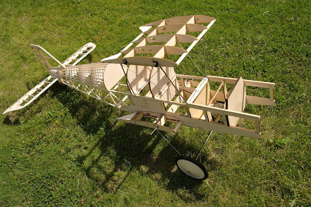

pacek Opublikowano 21 Czerwca 2012 Opublikowano 21 Czerwca 2012 na wstępnie chciałbym wyjaśnić, że budowa Camela została chwilowo wstrzymana, mam troche za mało doświadczenia z budową tego typu modeli i nie chcąc go zniszczyć podjąlem decyzję o odłozeniu budowy. Jako, ze jestem fanatykiem samolotów z IWŚ poszukałem czegoś troche mniej skomplikowanego, być moze troche mniej makietowego, ale pozwalającego na doprowadzenie projektu do końca wybór padł na zestaw se 5 od SB scala 1/4 jako serce wykorzystam lasera V200 pierwotnie zakupionego do Camela. sam zestaw prawie w 100% jest cięty laserem wszystko ładnie ponumerowane nr są też na planach tak więc nie powinno być kłopotu. model to pólmakieta wczesnych wersji se 5 wnioskuje to po atrapach silnika i chłodnicy. na dzień dzisiejszy udało mi się tyle zdziałać, od razu dodam że nie wszystkie elementy kadłuba są sklejone a całość jet tylko złożona do fotki na razie składanie tego modelu jest bardzo przyjemne, żeby tylko jeszcze mieć więcej wolnego czasu
mirolek Opublikowano 22 Czerwca 2012 Opublikowano 22 Czerwca 2012 W tej skali model zapowiada się bardzo ciekawie. Podglądam i czekam na dalsze zdjęcia z postępu prac. Jak rozumiem będzie aktywnie pracujący naciąg bo te druty stalowe wyglądają licho przy całej wielkości konstrukcji - jaka to średnica? ms
pacek Opublikowano 22 Czerwca 2012 Autor Opublikowano 22 Czerwca 2012 naciągi i i sposób montażu skrzydeł w tym zestawie to odzielna historia, kilka bardzo sprytnych patentów które w znacznym stopniu ułatwiaja montaż modelu na lotnisku. O szczegółachtych rozwiązań napiszę jak dojdę do tego etapu budowy. zdradzę tylko że nie ma tu żadnych naciągów typu śruba rzymska co do średnicy drutu to napewno nie mniej niż 3mm jak wróce do domu to zmierzę. Wiem na zdjęciu to wszystko wygląda dość delikatnie, w rzeczywistości wygląda dużo lepiej, no i na zdjęciu druty (bagnety) są tylko przełożone przez otwory i jeszcze nie zamocowane ostatecznie. Fajną sprawą w tym zestawie jest to że wszystkie druty są już powyginane - jeden problem mniej

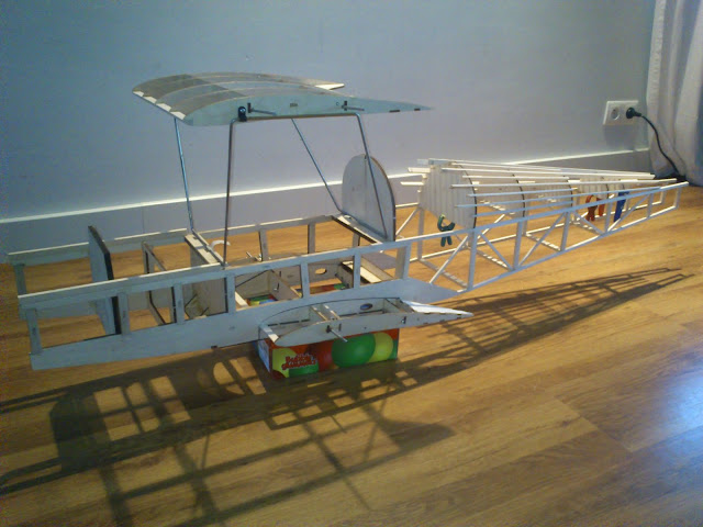

pacek Opublikowano 8 Lipca 2012 Autor Opublikowano 8 Lipca 2012 żeby nie było, że nic nie robię powstał statecznik poziomy, zastanawiam się nad zawiasami, producent przewiduje jako zawias kawałki mylaru ? czy wystarczy w końcu to jednak kawałek samolota. Jeszcze tylko wczasy z rodziną i może w sierpniu będzie troche więcej czasu na budowę
pacek Opublikowano 22 Lipca 2012 Autor Opublikowano 22 Lipca 2012 no i znów troszkę podłubałem, uporałem się z ogonkiem pozostało jeszcze trochę szlifowania oczywiście nie mogłem odmówić sobie przyjemności poskładania wszystkiego do kupy od czasu wykonania fotek, zrobiłem już podwozie na serio. jako że robię wczesną wersję SE5a podwozie będzie proste bez tych charakterystycznych rozszerzających się goleni. a przy okazji jakie serwa powinienem zasadzić do niego, czy standardy typu 3.. hitec wystarczą dziś pod nóż poszła atrapa chłodnicy oczywiście nie byłbym sobą gdybym nie przymierzył jeszcze tylko muszę pomyśleć skąd wziąść siatkę udającą chłodnice, ostateczne szlifowanie dopiero jak przód kadłuba będzie gotowy.
pacek Opublikowano 29 Lipca 2012 Autor Opublikowano 29 Lipca 2012 dziś udało mi się zrobić przymiarkę silnika ciekawostką jest to że do lasera V zaleca się stosowanie dwóch oddzielnych zbiorników paliwa, w przypadku V200 coś około 2x300 ml, zastanawiam się czy jeden zbiornik plus trójnik na zasilaniu będzie działać tak samo ? przynajmniej uniknąłbym tankowania dwóch oddzielnych zbiorników, co prawda na desce w trakcie docierania używałem dwóch i wszystko było ok, chyba wykonam test z jednym zbiornikiem i trójnikiem. a tak będzie wyglądał za kratkami a tu samo łoże, jak by co mam dziurę na jakieś 150/200 g ołowiu a i zrobiłem też owiewkę oski, pozostało wymyślić jak zrobić osłony na gumy amortyzatorów, to oczywiście surówka, nie wiem czy nie będę jeszcze raz lutował drutów podwozia, bo coś mi nie pasuje.
