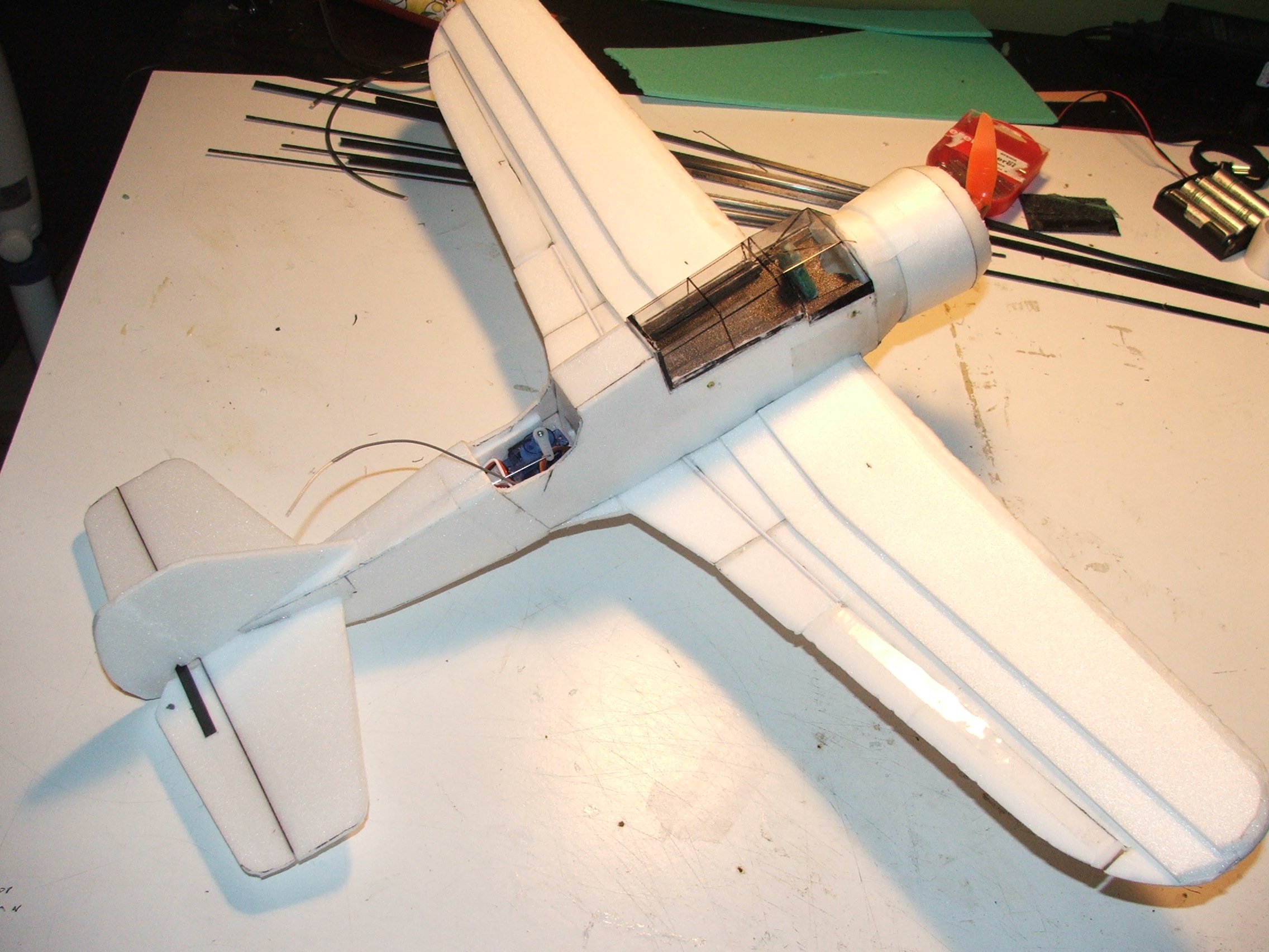

GiulioN Opublikowano 19 Sierpnia 2012 Opublikowano 19 Sierpnia 2012 Dopiero na tym zdjęciu widzę, jak bardzo mały jest statecznik poziomy. Najlepiej powiększ oba, zyskasz stateczność podłużną i poprzeczną (chyba coś pokręciłem, ale nie jestem pewien) 1

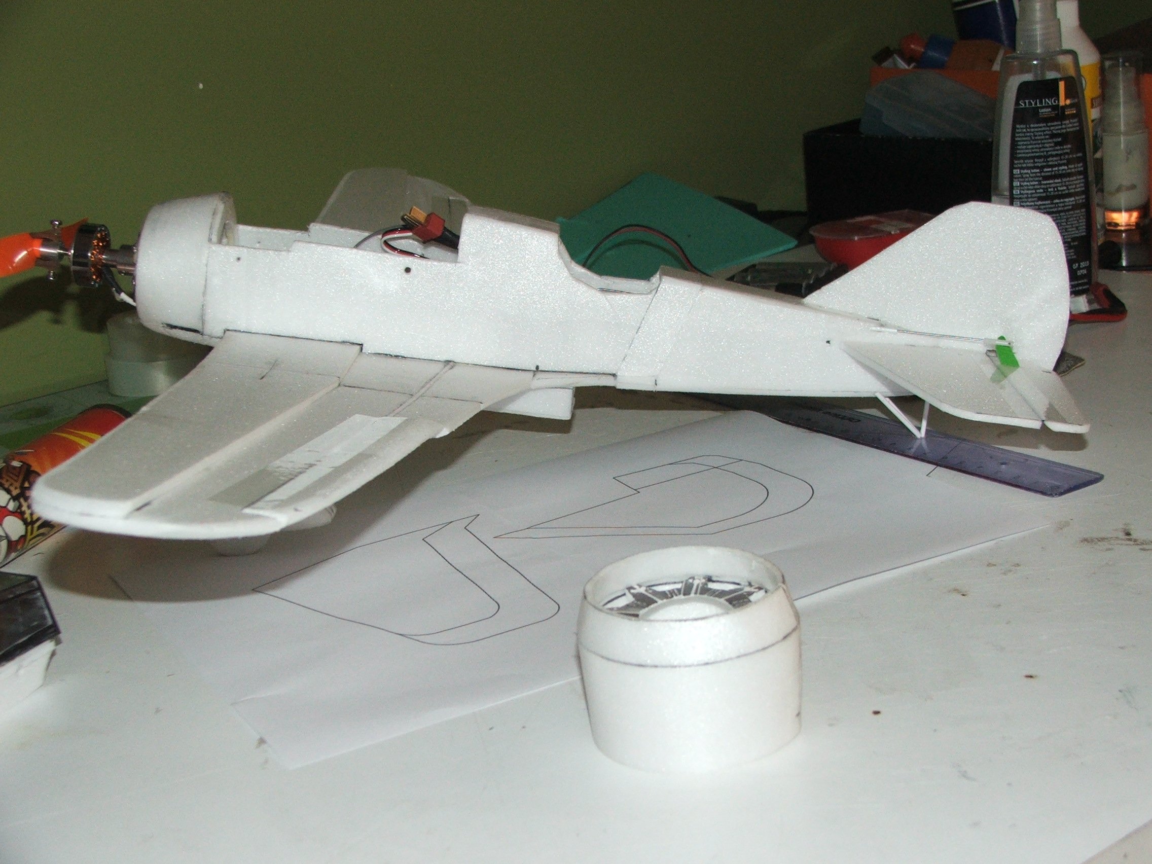

rapier Opublikowano 19 Sierpnia 2012 Opublikowano 19 Sierpnia 2012 powieksz poziomy a i wydluzenie dzwigni czyli kadłubowej czesci zaskrzydłowej to dobry pomysł bo widac na ostatnim zdjeciu ze statecznik jest dosc blisko skrzydeł

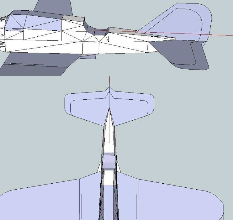

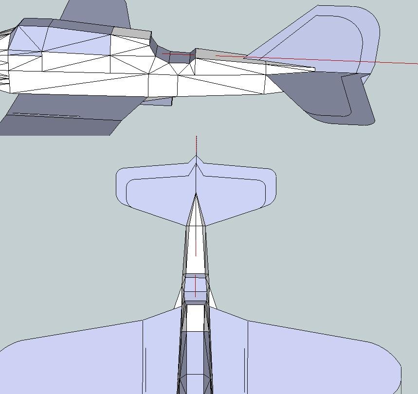

robertus Opublikowano 19 Sierpnia 2012 Autor Opublikowano 19 Sierpnia 2012 Może zdjęcie coś przekłamuje, w załączeniu plan, z którego go robiłem. Ale zrobię tak jak radzicie. Po pierwsze wydłużyłem kadłub za tylnym strzelcem o 17mm. Po drugie. Czy tyle wystarczy powiększyć stateczniki?

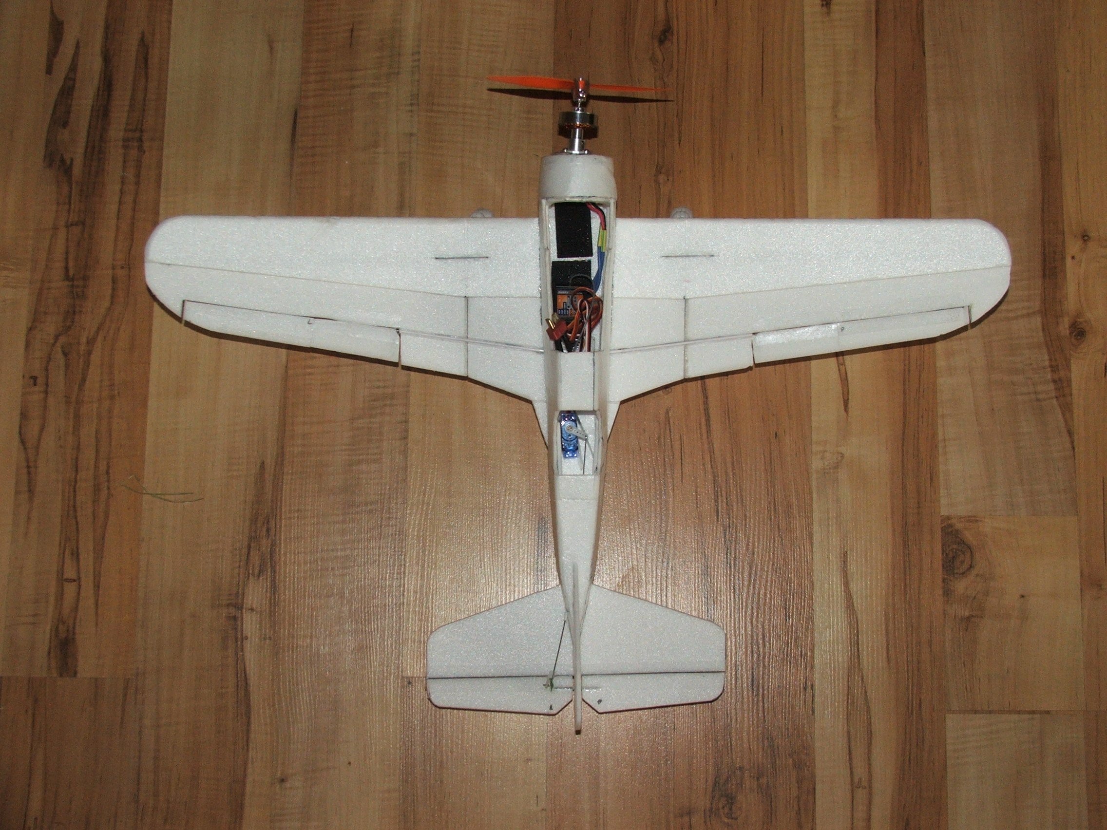

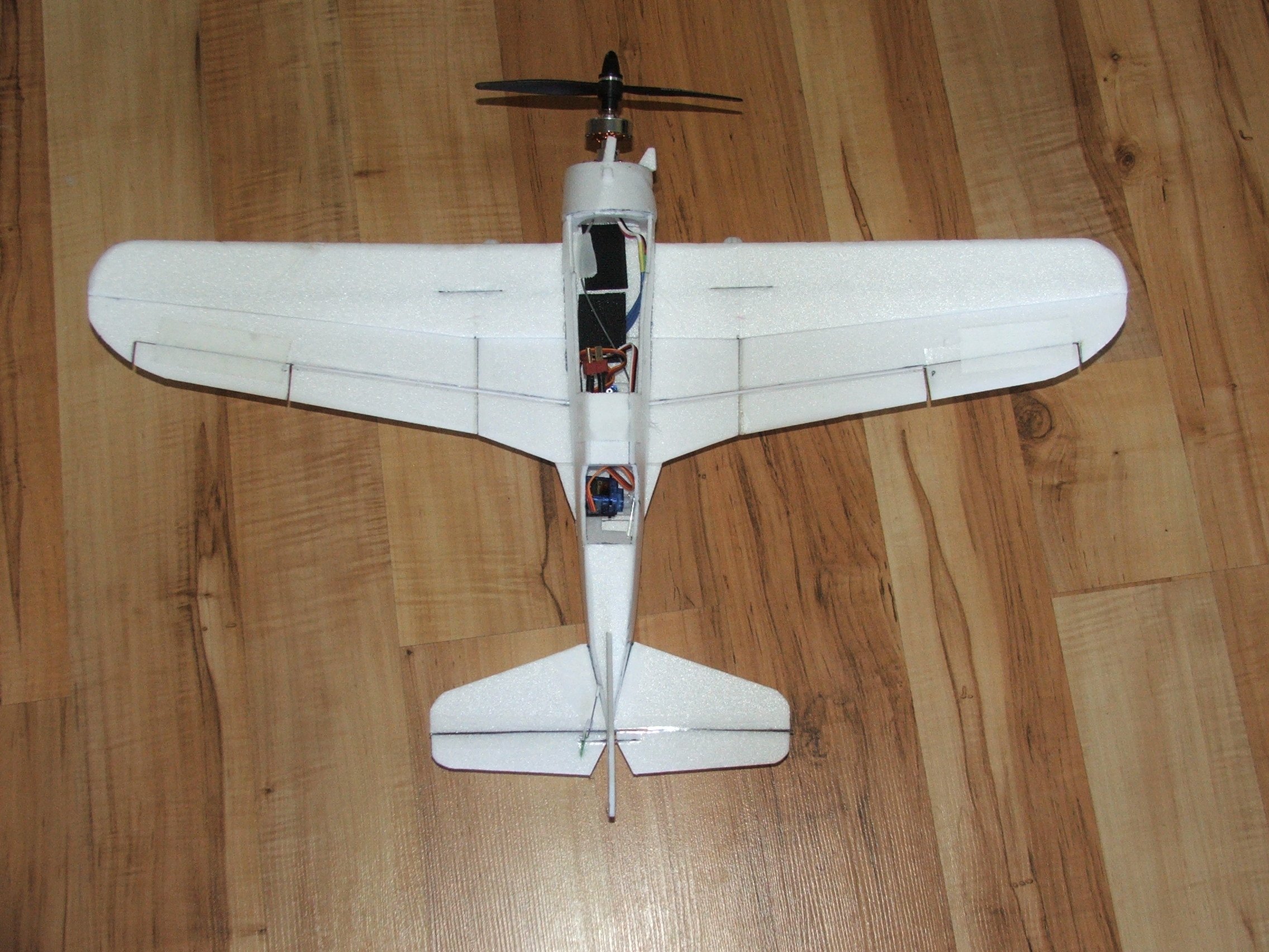

robertus Opublikowano 22 Sierpnia 2012 Autor Opublikowano 22 Sierpnia 2012 Poczyniłem parę modyfikacji. Jak pisałem wcześniej, wydłużyłem kadłub o 17mm. Powiększyłem nieco powierzchnie stateczników pionowego i poziomego. Powiększyłem lotki. Wstawiłem lekkie śmigło GWS 5x3
robertus Opublikowano 23 Sierpnia 2012 Autor Opublikowano 23 Sierpnia 2012 Wprowadzone modyfikacje bardzo pozytywnie wpłyneły na lot. Karas lata na tyle dobrze, że pokusiłem się nawet o loty w prawo, co dla mnie jest nieco trudniejsze niż w lewo. Niestety nie oczyściłem karty pamięci przed lotem i z ok 8 minut fajnego latania mam tylko kilka pierwszych.
