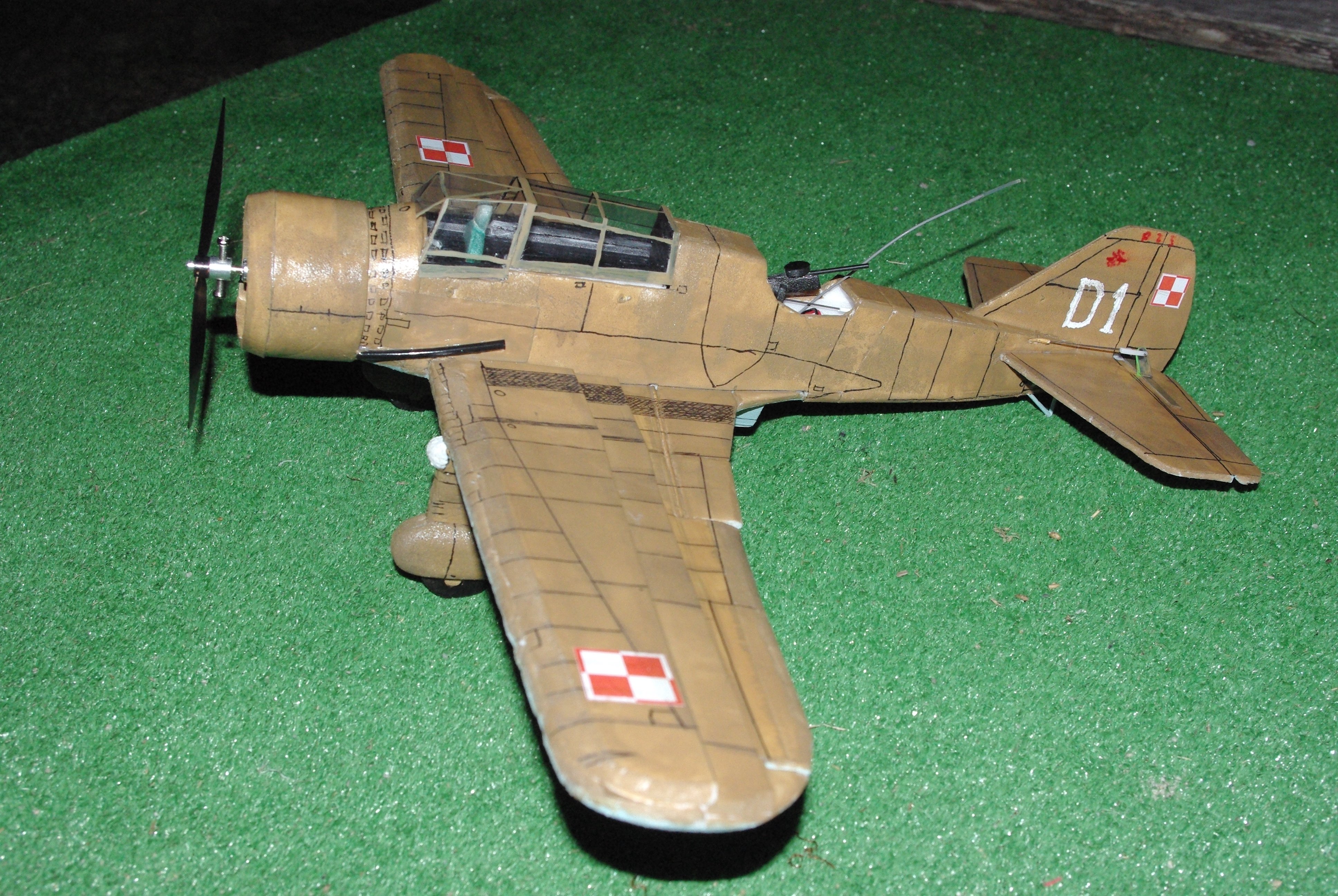

Tomek Opublikowano 27 Sierpnia 2012 Opublikowano 27 Sierpnia 2012 Chciało by się powiedzieć : A nie mówiłem hihi. Teraz go ładnie pomaluj i będzie śliczniutki mikro-Karaś
Maciej Ritmann Opublikowano 27 Sierpnia 2012 Opublikowano 27 Sierpnia 2012 oj ładnie ci wyszedł. A plany super pomysł!!

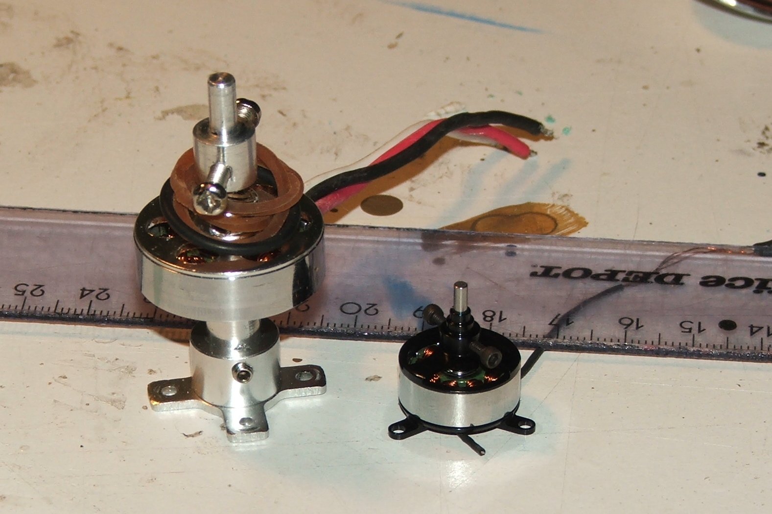

robertus Opublikowano 28 Sierpnia 2012 Autor Opublikowano 28 Sierpnia 2012 Karaś w ,malowaniu. W międzyczasie mam pytanie. Jaki widzielibyście lżejszy silnik w Karasiu, na 2S,smigło 5do6cali. Waga modelu teraz to 180gram Zamienię akumulator 2S1000mAh na 2S460mAh. Spadnie waga o 25gram. Może taki? http://www.hobbyking..._Outrunner.html
rapier Opublikowano 29 Sierpnia 2012 Opublikowano 29 Sierpnia 2012 uzywam i polecam, bardzo fajny silniczek.

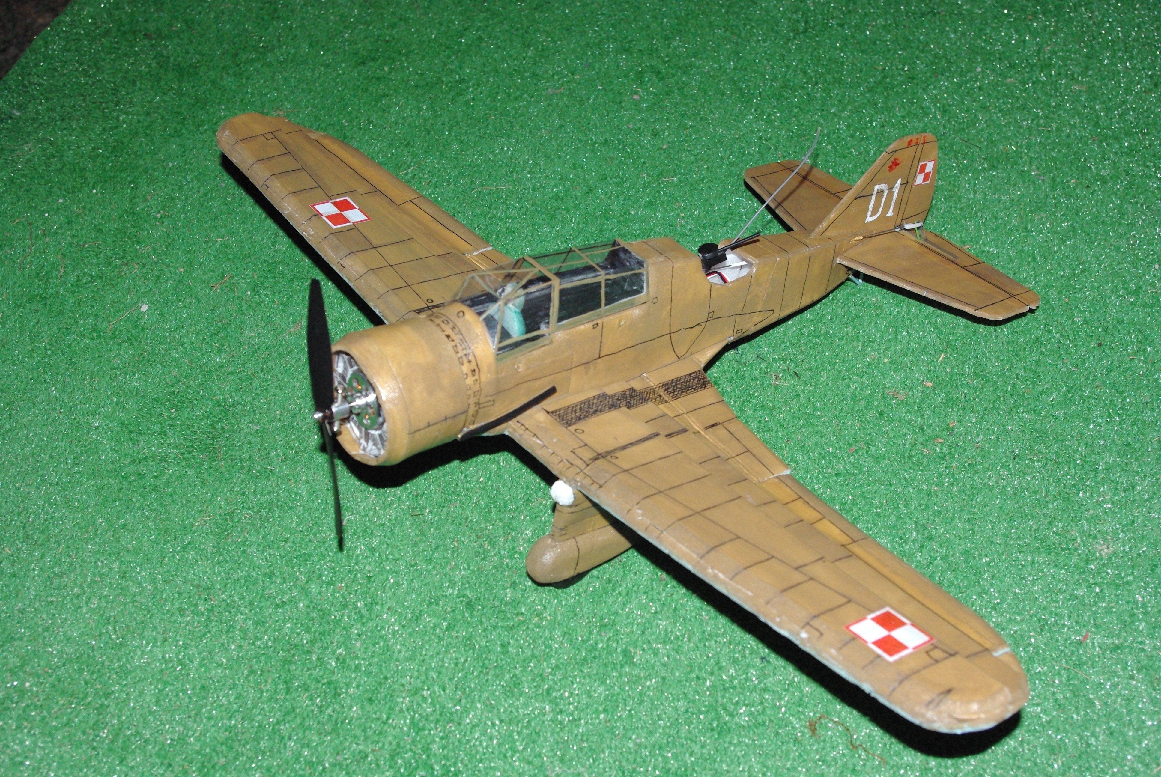

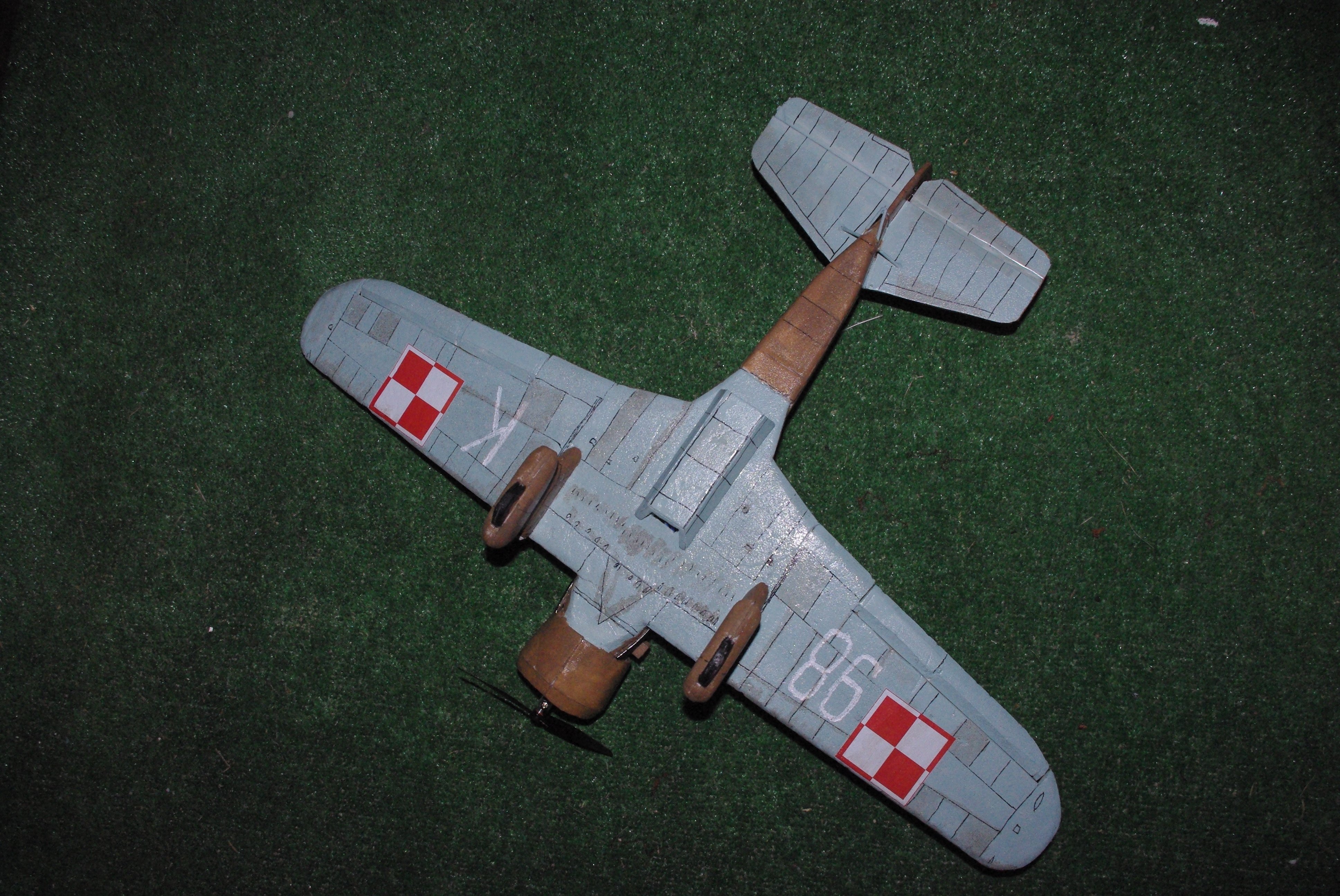

robertus Opublikowano 29 Sierpnia 2012 Autor Opublikowano 29 Sierpnia 2012 Karaś "na gotowo". Jak pisałem wcześniej, K-98, w barwach 21 lekkiego pułku bombowego, który zbombardował z sukcesem 2 września fabrykę w Oławie. Notabene niedaleko mieszkam. Było to pierwsze bombardowanie terenu wroga przez nasze lotnictwo.Trochę historii do poczytania
GiulioN Opublikowano 30 Sierpnia 2012 Opublikowano 30 Sierpnia 2012 Fajny, na pierwszy rzut oka myślałem, że to model plastikowy, a nie RC
Lord Rzeźnik Opublikowano 30 Sierpnia 2012 Opublikowano 30 Sierpnia 2012 Mimo profilu KFM, którego nie jestem zwolennikiem, prezentuje się bardzo ładnie. Nic tylko pogratulować.

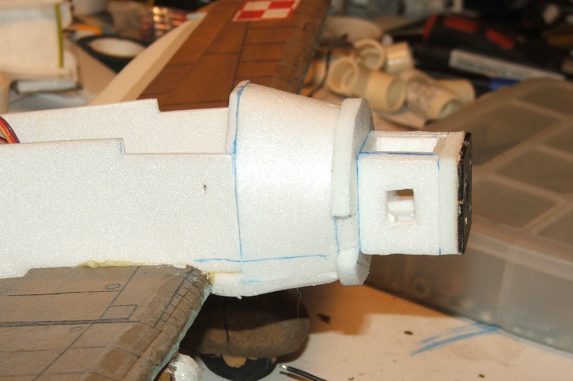

robertus Opublikowano 30 Września 2012 Autor Opublikowano 30 Września 2012 Wymieniłem osprzęt w Karasiu na mniejszy. Silnik 1404N 2290Kv Pakiet ZIPPY Compact 500mAh 2S 25C ECS Hobbyking SS Series 8-10A Dla porównania silnik Aby zamontować takie maleństwo musiałem zrobić domek Waga do lotu spadła ze 180 do 140gram. Musiałem niestety doważyć dziob 15g Tak lata na śmigle 6x3 Gdyby nie to lądowanie to by było całkiem nieźle

krzpob Opublikowano 5 Października 2012 Opublikowano 5 Października 2012 Nie lepiej zamiast dawać ciężarki, dodać osłonę silnika, taka jak w karasiu osłaniała cylindry?
