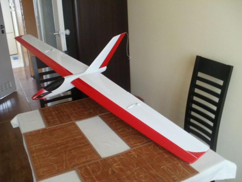

Irek M Opublikowano 28 Lipca 2012 Opublikowano 28 Lipca 2012 Obserwując własne loty, a właściwie lądowania - zastanawiam się czy użycie hamulców - takich jak w szybownictwie - znacznie skróci drogę (i prędkość) lądowania. Na filmie typowe lądowanie mego Stratosa. Tu droga lądowania nie wydaje się aż taka długa ale zdarza się - na plaży, że leci, leci i nie chce wylądować. Co o tym myślicie? Jesli już zastosować to oś długa hamulca równolegle do natarcia czy prostopadle do kierunku lotu?

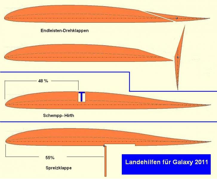

SP7GTA Opublikowano 23 Grudnia 2012 Opublikowano 23 Grudnia 2012 Witam Drogi Irku zbudowałem kilka latających skrzydeł: od Zagi do dwumetrowego. W modelu typu Zagi wydaje mi się,że nie ma sensu stosować jakiegokolwiek hamulca z uwagi na małą masę . Ale powyżej kilograma wagi,prędkość lądowania może być już problemem, na stronie: http://www.nuricom.d...foils/index.htm { kopalnia wiedzy o latających skrzydłach } jest przykład w postaci rozchylania steru kierunku.Tak jak w promach kosmicznych. Problem jak to zrobić by było stabilne w obu położeniach . Ale to dotyczy latających skrzydeł typu " plank " . Moje miało rozpiętość 1.8m i wagę 1.5kg z silnikem z przodu - był problem z lądowaniem jak nie było wiatru. Na Prtalu RC GROUP : cały spływ jest podzielony na dwie części ( ster wysokości i lotki), ale tego jeszcze nie przerabiałem.
SP7GTA Opublikowano 23 Grudnia 2012 Opublikowano 23 Grudnia 2012 Znalazłem :http://www.rc-network.de/forum/showthread.php/219821-Robbe-Galaxy-reloaded/page6
Vertigooo Opublikowano 23 Grudnia 2012 Opublikowano 23 Grudnia 2012 Opcja nr1 jest bardzo ciekawa jeszcze czegoś takiego nie widziałem łatwą do wykonania modyfikacją byłbym spadochron hamujący.
