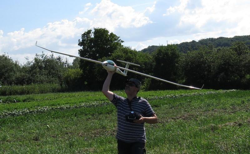

Irek M Opublikowano 26 Marca 2014 Autor Opublikowano 26 Marca 2014 Ale rozrzut czasowy postów . W niedzielę oblatałem Ventusa ale tego "fabrycznego" - 260cm. Model o masie do lotu 1800g z pakietem 4s 3000. Wasze wkazówki sprawdziły się tylko częściowo: lubi szybkość- bez silnika reagował tak sobie n lotki, za o na wysokość błyskawicznie. Niestety złamał się bagnet węglowy fi 6mm nie było już trzeciego startu. Model jednak żyje i jeszcze poleci. Teraz na weekend przygotowuję wersję 3m .
Irek M Opublikowano 15 Lipca 2018 Autor Opublikowano 15 Lipca 2018 Po ponad 4 latach, dziś odbył się kolejny oblot modelu. Tym razem całkowicie udany. Spostrzeżenia bardzo podobne do tych, o których pisałem 4 lata temu: reakcja na ster wysokości bardzo szybka, na lotki wolniejsza. Ale to może tylko tak mnie wydawać się jako osoby nie latającej szybowcami na co dzień. Sam model bardzo szybki, ponieważ silnie wiało więc tylko proste przeloty i zakręty bez pętli i beczek. Na dodatek nie miałem ustawionego hamulca w regulatorze. Gdy przelatywał wydawało się, że to napęd odrzutowy tak wyje . Momentami skrzydła pracowały jak skrzydła ptaka - mogę tylko trochę bagnet przedłużyć. No i taka ciekawostka - wyważam model podpierając palcami, nie na wyważarce( palców chyba nie trzeba wyważać? ) jest wyważony OK ale mimo tego po wyłączeniu silnika zauważalnie nurkuje. Mocowania silnika - skłon - raczej nie zmienię mogę tylko podregulować podkładając podkładkę pod spływ. Pisaliście o tym ale jej podłożenie zmieni również lot silnikowy

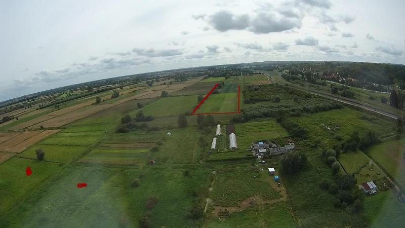

Irek M Opublikowano 15 Lipca 2018 Autor Opublikowano 15 Lipca 2018 Dzięki Stanisławie za zaproszenie ale ja od dawna wybieram się do Was .Tak wyglądał przelot Ventusa: Do oblotu celowo wybrałem długi pas startowy obramowany czerwoną linią na focie. Niewiedziałem tylko, że roślinność na nim sięga mi do ramion ale to akurat był plus przy lądowaniu.
