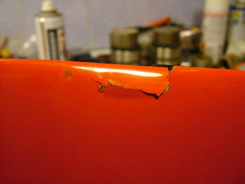

Pięknie i klasycznie zaliczyłem drzewo podczas podchodzenia do lądowania. Jak kurna wieje z północy i nie stanę po środku lotniska to zawsze zaliczę to piep..one drzewo.

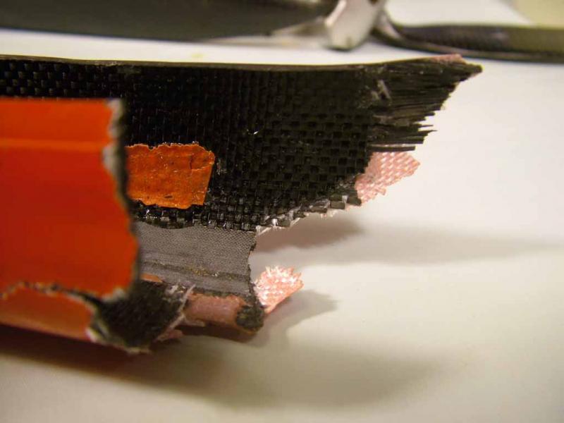

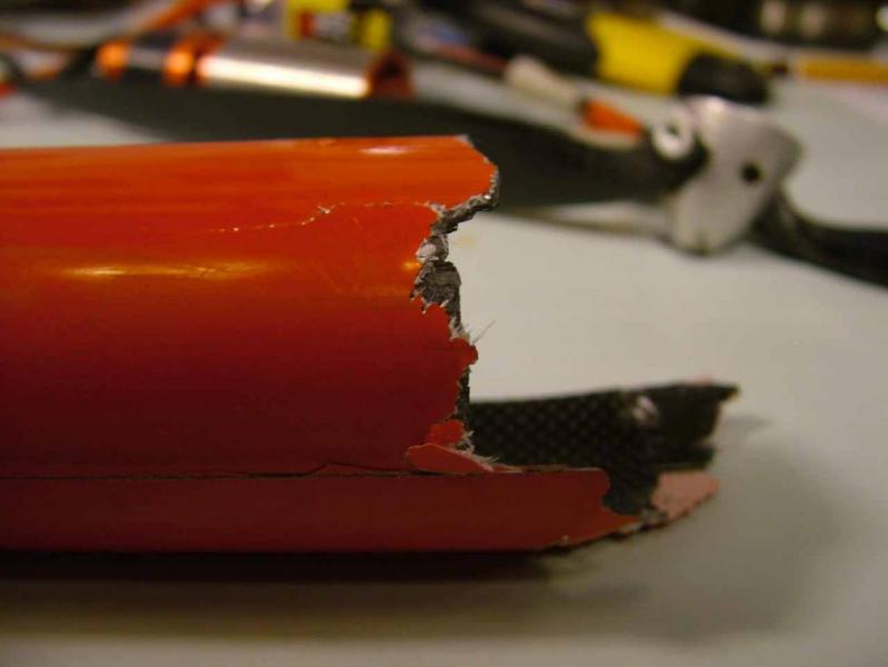

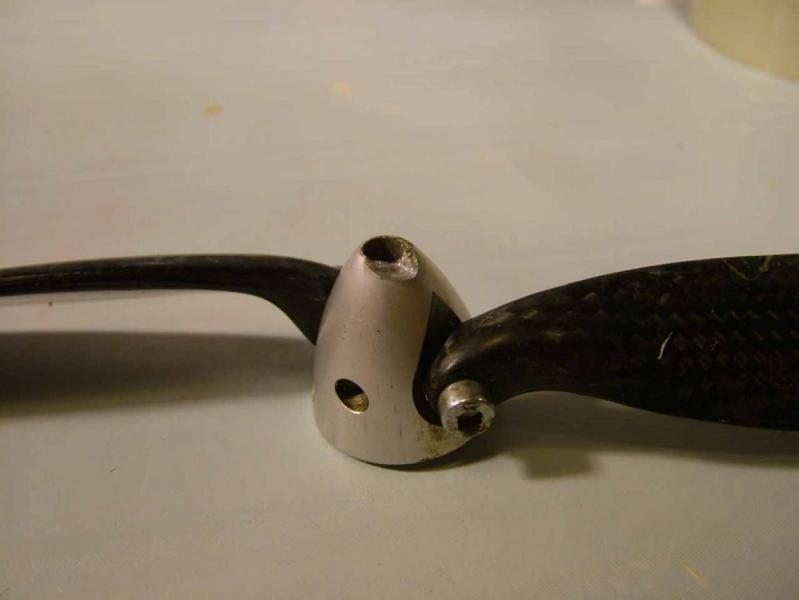

Straty hm... sam nie wiem. Kadłób złamany na pół w miejscu najsłabszym czyli zaraz za pakietem. Cudów niema silnik + pakiet + ołów = 500g więc pękło jak zapałka. Ponadto lewe skrzydło uszkodzone w miejscu uderzenia w drzewo, drugie podrapane po upadku na asfalt. Co do wyposażenia i silnika jeszcze nic nie wiem. Na pierwszy ogląd wszystko całe ale muszę zobaczyć czy ośka w silniku jest prosta.
A teraz możecie zobaczyć różnicę w budowie węglowego kadłuba. :D
Model spadł centralnie pionowo na asfalt oto dowód.

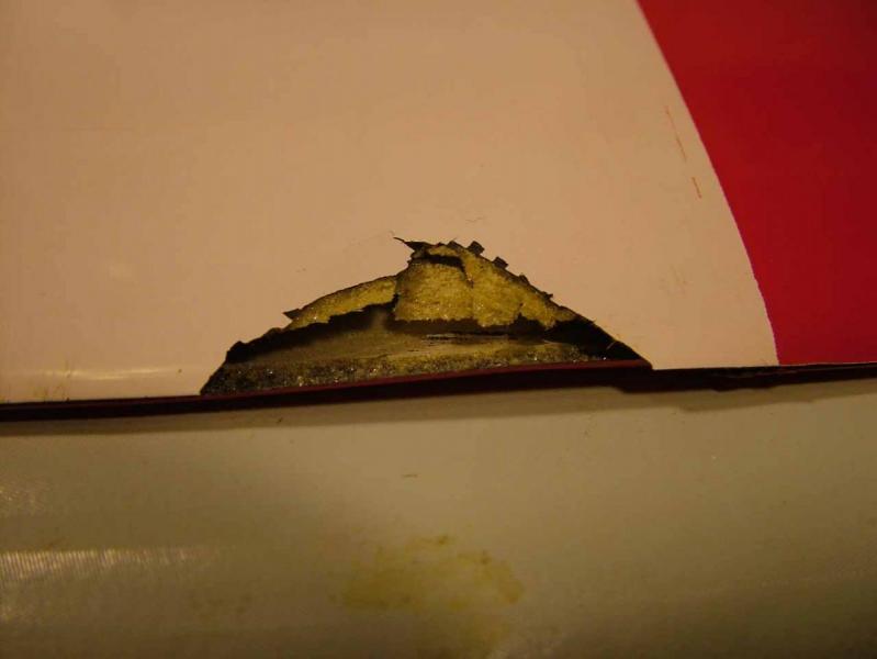

To jest ślad po gałęzi w która przywaliłem.

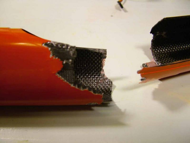

 A tak jest zrobiony kadłub w 100% węglowy.
Brakującego poszycia niestety nie ma ale to nie problem.
Jurek kadłub już sklejony właśnie schnie, co do skrzydła to na ubytek poszycia przykleję tkaninę węglową na wypełnienie z balsy.
Wstawiłem kawałeczek balsy bo inaczej tkanina nie miała by się czego trzymać. Gdybym nie pracował jutro to we wtorek pewnie bym robił oblot :) - pod warunkiem że elektronika i silnik przetrwały.

Przyglądając się warstwom to widać tkaninę szklaną na węglu od strony zewnętrznej. Nawiasem, zabrakło Konradowi 2 metry żeby zarył w miękki trawiasty grunt. Szkoda modelu, ale Konrad go naprawi. Kilkadziesiąt gram węgla i żywicy nie zaszkodzi - będzie można zmniejszyć balast. Nie wiadomo tylko czy silnik cały.
