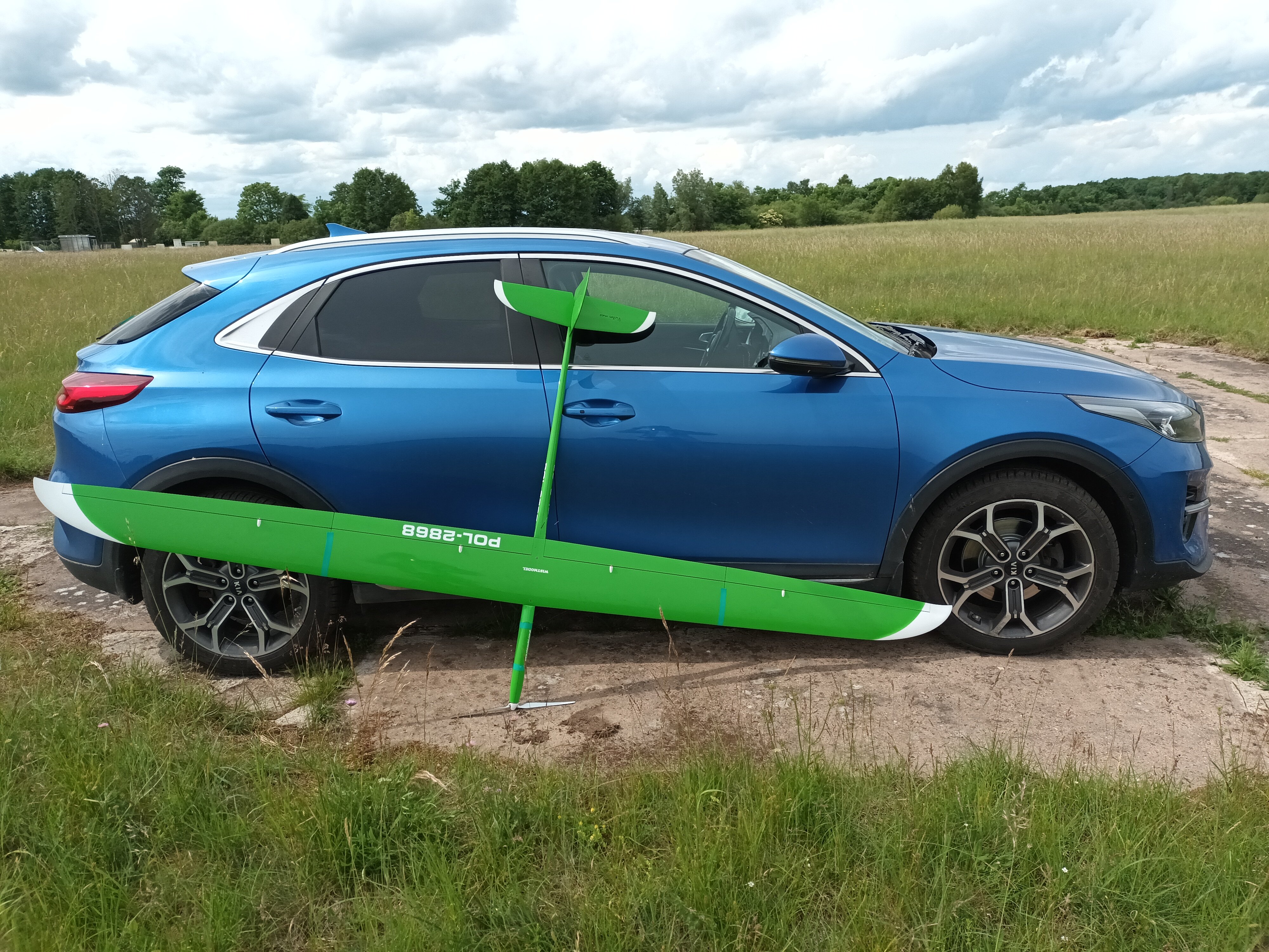

flyszman Opublikowano 25 Marca Opublikowano 25 Marca ...pozwolę Sobie w tym wątku bo to też model ze stajni Pana Witka (Wistmodel). Cześć, będę ulatniał zakupiony dość stary szybowiec f3f o nazwie Victormax Wistmodel . Model chciałbym uposażyć w silnik. Zależy mi na takiej mocy wznoszenia jaką mam w Relaxie tego samego producenta. Wówczas poleciliście mi silnik Mega AC 22/30/1 z przekł. Kontronik 5,2:1 (regulatora mam platinum 100A (2~6S) SBEC + pakiet 2300 4s 45C). Start praktycznie heilkopterowy mega szybki. Relax nadal mi służy, ale Victormax będzie miał docelowo taką samą funkcję tj. do wygłupów w każdych warunkach i szybkiego dostania się pod chmurę by sobie powisieć na mocnym kominie za free. Dodam rónież, że Relax i Victormax mają te same kadłuby (wręcz identyczne). Tu moja prośba...czy możecie mi podać link, gdzie mogę nabyć taki komplet tj. Mega AC 22/30/1 z przekł. Kontronik 5,2:1 lub ewentualnie jaki inny napęd z przekładnią mogę do tego zielonego ptaszyska zastosować. Model pewnie będzie ważył 2 kg z silnikiem i innymi bebechami. Czy ewentualnie taki napęd da mi takie dynamiczne wznoszenie jakie lubię : Tenshock EDF (1530-12T-2300KV mit Micro Edition 5:1N) https://www.reisenauer.de/aid-1644-Tenshock-EDF-br-1530-12T-2300KV-br-mit-Micro-Edition-5-1N.html ? Z góry dziękuję za pomoc. Roland.

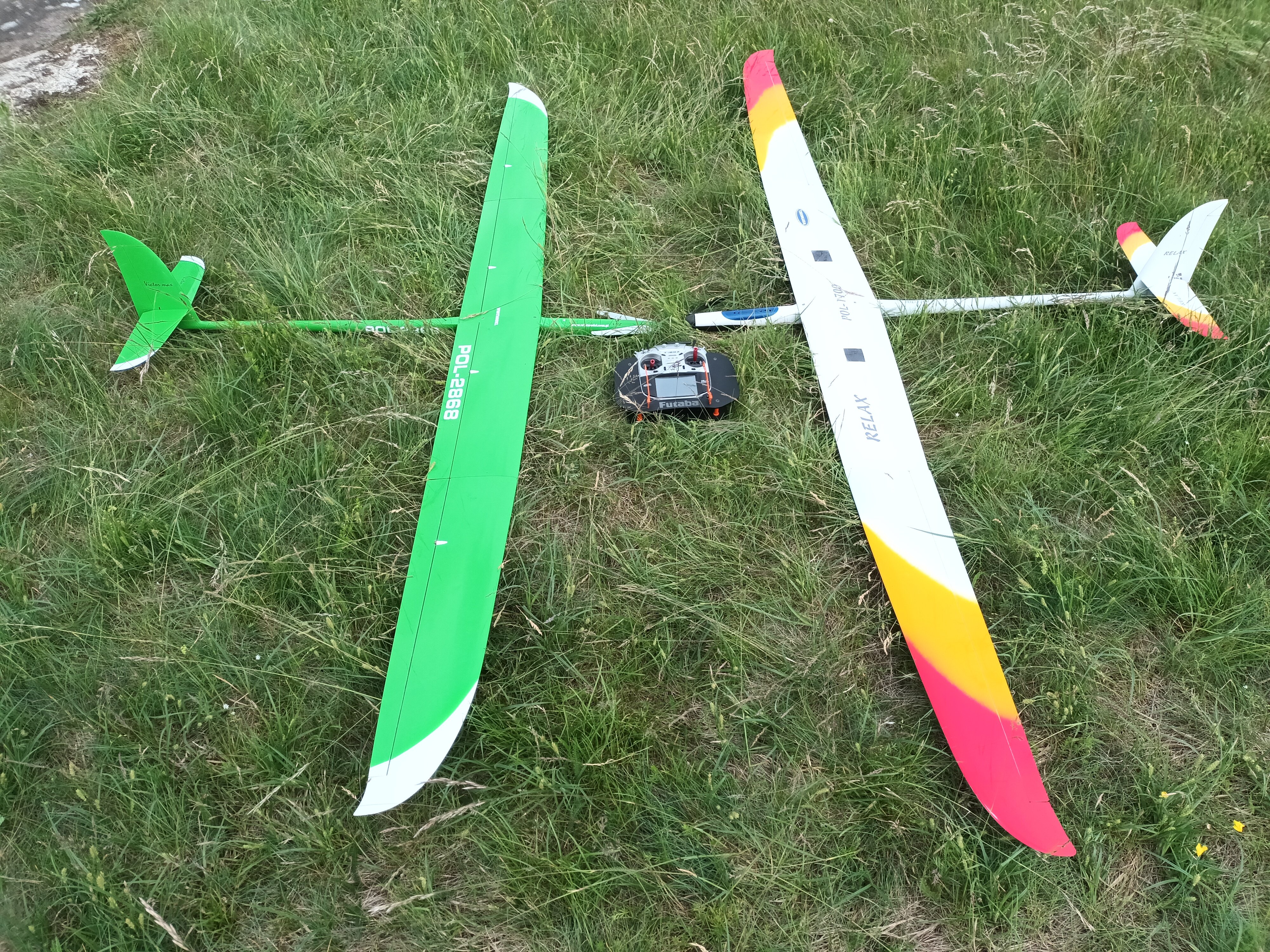

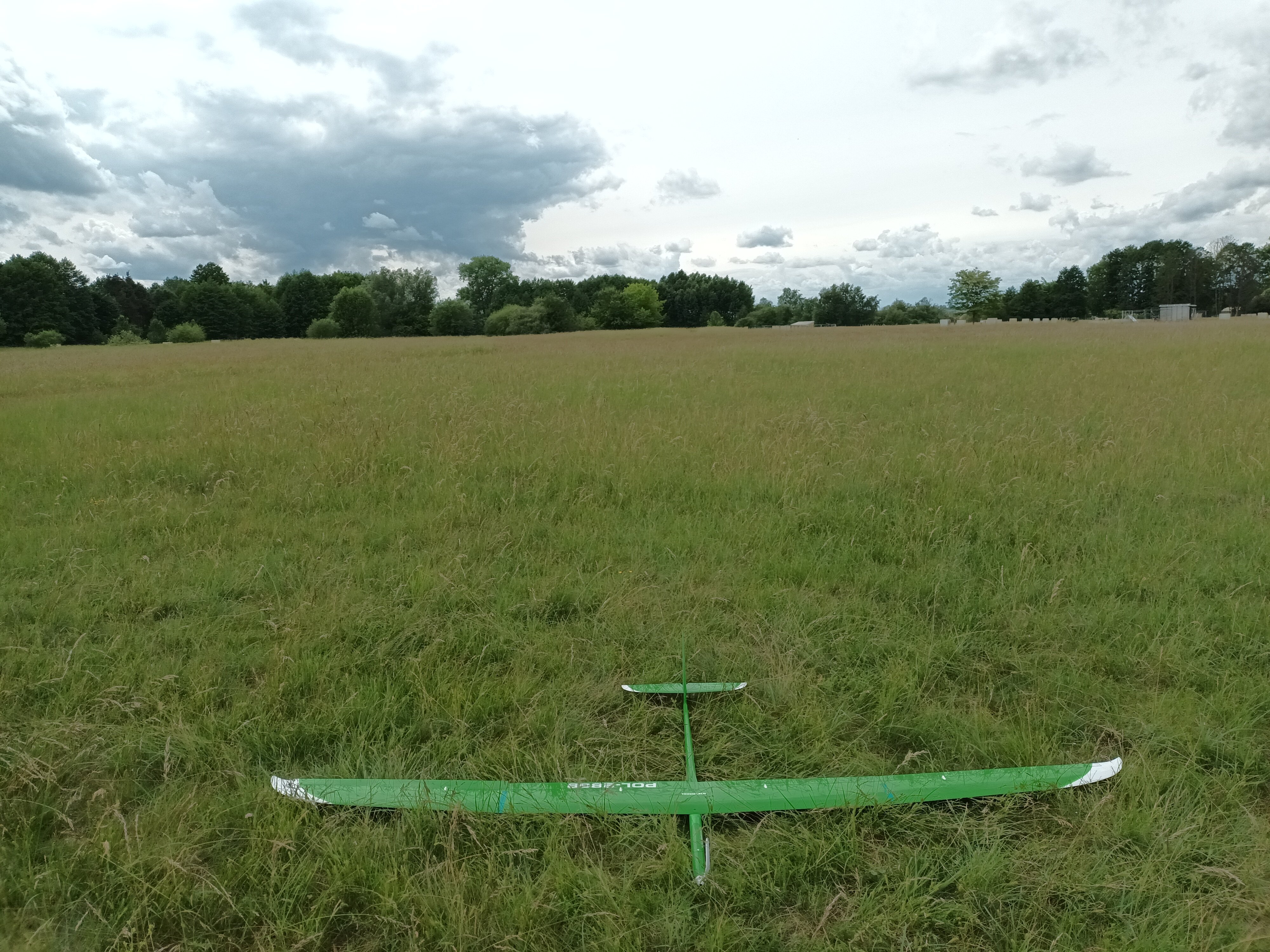

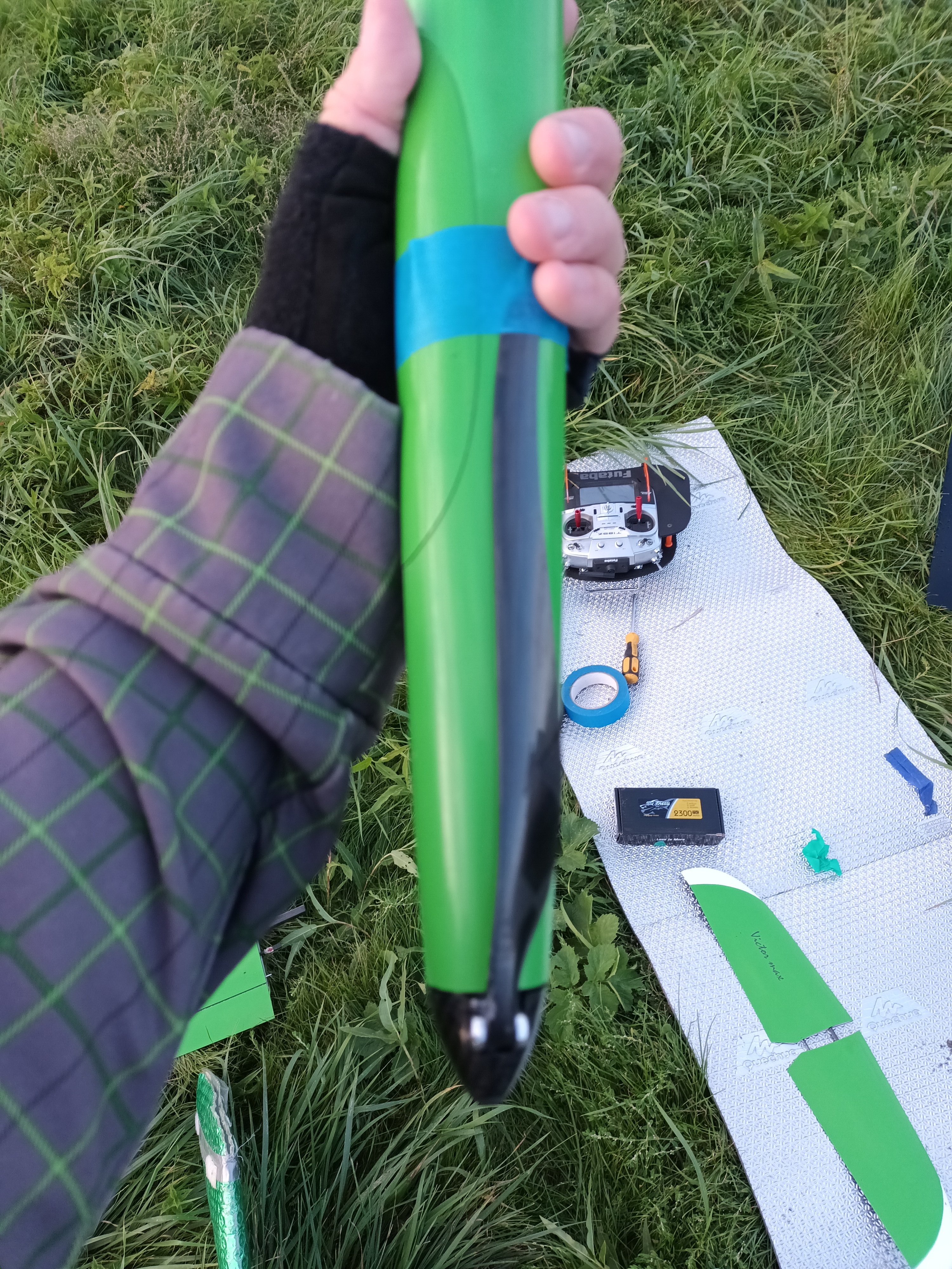

flyszman Opublikowano 10 Czerwca Opublikowano 10 Czerwca Cześć Wam, dziś w końcu oblatałem Swój nowy/stary model VictorMax. O wyposażeniu już gdzieś pisałem. Wrażenia są baaaardzo biedujące i trzeba przyznać, że specyfika lotu jest zupełnie inna niż Relaxa tego samego producenta. Relax jest bardziej uniwersalny a Victor jak na razie preferuje silniejsze wiatry i wygłupy w powietrzu. Niemniej musze popracować nad ustawieniami i wyważeniem bo czuje , że to jest patent na ten model. Docelowo chciałbym by był jakby do wszystkiego tak jak Relax. To są moje wrażenia na gorąco i opatrzone euforią a nie doświadczeniem wieeeeelu startów, zwłaszcza, że źle ustawiłem hamulec na śmigło i tarcza mi się obracała a jest to niedopuszczalne bo hamuje lot i odczucia. Dodatkowo źle też mam ustawiony zakres pracy drążka gazu bo załącza się od połowy długości i jeszcze wolno się rozkręca. Generalnie nie wiem jak to zrobić bo dotychczasowo robiłem to standardowo włączając nadajnik z górnym wychyleniem drążka i po chwili przesuwałem go na dół i była zawsze ok a tu LIPA!. W tej kwestii poproszę o poradę co zrobić by był nastawiony cały zakres (mam nowy Regulator obrotów HobbyWing Platinum V3 100A)... poproszę o poradę. Roland ...kolor zielony nie jest moim ulubionym , ale za to o dziwo białe końcówki świetnie są widoczne !
