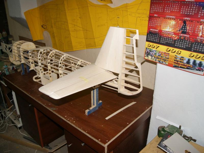

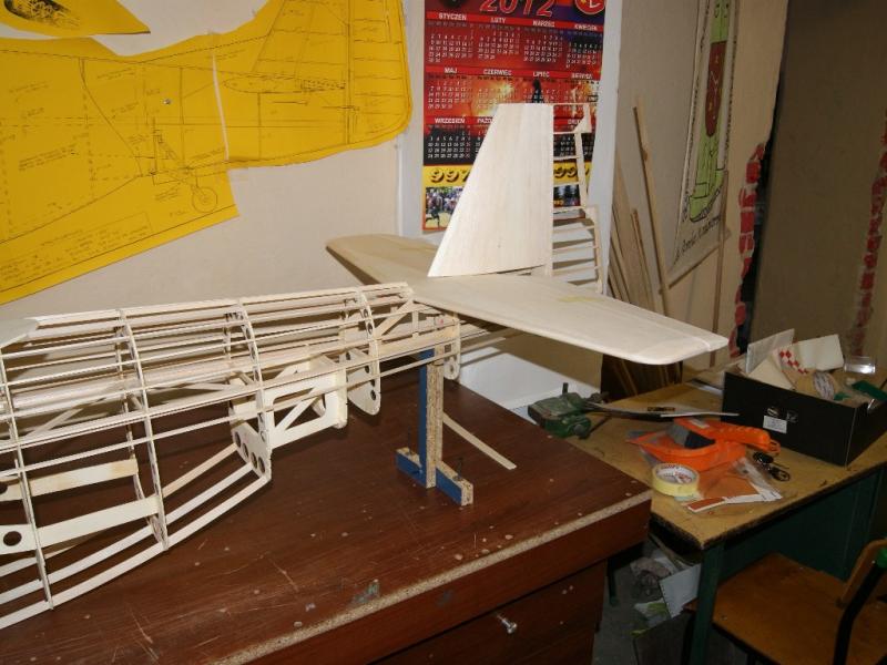

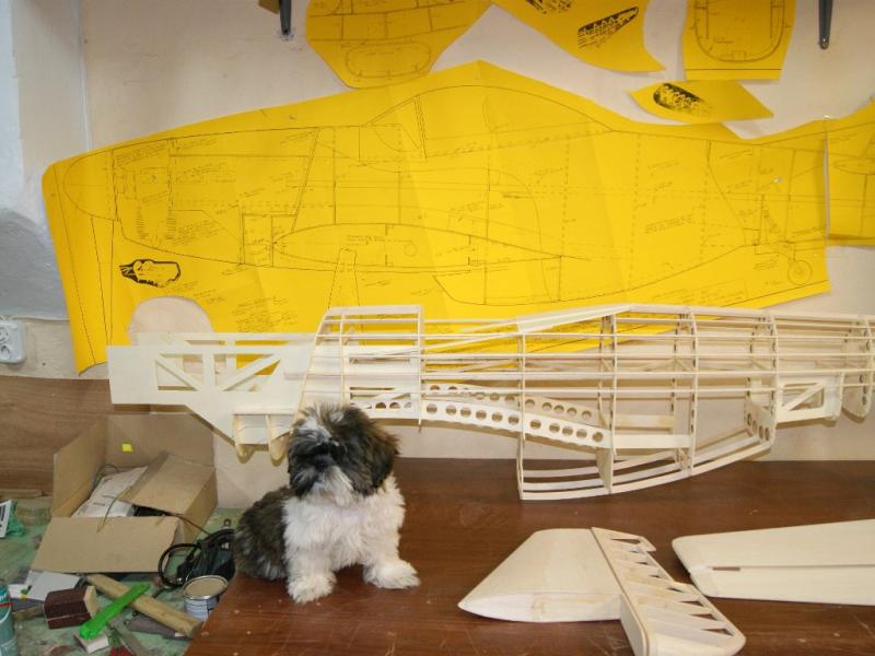

baziu123 Opublikowano 1 Września 2012 Autor Udostępnij Opublikowano 1 Września 2012 Plany zakupione na allegro.Trochę popracowałem nad usterzeniem tylnym i dołożyłem listwy wzdłuż kadłuba. Mój pomocnik i wierny kibic We własnej osobie Odnośnik do komentarza Udostępnij na innych stronach Więcej opcji udostępniania...

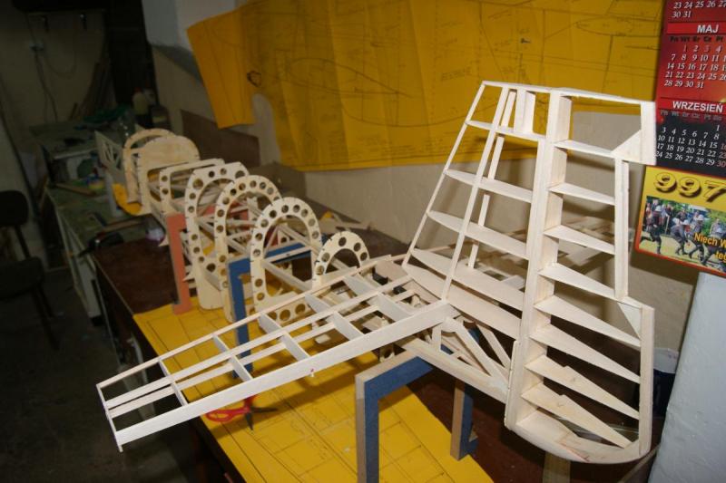

widar123 Opublikowano 3 Września 2012 Udostępnij Opublikowano 3 Września 2012 Niezła maszynka powstaje, ale zastanawiam się nad jednym, jak będą rozwiązane zawiasy w sterze kirunku? Ze zdjęć widać że obie krawędzie są wykończone na płasko, więc stosując tradycyjne zawiasy uniemożliwi to wychylanie się lotki steru kierunku. Nie wiem czy jest to zamierzone, czy niefortunny błąd, ale może się mylę i jest coś czego nie widać na zdjęciach. Odnośnik do komentarza Udostępnij na innych stronach Więcej opcji udostępniania...
baziu123 Opublikowano 3 Września 2012 Autor Udostępnij Opublikowano 3 Września 2012 Nie są to gotowe elementy tylko zdjęcia z prac bieżących dlatego to tak teraz wygląda... Odnośnik do komentarza Udostępnij na innych stronach Więcej opcji udostępniania...
Tomek Opublikowano 4 Września 2012 Udostępnij Opublikowano 4 Września 2012 Jeszcze nie fazowane bo to jeszcze nie pora na to . tak się domyślam bo technika takiego wykonania jest popularna. Odnośnik do komentarza Udostępnij na innych stronach Więcej opcji udostępniania...
widar123 Opublikowano 4 Września 2012 Udostępnij Opublikowano 4 Września 2012 Jeszcze nie fazowane bo to jeszcze nie pora na to . tak się domyślam bo technika takiego wykonania jest popularna. Pewnie bym się zgodził z tym, ale ze zdjęcia wygląda na to, że nie ma z czego fazować, bo obie krawędzie (po stronie steru i lotki) są dość cienkie. Może będzie coś naklejane dodatkowo, nie bedę już drążył tematu, bo pewnie sam właściciel wie co robi, chciałem tylko zwrócić uwagę. Odnośnik do komentarza Udostępnij na innych stronach Więcej opcji udostępniania...

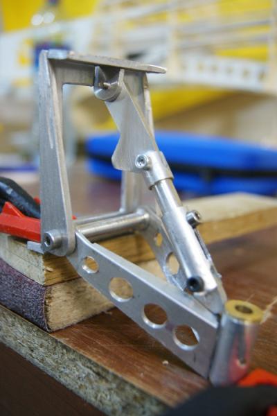

baziu123 Opublikowano 4 Września 2012 Autor Udostępnij Opublikowano 4 Września 2012 Tylne podwozie przygotowane do spawania dalsza obróbka po. Odnośnik do komentarza Udostępnij na innych stronach Więcej opcji udostępniania...

RenoFlo Opublikowano 11 Września 2012 Udostępnij Opublikowano 11 Września 2012 Plany zakupione na allegro.Trochę popracowałem nad usterzeniem tylnym i ... Cześć, a przednie kiedy weźmiesz na warsztat no, nie mogłem się powstrzymać. To wszystko przez telewizję, relacje z wyścigów F1 - przednie skrzydło / tylne skrzydło i takie tam pie...ły. przynajmniej tutaj spróbujmy nazywać rzeczy (z grubsza) poprawnie. A swoją drogą szacunek !! jest wyzwanie, nie ma co. Świetnie się zapowiada. Odnośnik do komentarza Udostępnij na innych stronach Więcej opcji udostępniania...

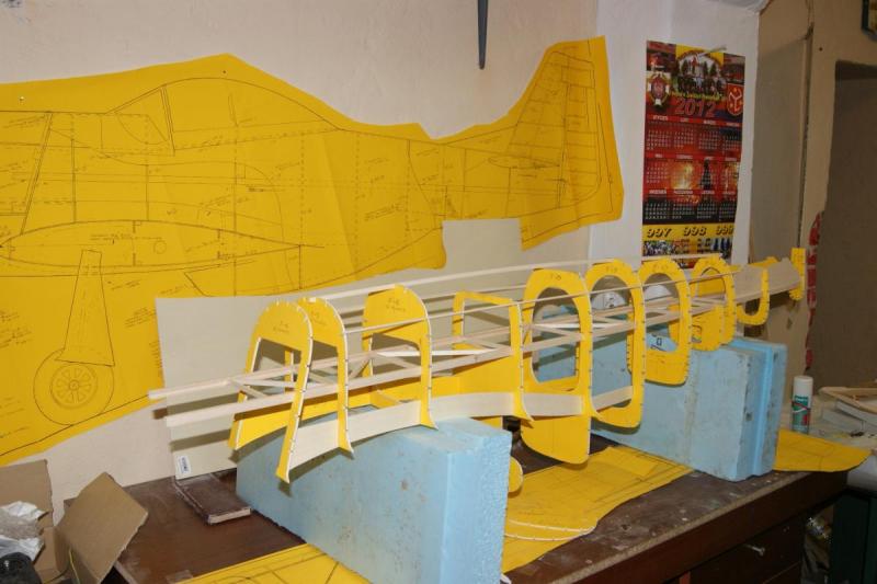

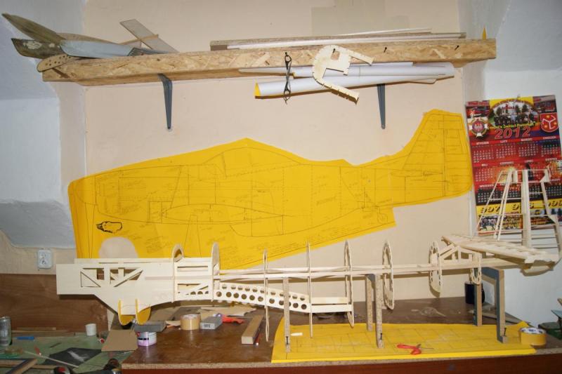

kesto Opublikowano 11 Września 2012 Udostępnij Opublikowano 11 Września 2012 Bardzo się cieszę, że są jeszcze ludzie, którym się chce budować model od podstaw, a nie wyciągać gotowy z pudełka. Mam kilka pytań w związku z modelem. 1. Jakiej sklejki używasz na wykonanie konstrukcji przodu kadłuba? 2. Jesteś pewien, że te ażury to dobry pomysł? Pytam, bo na zdjęciach ta sklejka wygląda na lipowo-balsową, a ta się nie nadaje na model z silnikiem benzynowym, a ażury są dobre dla elektryków, gdzie nie ma praktycznie drgań od silnika. Ty robisz słusznych rozmiarów model ze sporym silnikiem spalinowym i jakoś nie widzę tutaj sensu takiego osłabiania konstrukcji. Odnośnik do komentarza Udostępnij na innych stronach Więcej opcji udostępniania...
baziu123 Opublikowano 11 Września 2012 Autor Udostępnij Opublikowano 11 Września 2012 Wszystko się zgadza kesto co do benzyny... było by to za delikatne.Ale tu ku zdziwieniu większości będzie napęd elektryczny. Sam domek zostanie jeszcze wzmocniony. Na kadłub jak i skrzydła przyjdzie balsa 2.5mm na to tkanina z żywicą szpachla itp...Więc myślę że konstrukcja się sprawdzi. Odnośnik do komentarza Udostępnij na innych stronach Więcej opcji udostępniania...
RenoFlo Opublikowano 13 Września 2012 Udostępnij Opublikowano 13 Września 2012 Bardzo się cieszę, że są jeszcze ludzie, którym się chce budować model od podstaw, a nie wyciągać gotowy z pudełka. ciach "na zdjęciach ta sklejka wygląda na lipowo-balsową, a ta się nie nadaje na model z silnikiem benzynowym, a ażury są dobre dla elektryków, gdzie nie ma praktycznie drgań od silnika." ciach Ze sklejką lipowo-balsową jest pewnie tak, jak z trzmielem - nauka twierdzi, że nie powinien latać, ale on o tym nie wie i lata. Sklejka podobnie. Ażury jeśli mądrze policzone nie muszą wcale zminiejszać wytrzymałości a wręcz przeciwnie. A historia zna wiele znacznie bardziej filgranowych konstrukcji napędzanych równie sporymi silnikami benzynowymi, które (jak mówił poeta) "trzymają się mocno" . http://www.ef3m.pl/1348,zestaw-combo-yak-55m-v3-3d-arf-50cc-silnik-dle55.html Zakładam, że ten Mustang będzie miał praktycznie pełne (skorupowe) pokrycie - no, na czymś to "spawane z ciężkej stali" podwozie musi wisieć. A i jak folię polerować, jak nity robić czy inne wzierniki? Odnośnik do komentarza Udostępnij na innych stronach Więcej opcji udostępniania...
