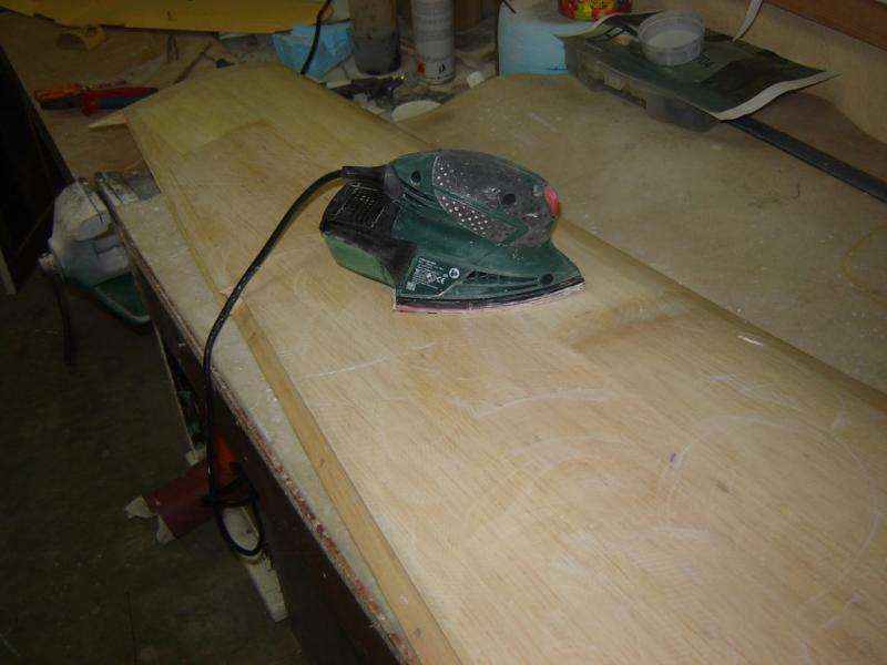

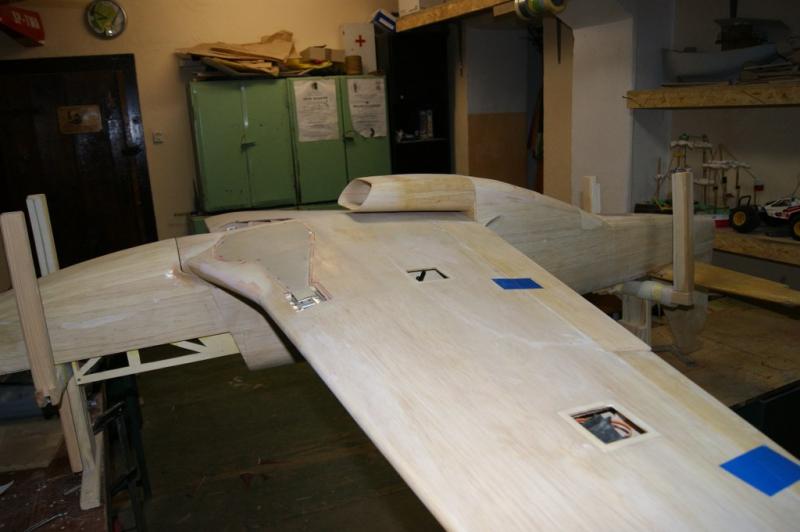

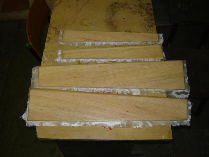

baziu123 Opublikowano 3 Czerwca 2013 Autor Opublikowano 3 Czerwca 2013 Cały czas trwały mozolne przygotowania skrzydła do nałożenie na nie płótna z żywicą a miedzy czasie coś tam się grzebało ale nie wiele...W następne zajęcie pokryje już skrzydło i pewien etap prac będę już miał za sobą.

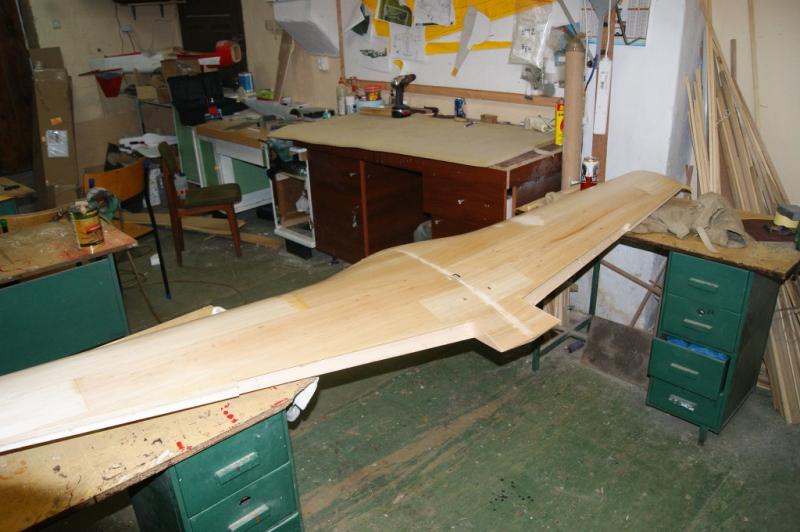

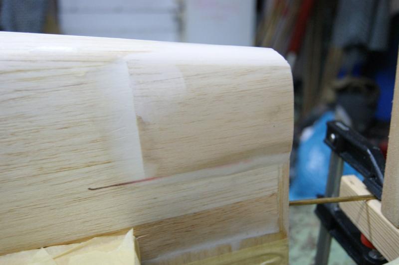

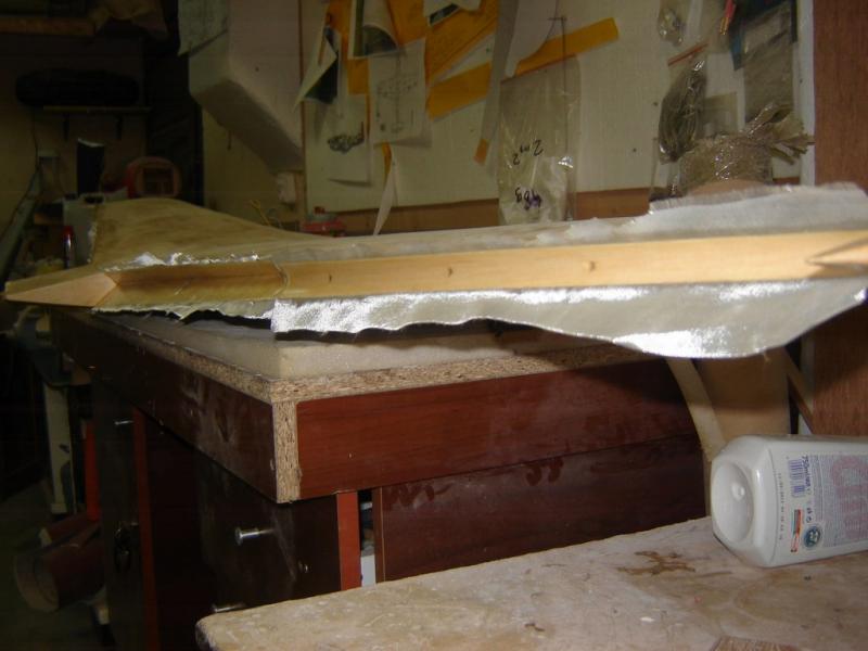

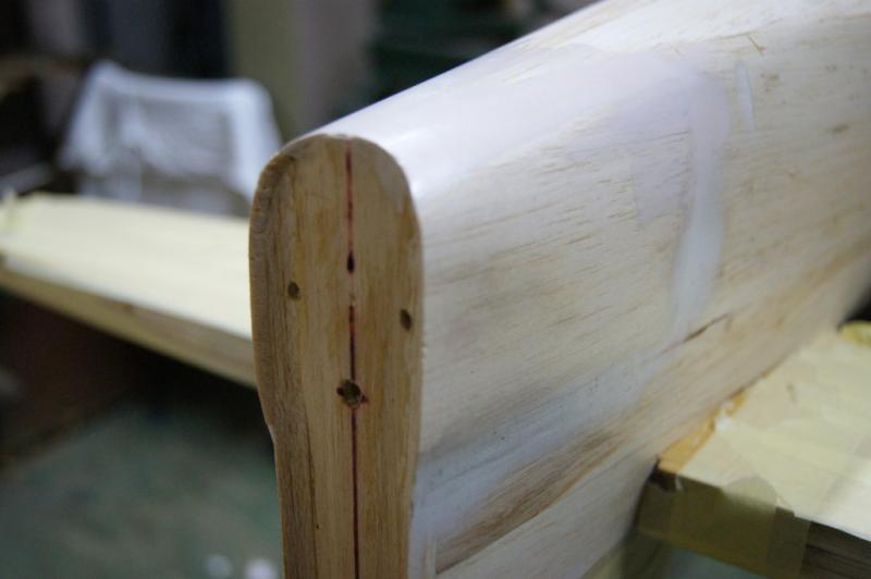

baziu123 Opublikowano 10 Czerwca 2013 Autor Opublikowano 10 Czerwca 2013 I skrzydło pokryte tkaniną z żywicą

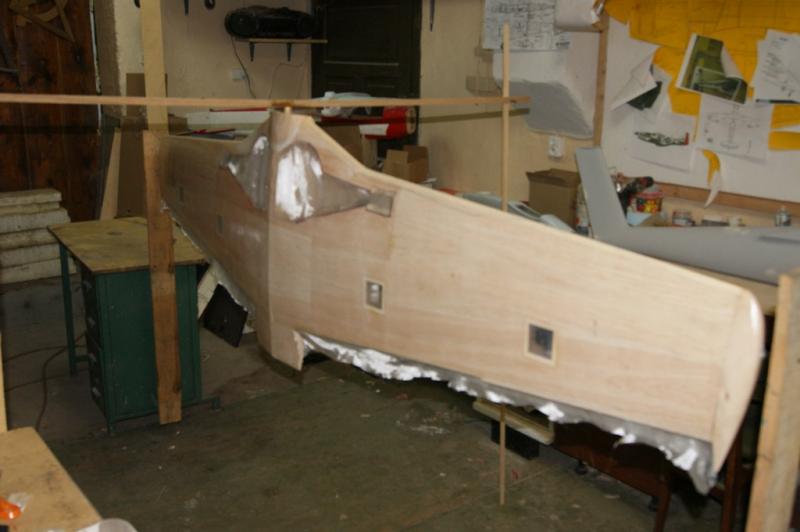

baziu123 Opublikowano 4 Lipca 2013 Autor Opublikowano 4 Lipca 2013 Jako że skrzydełko odpoczywało to zalaminowałem klapy i lotki a po tygodniu czasu czas na szlifowanie.

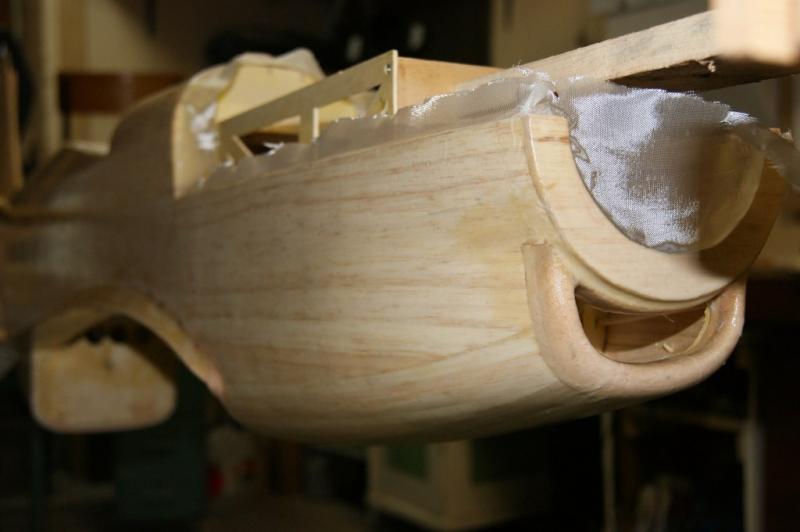

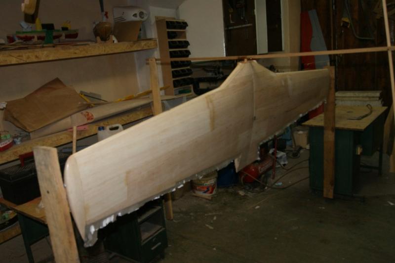

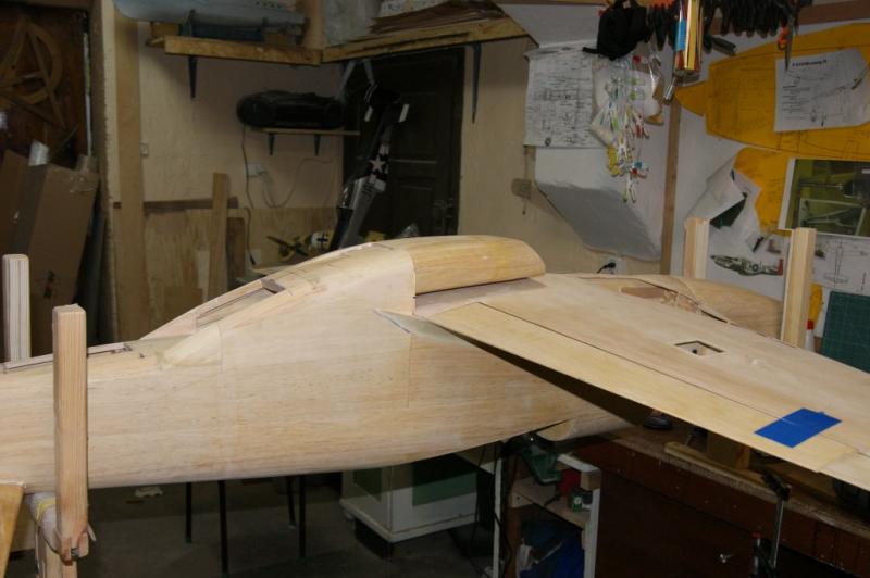

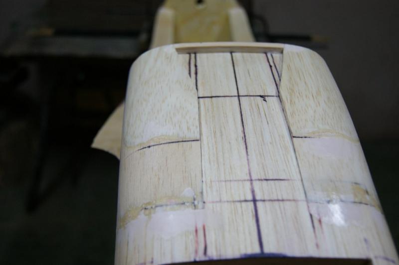

baziu123 Opublikowano 23 Września 2013 Autor Opublikowano 23 Września 2013 Prace z przygotowaniem kadłuba do nałożenie tkaniny zbliżają się ku końcowi może ten tydzień...
baziu123 Opublikowano 23 Września 2013 Autor Opublikowano 23 Września 2013 Jakiś dzisiaj taki nerwowy od rana w pracy, myśląc jak by już o czym innym chodząc z miejsca na miejsce wiedziała chyba co go czeka po 8 godzinach pracy.Tak osiem godzin w pracy siedem po pracy w modelarni i owoc owej pracy

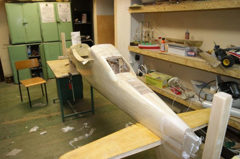

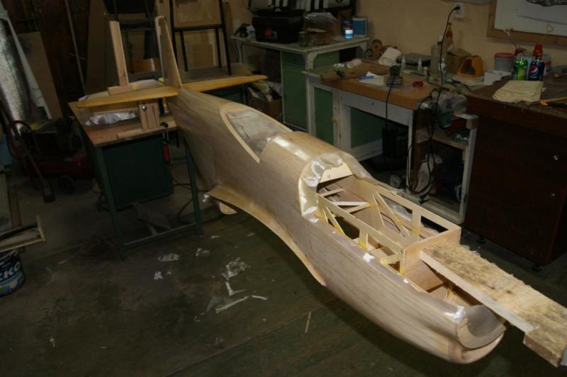

baziu123 Opublikowano 1 Października 2013 Autor Opublikowano 1 Października 2013 Kadłub pokryty tkaniną i przeszlifowany Mustang zaczyna nabierać smaku,dzisiaj przymierzyłem chłodnicę pasuje jak ta lala.
Johny88 Opublikowano 1 Października 2013 Opublikowano 1 Października 2013 Teraz od rau można poznać, że t mustang Tak trzymaj, trzymam kciuki !!
heksodus Opublikowano 1 Października 2013 Opublikowano 1 Października 2013 Piękna robota!!!Tylko pozazdrościć zdolności manualnych
Marcin K. Opublikowano 1 Października 2013 Opublikowano 1 Października 2013 Piękniutki!! Nabiera kształtu
