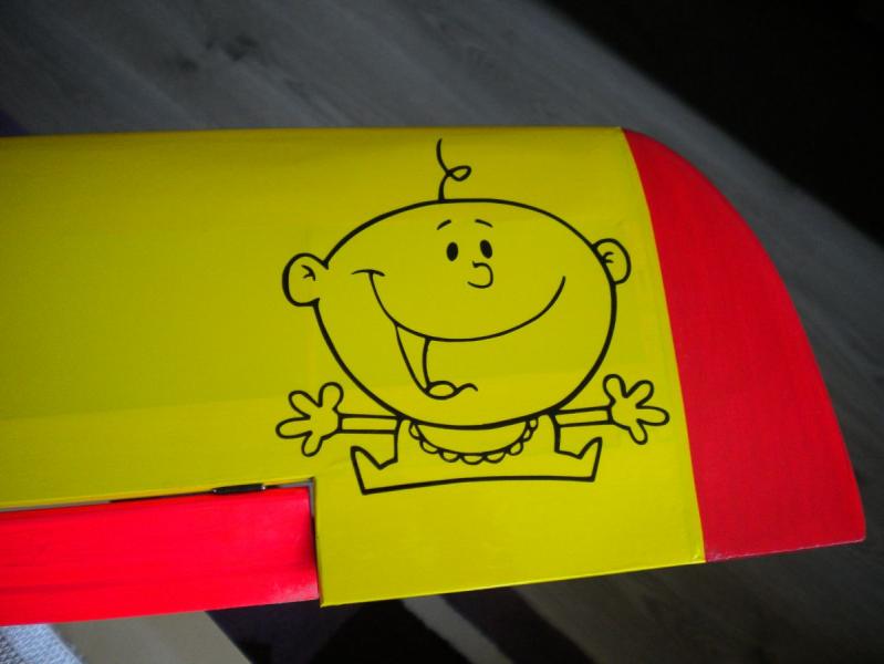

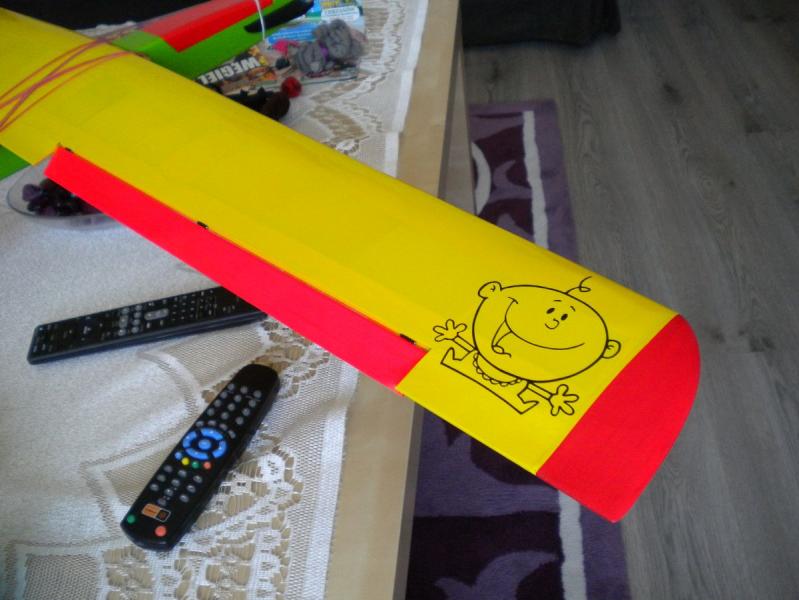

Latałem już trenerkami, park jetami i akrobatami a nie latałem jeszcze jakimś motoszybowcem ... wybór padł właśnie na Mikrusa, może jak mi się spodoba to potraktuje go jak wstęp do większych motoszybowców :) zestaw zamówiony jutro wyruszam na wczasy ale po wczasach zaraz zasiadam do budowy bo do tego czasu podejrzewam już zdąży przyjść :) Jeszcze nic nie skleiłem ale za to naklejki, które powędrują na skrzydło już są gotowe na mojego Mikrusa :)
kolor jaki sobie ubzdurałem to kolor żółty i chyba zielony i może coś z czerwonego transparentnego ogólnie istny przegląd szuflady :P

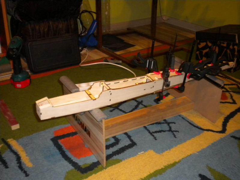

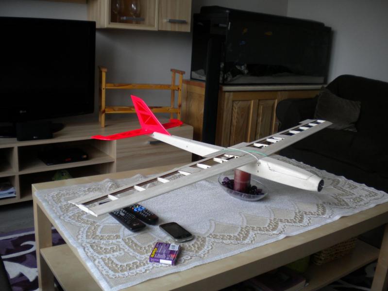

Dzisiaj wróciłem z wczasów paczka już czekała od tygodnia i co by za wiele czasu nie tracić zaraz zabrałem się za klejenie Mikrusa ... klocki lego :) większe elementy kadłuba jak pokrycie dolne i górne kleję na soudalu reszta to rzadki CA ... jutro zabieram się za skrzydła tylko się troszkę boję co by mi dobrze wyszedł delikatny wznios ...
cdn ...
Mojego Mikrus przybyło :)
wygląda już tak :)

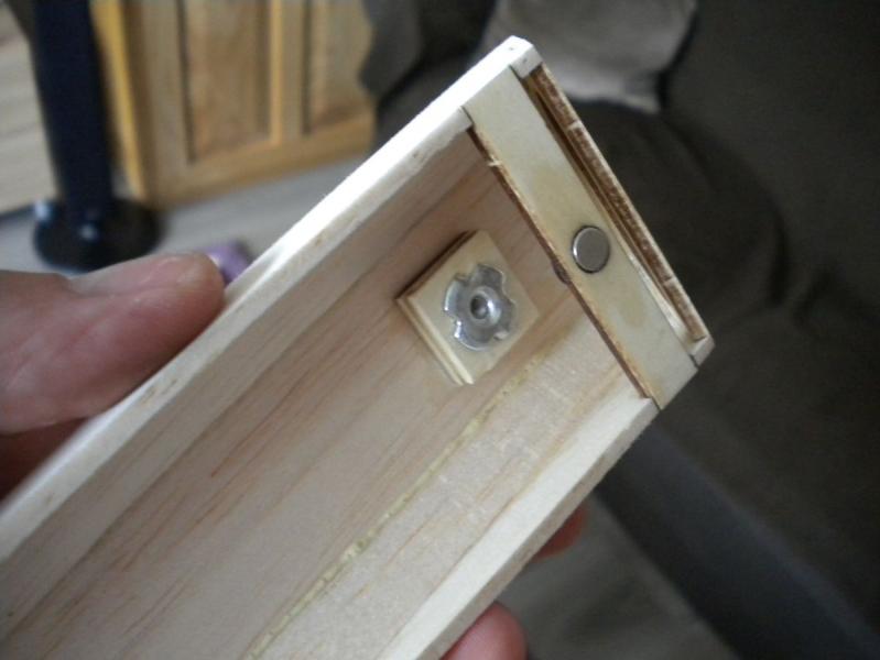

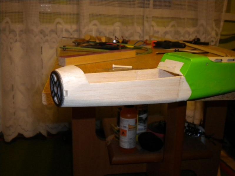

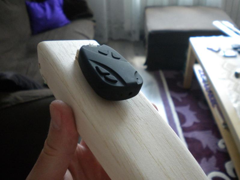

dodatkowo tak sobie jeszcze wymyśliłem że zrobię sobie od razu mocowanie kamery breloka do kabinki i w tym celu od środka kabinki dałem nakrętkę kłową M3 do której będę przykręcał kamerę. A dodatkowo jak nie będę mnie zadowalać zdjęcia od przodu identyczne gniazdo zrobiłem też w jednej połówce skrzydła :)

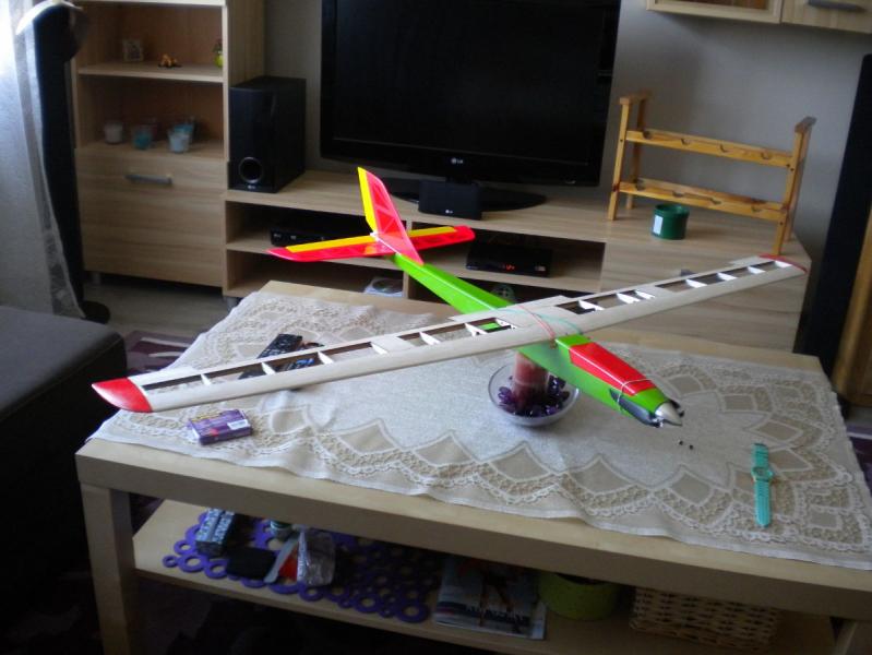

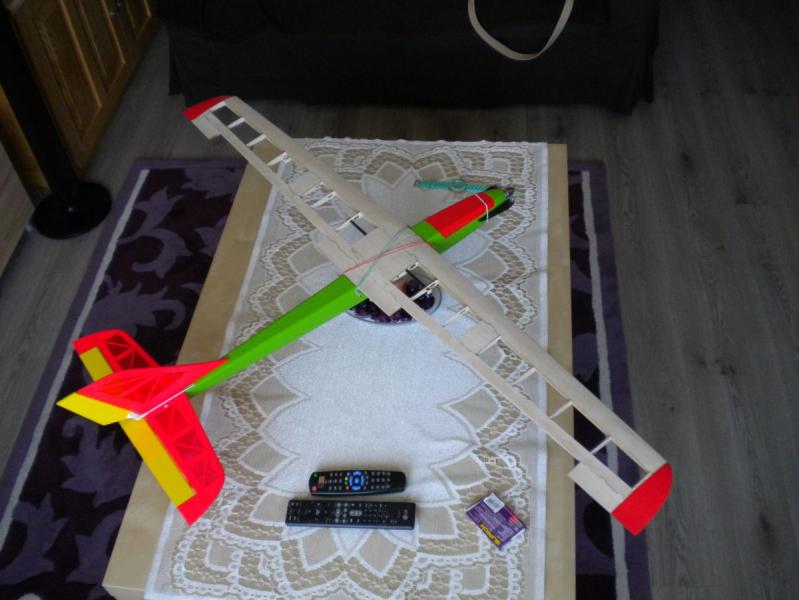

Stateczniki oklejone, zamawiam folię, kończę skrzydło i przyszły tydzień oblot :)

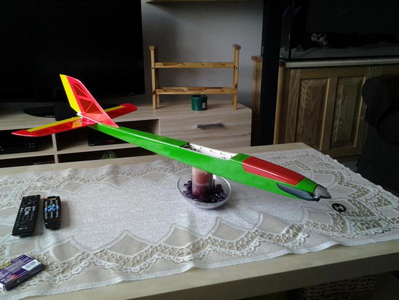

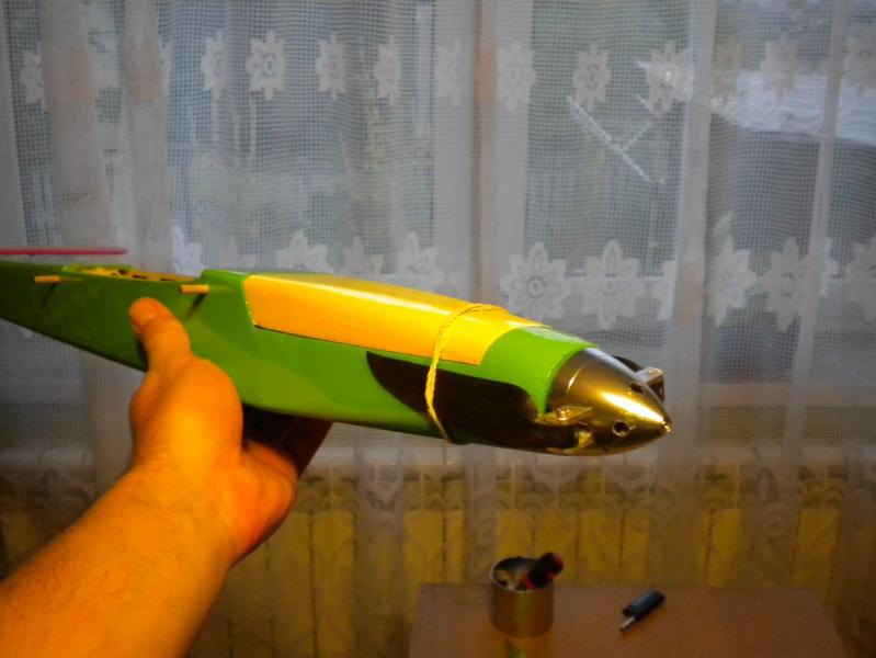

Dzisiaj okleiłem kadłub :) Zdecydowałem się tez na zrobienie SK do którego muszę jeszcze zamontować serwo w kadłubie. a tak to wygląda :) Skrzydło będzie całe żółte.

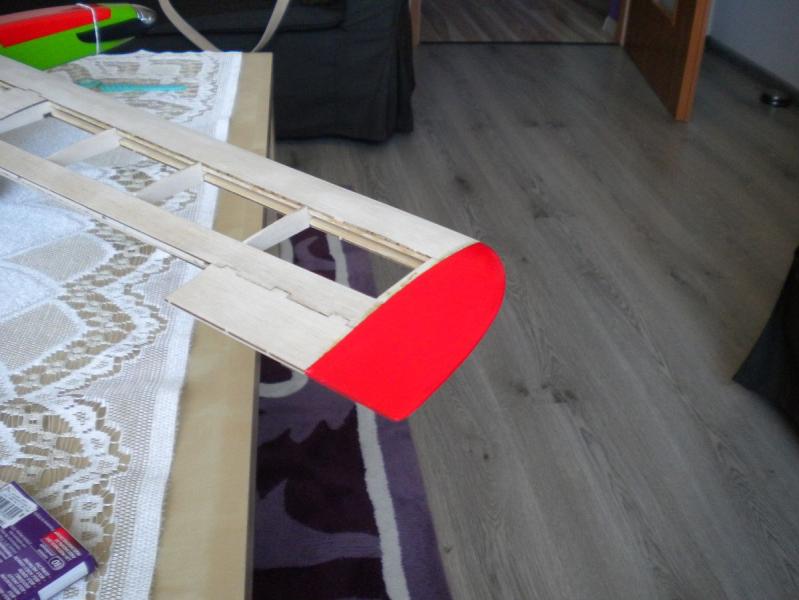

Winglety doklejone :) Mikrus już zaczyna wyglądać coraz lepiej ;)

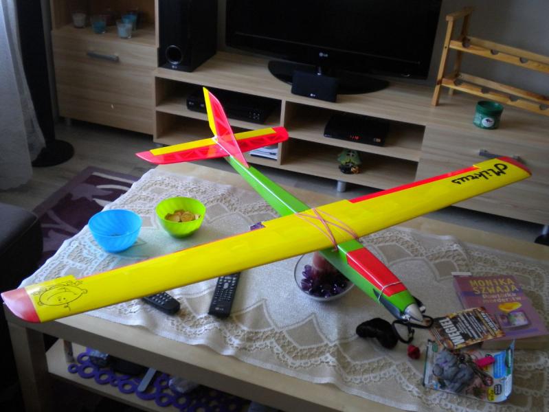

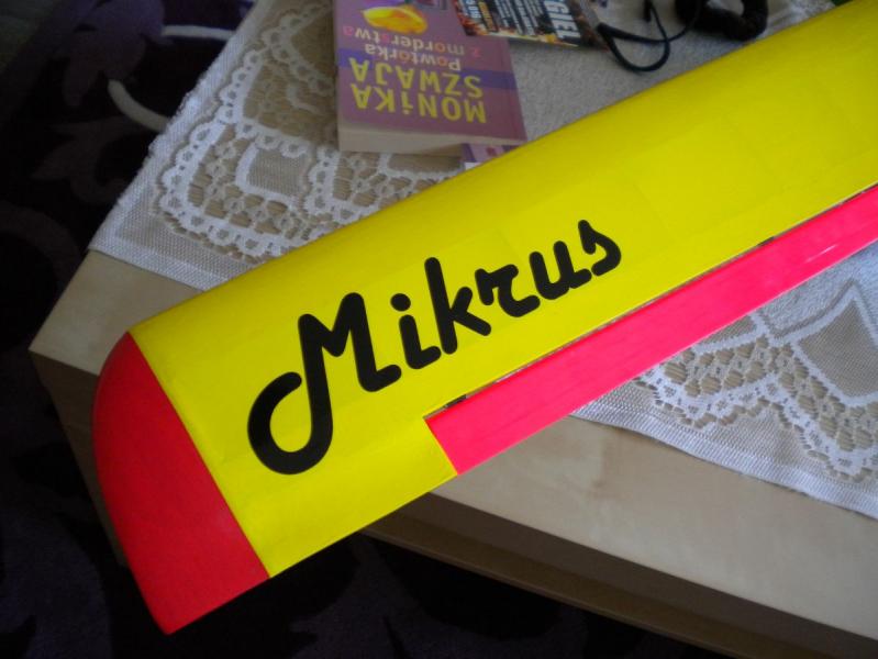

Mikrus gotowy :) wszystko oklejone ... no może prawie gotowy wystarczy przykręcić popychacze do lotek i zrobić mocowanie pakietu ale to takie szczegóły tylko ;)
dzisiaj wieczorem planuje oblatać Mikrusa :)

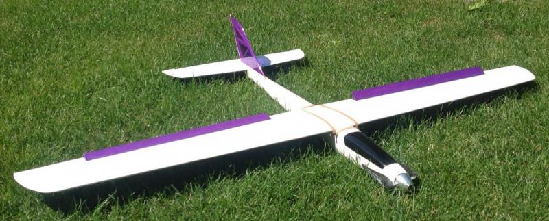

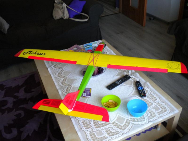

kilka zdjęć gotowego modelu
Panie Mirku szczerze mówiąc to nie było sposobności nagrać filmu z lotów. Pierwsze latałem na regulatorze z funkcją hamulca która zwalnia obroty śmigła a nie zatrzymuje je i po odjęciu gazu śmigło się kręciło co powodowało hamowanie modelu obecnie mam już regulator w którym jest funkcja hamulca tylko muszę się zmobilizować i go tylko wsadzić do Mikrusa i wykonać oblot ;) upały szaleją więc szczerze mówiąc wolę się chować w domu i coś pogrzebać:) Wykonałem SK ale potwierdzam że jest on zbędny w tym modelu więc go zdemontowałem i uzyskałem spadek masy modelu około 20 g. Latam na pakiecie 1300 3S i model utrzymywałem w powietrzu około 30 minut więc wynik raczej dobry :)

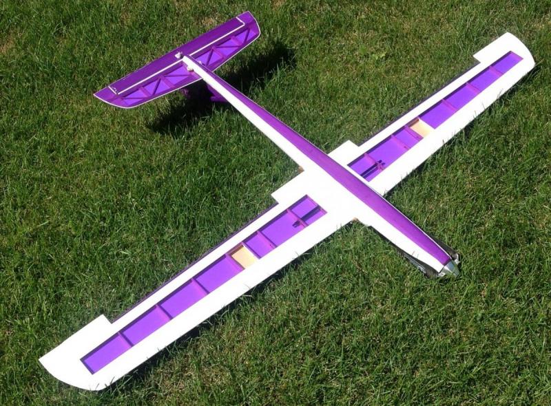

Mam i ja swojego MIKRUSA.
Poszedłem wprawdzie na łatwiznę i kupiłem od Pana Mirka prawie gotowy model - musiałem tylko zamontować napęd i serwo wysokości. Skusiłem się po Waszych dobrych opiniach o modelu i bardzo atrakcyjnej cenie jaką zapodał Pan Mirek.
Do Mikrusa włożyłem silnik NMT 2826 1200kV (bo taki miałem) ze śmigłem 8x6 plus pakiet 3S 1000mAh.
Waga gotowego do lotu Mikrusa to 600g.
Na tym napędzie model idzie praktycznie pionowo w górę i muszę go kontrować sterem wysokości co by nie zrobił fikołka :)
Tak że wg mnie napęd mógłby być trochę słabszy. Może wymienię śmigło na mniejsze.
Model lata świetnie i mogę tylko potwierdzić pozytywne o nim opinie. Na razie latałem przy praktycznie bezwietrznej pogodzie. Jak się model spisuje w trudniejszych warunkach dopiero zobaczę. Model ma w mojej ocenie typowo rekreacyjne przeznaczenie ale proste akrobacje są też możliwe do wykonania. Bardzo ładnie prezentuje się w locie.
