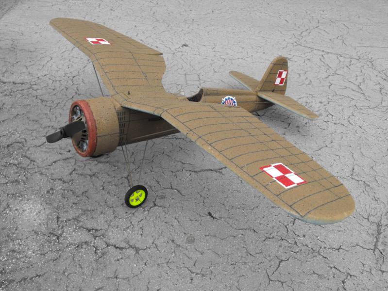

Burza Opublikowano 29 Października 2015 Opublikowano 29 Października 2015 Moja p 11 od Ciebie Marku wyszła równe 380g (pakiet 1300,podwozie,imitacja silnika,km w kadłubie :-),silnik emax2822, serwa lotki 2x 9g,serwo ster wysokości 4.3g, regulator ABC RC 20 A , odbiornik FLY SKY 6ch, malowana areografem pactrą, szachownice i godło za pomocą pędzla)
JacekK Opublikowano 29 Października 2015 Opublikowano 29 Października 2015 Piękna, ale koła Zmieniaj te żarówy bo to wstyd w takim pięknym myśliwcu... Albo chociaż okryj te szprychy tarczami w kolorze płatowca.
Burza Opublikowano 29 Października 2015 Opublikowano 29 Października 2015 Piękna, ale koła Zmieniaj te żarówy bo to wstyd w takim pięknym myśliwcu... Albo chociaż okryj te szprychy tarczami w kolorze płatowca. Tak wiem mnie też drażnią te koła, założyłem je tylko do oblotu . Niebawem zamontuje odpowiednie.
marek rokowski Opublikowano 31 Października 2015 Opublikowano 31 Października 2015 Tomku wyszła przeslicznei moje wyrazy uznania!
Burza Opublikowano 2 Listopada 2015 Opublikowano 2 Listopada 2015 Dziękuje ! Wygląda jak wygląda zawsze może być lepiej, ale za to jak lata. Skoro nie było problemów z oblotem dla takiego nowicjusza jak ja to musi nie chwaląc sie być dobrze Podczas pierwszego lotu wykonałem tylko delikatne trymowanie na sterze wysokości i lotkach ,a po kilku minutach zaczeła mnie ponosić fantazja na pierwsze akrobacje
