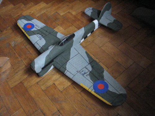

marek rokowski Opublikowano 1 Października 2012 Autor Opublikowano 1 Października 2012 Ponieważ Mistrzostwa Polski w Krakowie maiły być tuż tuż... więc ruszyłem z robotą a tak wyszedł efekt finalny: waga do lotu z pakietem 1300mAh: 370gr przy czym sam silnik waży ponad 60gr... po pomalowaniu latawidła wyciąłem miejsce na aku i odbiornik: no i... poleciał! model lata jak po sznurku bardzo szybki i zwinny niestetey.. nie powalczyłem nim za bardzo na zawodach: uszkodzone servo wysokości ściągnęło mi go dwa razy na ziemię :/ ale na następnych zawodach... - mam nadzieję powlaczyć wszystkie zdjęcia:https://picasaweb.google.com/103764326109901912359/HavkerTyphoonESA2012#5794345783751927314
kesto Opublikowano 1 Października 2012 Opublikowano 1 Października 2012 Fajny pomysł z tym cieniowaniem lotek i sterów, wyglądają jak kryte płótnem. Świetna robota. No to teraz Tempesta do kompletu . Na niego to bym się nawet skusił
