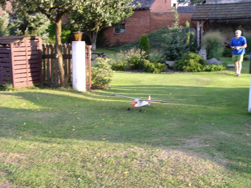

zbjanik Opublikowano 20 Września 2012 Opublikowano 20 Września 2012 Robertus ma rację z tym mikserem- jest. Mam taką aparaturę (albo podobną) z Wing Dragona już czwarty sezon. Faktem jest, że na początku, zaraz po upłynięciu gwarancji oczywiście, padł odbiornik. Zamówiłem nowy w nitroteku i już od tej pory nie narzekam. Oczywiście rozglądam się za czymś nowym, ale na razie używam jej w piperowatym górnopłacie z depronu własnej konstrukcji. Ostatnio zmieniłem serwo, ale twarde ladowanie to moja była wina, nie aparatury. Latam dość dużo, ale spokojnie, w tym sezonie to już pewnie przekroczyłem 15 h nalotu. Jak chodzi o zasięg, to np. dzisiaj poleciałem na wysokość tak, że już trochę strach mnie wziął, bo ocena położenia zaczęła szwankować- no więc pewnie z 200-250 m (rozpiętość 1240 mm)- u mnie przynajmniej barierą jest raczej widoczność i kontrola wzrokowa, niż zasięg radia. Tak było także kiedy latałem wcześniej większymi modelami- szybowcami na termice. Oczywiście zasięg jest ważny, ale nie demonizowałbym przy mniejszych modelach- wcześniej braknie czego innego. Szykuję się do nabycia czegoś poważniejszego, ale na pewno nie pozbędę się tej prostej, taniej i jak się okazuje dość niezawodnej aparatury. Wszystko zależy czego komu potrzeba i co go zadowala.
