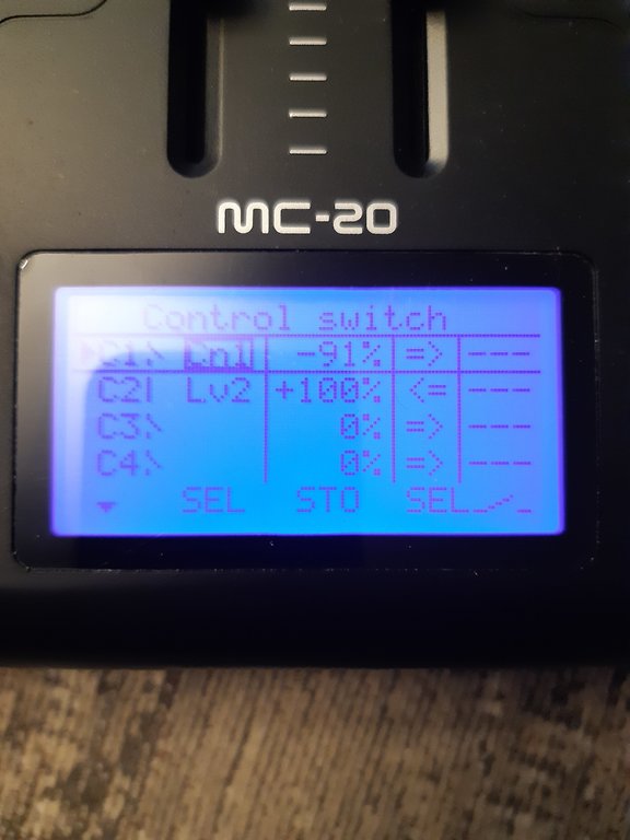

robas69 Opublikowano 12 Maja 2020 Opublikowano 12 Maja 2020 Witam Was, próbuję w zelektryfikowanej makiecie szybowca ustawić hamulce aerodynamiczne na bocznym, prawym suwaku. Niestety nie mogę sobie pomóc instrukcją Mx 20 bo ten nadajnik nie ma takiego suwaka. Udało mi się doprowadzić do tego, że hamulce działają, ale zero-jedynkowo. A pomysł polegał na ich stopniowym wysuwaniu i chowaniu. Oto co mam na wyświetlaczu:
cZyNo Opublikowano 12 Maja 2020 Opublikowano 12 Maja 2020 Control switch jak nazwa wskazuje jest to sterowanie czymś jako przełacznikiem. Lepszym wyborem jest menu "Contol Adjust" czy jakoś tam Wystarczy dopiąć do kanału na którym masz serwo hamulca suwak, i ustawić zakres ruchu
robas69 Opublikowano 12 Maja 2020 Opublikowano 12 Maja 2020 Jurek, wyjście 7 i 8 w odbiorniku jest przypisane do przełàcznika. Tutaj nie ma możliwości przypisania suwaka lv2.
cZyNo Opublikowano 13 Maja 2020 Opublikowano 13 Maja 2020 na jakim kanale masz serwa hamulca? i czemu gdzieś tam dajesz przełącznik? Kasujesz przełącznik i dajesz LV2 (w tym polu co masz zaznaczone). Kanałem steruje sie albo przełącznikiem albo potencjometrem - ty wybierasz Hamulec ma działać zawsze czy w jakiejś wybranej fazie? Opis tego menu jest na stronie 108 w instrukcji MC20 (angielskiej)
robas69 Opublikowano 13 Maja 2020 Opublikowano 13 Maja 2020 Jurek, hamulce mają działać zawsze. Są wpięte w kanał 7 i 8 odbiornika Gr 16. Nie pamiętam teraz ale w zaznaczonym miejscu nie przypiszesz lv2. Tam oznaczasz czy przełącznik ma działać globalnie czy tylko w fazie.
cZyNo Opublikowano 13 Maja 2020 Opublikowano 13 Maja 2020 A ja Ci mówię że przypiszesz Bo sam przypisuję pole fr jest do sterowników analogowych lub przełaczników, pole kolejne (które używasz) do przełączników. Nie może być dla danego kanału wybrany przełącznik i potencjometr. Danym kanałem można sterować albo analogowo (płynnie) albo za pomocą przełącznika włącz-wyłącz, albo trój-pozycyjnego. W każdym radiu MX czy MC
robas69 Opublikowano 13 Maja 2020 Opublikowano 13 Maja 2020 Jurek dziękuję Ci bardzo. Jak tylko będę miał czas złożyć do kupy Muszkę dam znać czy się udało.
cZyNo Opublikowano 13 Maja 2020 Opublikowano 13 Maja 2020 Uda się bez żadnego problemu. Jak coś to pytaj A na drążku co masz? Silnik?
robas69 Opublikowano 15 Maja 2020 Opublikowano 15 Maja 2020 Jurek. Jutro spróbuję coś zrobić. Na drążku mam gaz w mode 2. Wolę mieć płynną regulację tym bardziej, że tym modelem jeszcze nie latałem, a będzie startować z wózka.
robas69 Opublikowano 16 Maja 2020 Opublikowano 16 Maja 2020 Jurek. Chylę czoła. Udało się zrobić tak jak napisałeś. Wszystko działa bez zarzutu i nawet w takim kierunku obrotu suwaka jak chciałem. Dziękuję Ci bardzo.
