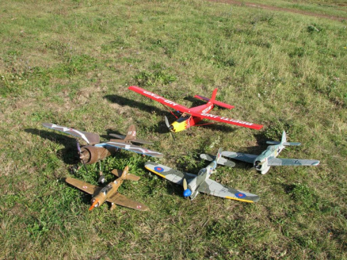

sławek Opublikowano 6 Października 2012 Autor Opublikowano 6 Października 2012 Koniec ,-nie licząc braku jeszcze smug po działkach model w pełni pomalowany,oznakowany,wyposażony Nie mogłem inaczej jak tylko główny temat czyli Typhoon pstryknąć w towarzystwie Wagowo spodziewałem się uzyskać dużo mniejszej wagi od Foki ale nie jest źle, kompletny -350g Przy okazji sprawdziłem swój pomysł na gruntowanie modelu w miejscach klejenia kalkomanii ,zamiast obrysowywać znaki lub smarować UHUporen na oko jest metoda jakże prosta.. ......... .po podeschnięciu kleju znak przyklejamy delikatnie zgodnie z ramką po tym znaku a po jej zerwaniu dociskamy ostatecznie . (oj trzeba kupić flamastry bo zostały mi same szufle do węgla.. )
sławek Opublikowano 13 Października 2012 Autor Opublikowano 13 Października 2012 I stało sie- poleciał Wnioski : model nadspodziewanie agresywny ,nie tak jak odpowiedniki na pakiecie 3S ale zaskoczył mnie. Zmiana śmigła z 8x6 na 8x4 jest wymagana bo silnik robi się bardziej niż ciepły i to nie latając na maxa. Szybuje niesamowicie !! i lata ze sporą rozpiętością prędkości a lądowanie wymaga miejsca do podejścia -dłuuugo obniża lot Krecik zaliczony praktycznie bez strat-jak zwykle mści się moje przyklejanie wręgi silnikowej tylko na UHU (ale wystarczyło docisnąć ją z powrotem by lecieć ponownie . Miałem przyjemność polatać w ciekawym towarzystwie , PeZeteLki Roberta i dzięki jego obecności mam nadzieje że zobaczycie jeszcze dziś lot Typhoona
