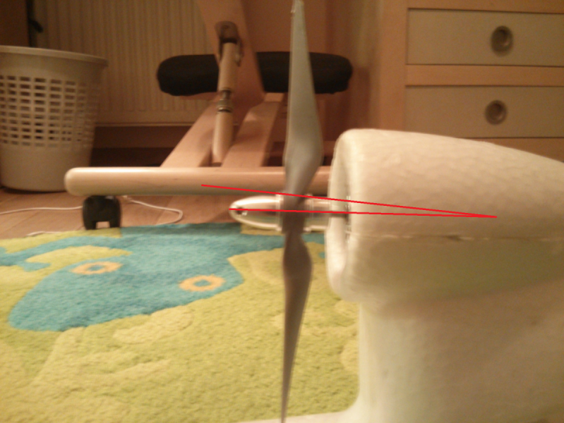

piter61 Opublikowano 5 Czerwca 2014 Opublikowano 5 Czerwca 2014 Widzę, że w tym wątku poruszane były tematy odpowiedniego ustawienia silnika tak więc również zgłoszę się z moim problemem. Posiadam Bete 1400 z pakietem 1300 mAh czyli standardowym. Problemem jest to, że przy przepustnicy ustawionej na 50% model strasznie zadziera nos do góry. Pakiet umieściłem przy samym dziobie i problemu nie wyeliminowałem. Nie chciałbym dociążać dziobu bo to chyba nie o to chodzi. Poniżej zamieszczam zdjęcia ustawienia silnika, czy tam jestem w stanie coś ugrać? http://pl.tinypic.com/r/se51lc/8 http://pl.tinypic.com/r/raqi37/8 http://pl.tinypic.com/r/2u4hct1/8
bart07 Opublikowano 6 Czerwca 2014 Opublikowano 6 Czerwca 2014 To jest szybowiec. Jazda na silniku test tylko dla wejścia na pułap.
robertus Opublikowano 6 Czerwca 2014 Opublikowano 6 Czerwca 2014 Pakietu nie ruszaj. Ma dobrze szybować, wtedy środek ciężkości masz dobrze ustawiony. Jak bez silnika szybuje dobrze a na silniku zadziera w górę to musisz zwiększyć skłon silnika tak aby dociskało go do dołu.
f-150 Opublikowano 6 Czerwca 2014 Opublikowano 6 Czerwca 2014 Tylko jak zmniejszy kąt to zaczną się problemy przy starcie.
Xeo Opublikowano 6 Czerwca 2014 Opublikowano 6 Czerwca 2014 A łatwiej zrobić mix SW z gazem? Wysłane z GT-N7100 przy użyciu Tapatalk
robertus Opublikowano 6 Czerwca 2014 Opublikowano 6 Czerwca 2014 Tylko jak zmniejszy kąt to zaczną się problemy przy starcie. Taki urok bety, trzeba to wypośrodkować.
piter61 Opublikowano 6 Czerwca 2014 Opublikowano 6 Czerwca 2014 Dziękuje za pomoc. Samolot szybuje poprawnie tak więc będę zwiększał skłon silnika. Dam znać co z tego wyszło

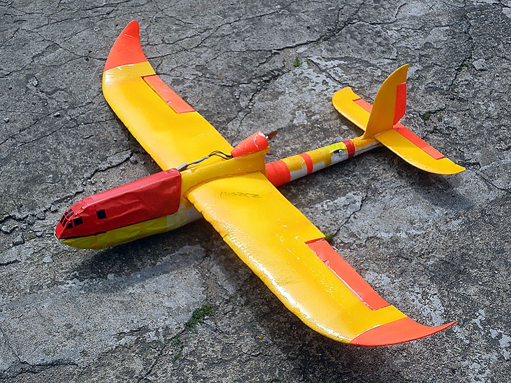

Miszcz120 Opublikowano 5 Lipca 2014 Opublikowano 5 Lipca 2014 Ja chciałem zaprezentować swój samolocik przed i po przeróbkach Filmik z oblatania jeszcze fabrycznym motoszybowcem Co do aparatury, to ja jeszcze ją mam i używam ją na swoich customowych myśliwcach i się sprawdza. Wystarczy chcieć, a można zrobić wszystko na niej 4 kanały i mix'er daje dużo możliwości (dla początkującego maniaka latania i inżyniera lotniczego)

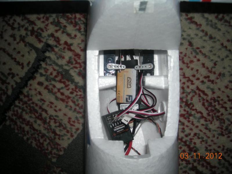

Aszej1984 Opublikowano 7 Sierpnia 2014 Opublikowano 7 Sierpnia 2014 Witam wszystkich, Spodobał mi sie ten temat i wasze rozmowy na temat tego jaka bateria sie zmieści, ponieważ ja posiadam bete 1400 w wersij chyba v2 ARTF, aparatura Turnigy 9x wraz z odbiornikiem 8kanałów serwa w kabinie, śmigło i śilnik stock, tylni statecznik i SW wklejony na klej Uniwersalny polimerowy do styropianu kupiony w mrówce bardzo dobrze sie trzyma ale bardzo długo schnie. Oczywiście zanim zakupiłem sobie ten model to dużo o nim czytałem i odbywałem próby na symku. I po dłuższym sledzeniu tematu jaka bateria sie tam zmieści, i po tym ze model po dobrym wyważeniu powinien latać nawet jak bedzie ważył 1600, ludzie latają z kamerami FPV i ich modele ważą sporo wiecej, a mi zależy na długim lataniu postanowiłem zamówic baterie wielkosci 5000mAh która waży mniej wiecej 412g wymiary 146x50x26mm a cały model po moich obliczeniach powinien teraz ważyć nie cały 1KG to tylko moje wylicznie na ważyłem jeszcze modelu, bateria sie tam miesci leży co prawda na dzwigniach od serwa ale to w niczym nie przeszkadza. W bateri złącze musiałem przerobić na inne ponieważ nie zgadzało mi sie z regulatorem, przerobiłem na zakrecaną wtyczkę na srubki. Oczywiscie model lata tak jak trzeba, pierwsze 2 loty były mozna powiedzieć tragiczne ponieważ za daleko odleciałem i nie zauważyłem w którym kierunku jest model, uderzając w drzewo złamało sie skrzydło, skrzydło sklejone klejem wyżej wymienionym wygląda jak nowe i całkiem sprawne ponownie na tym latam co prawda teraz znacznie lepiej mi idzie. A co do środka cieżkości ustawiony jest tak ze model po wypuszczenu z reki, nie trzeba wcale mocno wystarczy delikatnie go puścić tylko koniecznie pod wiatr i na 70% obroty silnika i oczywiscie manetka wysokości do siebie, szybowieć nie wznosi sie jakoś kolosanie szybko ale po nabraniu szybkości też można osiągać nim spore wysokosci. Mam nadzieje że wpuścicie mnie do swojego grona mogę także umieścic jakieś fotki i w przyszłosci filmiki ponieważ zamieżam zamocować w modelu jeszcze kamere. Dzięki.
