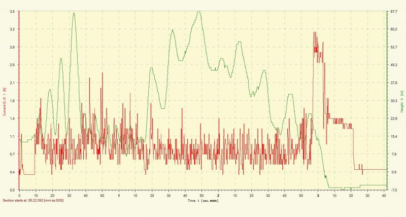

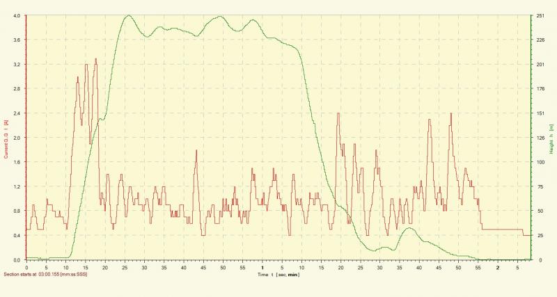

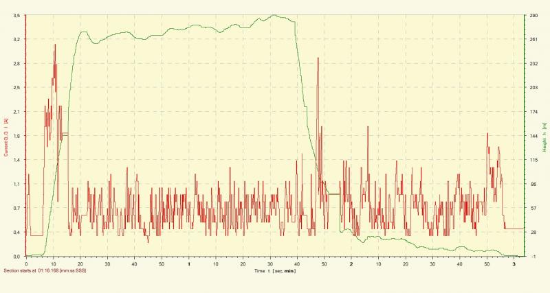

Dzięki Jurku za te logi. Właśnie się zastanawiam nad wywaleniem dodatkowego zasilania z mojego Jantara...Wygląda na to, ze wożę 100g zupełnie zbędnie.

tak poza tematem wątku. Bo na wyciągarce jeszcze nie udało mi sie uzyskać większego poboru prądu niż 3,5A.

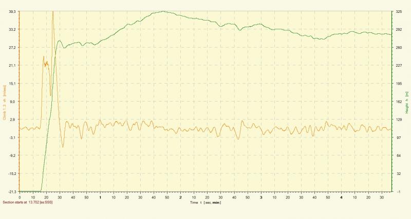

Wreszcie udał mi sie jeden start z wyciągarki. Model pusty, wiaterek z 6-7m/s. Interesujące jest wznoszenie po "strzale"...
i po co silnik? :)
... i bez kolejnego strzału latasz dalej, wystarczy popchnąć drążek ... od siebie  ;)
... jednak to co pokazałeś warte jest przemyślenia, na takich wysokościach latam najczęściej i z takich wysokości staram się wyłapywać termikę
Mi narazie słabo wychodzi. Ale sie poprawie ;) nie spodziewałem sie, ze wartości wznoszenia na Poziomie 40m/s sa osiagane. Czyli mozna założyć ze najlepsi dociągają co najmniej do 50m/s. Czech jak wystartował to tak na 350-400m poleciał. Leciał i leciał ;) potem odleciał na fali ;)
