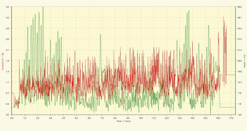

cZyNo Opublikowano 6 Czerwca 2015 Opublikowano 6 Czerwca 2015 Do zakończenia rozważań na temat zasilania i poboru prądu przez model szybowca f3F i bliźniaczych F3B brakowało...startu na wyciagarce. Teraz dane juz są. Jak sie pozbieram ze sobą i z nimi to je tu może umieszczę

cZyNo Opublikowano 8 Czerwca 2015 Opublikowano 8 Czerwca 2015 Oba modele maja LDS na klapach i lotkach Model 1 raczej szybki przelot na zboczu - tak około 40s. Waga chyba 3800g Ciekawostki: wysoki prąd przy ostrym schodzeniu z max otwartym motylkiem. Po wylądowaniu trawa ciśnie na klapy Model 1 wyciągarka raczej lekki 2900g. Wiatr 7m/s Ciekawostki: przy pierwszym zakręcie na "speeda" pik prądu prawie tak wysoki jak w trakcie holowania. Model 2 - szybki lot treningowy. Wagi nie pamiętam ale chyba koło 3700g. W modelu trochę za krótka "dźwignia" przy lotkach Ciekawostki: spokojne podejście do lądowania. Wysoka i twarda trawa po wylądowaniu mocno naciska na klapy i lotki. Model 2 - wyciągarka. Waga chyba koło 2700g. Ciekawostek brak Ogólne uwagi: wyciągarka nie wnosi wielu rewelacji jeśli chodzi o wątek poboru prądu Choć parę ciekawostek porównawczych da się jeszcze wypatrzyć.
Konrad_P Opublikowano 9 Czerwca 2015 Opublikowano 9 Czerwca 2015 I owszem przyda. Zakładam, że Jurek latał swoimi modelami z klasyczną mechaniką skrzydła czyli lotka+klapa na skrzydle. Czyli w sumie to 6 serw cyfrowych znając upodobania to są to MKS DS6125 mini. Więc przy większej ilości serw można zakładać proporcjonalnie większy pobór prądu. I tak dla 10 szt. KST 125 można przyjąć, że pobór prądu będzie się wahał w okolicach 5-5,5 A
Konrad_P Opublikowano 9 Czerwca 2015 Opublikowano 9 Czerwca 2015 Dokładnie tak bo mam zamiar zastosować przełącznik Jeti DSM 10 a on jest tylko do 10A i miałem spory problem czy da radę obsłużyć 10 serw i czy go zastosować do zasilania odbiornika, czy szukać coś innego. Chcę zasilać z dwóch pakietów tak na wszelki wypadek.
cZyNo Opublikowano 9 Czerwca 2015 Opublikowano 9 Czerwca 2015 Watpię czy bedzie az taki duzy. Po pierwsze lata wolno, po drugie bedzie miał długie dzwignie i po trzecie pobór pradu generują głownie klapy przy lądowaniu a w Twoim modelu sa 4 "klapy". Czyli siły bedamniejsze. Jak dla mnie nie przekroczy 3-4A
