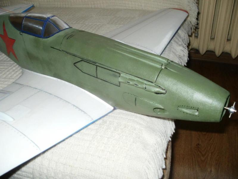

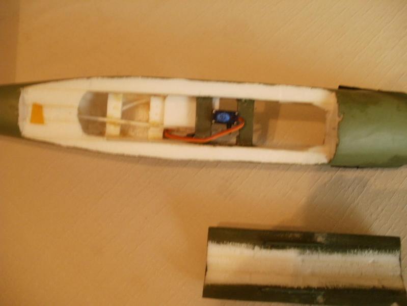

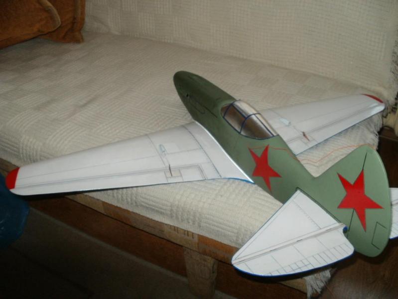

SP7GTA Opublikowano 16 Grudnia 2012 Opublikowano 16 Grudnia 2012 Witam Kuba Z obrazków widać ,że sklejasz z dziesięciu elementów kadłub, po wyschnięciu kleju będzie bardzo sztywny. Nie bardzo jest gdzie wstawić usztywnienia , chyba że między elementy ogona. Po wklejeniu skrzydła model nabierze właściwej sztywności. Ja popełniłem Mig3-a z tej samej publikacji.Zastosowałem pięć elementów kadłuba z styroduru 15mm. Proponuję w Twoim przypadku środkowy element też wykonać ze styroduru. Będziesz mógł nadać ogonowi bardziej lotniczy przekrój.Kilka fotek mojego miga.
