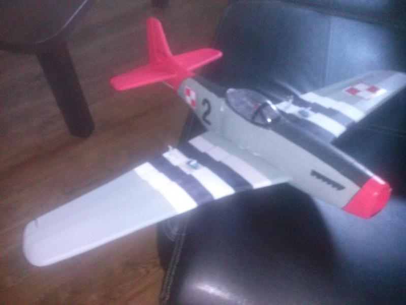

Capriman Opublikowano 19 Grudnia 2012 Opublikowano 19 Grudnia 2012 Piknie ten MIG wyszedł, aż trudno uwierzyć że to z takich kawałków posklejane. Oklejany papierem z wierzchu? Kalix - warbird bez wznoisu no bez jaj:P Bez wznoisu nie da sie tym latać.
