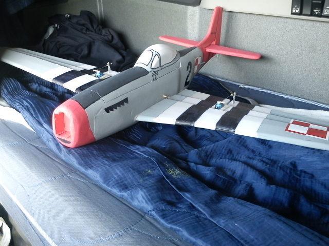

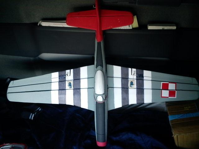

robertus Opublikowano 8 Września 2013 Opublikowano 8 Września 2013 Wznios jest dobry, większy by już głupio wyglądał.
miro-er1 Opublikowano 8 Września 2013 Opublikowano 8 Września 2013 Dzieki Robert, pozdrawiam. Fotki cos nie wchodza mi I widok z gory I bok No niestety nie wchodza fotki
Volleyboy Opublikowano 8 Września 2013 Opublikowano 8 Września 2013 Mirus piękny model kiedy oblot? Wysłane z mojego GT-S5830 za pomocą Tapatalk

miro-er1 Opublikowano 9 Września 2013 Opublikowano 9 Września 2013 otwory wentylacyjne z obu stronmocowanie narazie na gume ale beda magnesyjeszcze pare fotek jak widac z bliska nie wyszlo estetycznie, ale juz lepeij nie bedzie, chyba z drugi zrobie jak sie ten polamie
Pablo1822 Opublikowano 9 Września 2013 Opublikowano 9 Września 2013 jak widac z bliska nie wyszlo estetycznie, ale juz lepeij nie bedzie, chyba z drugi zrobie jak sie ten polamie To nie model redukcyjny. W locie będzie git! Ważne aby pilot opanował drążki Powodzenia w oblocie!
miro-er1 Opublikowano 9 Września 2013 Opublikowano 9 Września 2013 dzieki pawel mam nadzieje wielka ze poleci a to to tak im wyzej tym mniej widac jak jest zj.......y , pozdrawiam
