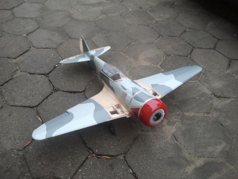

Bartek Piękoś Opublikowano 7 Października 2013 Opublikowano 7 Października 2013 Prezencję ma b. dobrą. Policzyłeś to co Ci Koledzy podpowiadali, prędkość przeciągnięcia i obciążenie powierzchni?
Kpt_max Opublikowano 8 Października 2013 Autor Opublikowano 8 Października 2013 nie wiem co podstawic za V.
kojani Opublikowano 8 Października 2013 Opublikowano 8 Października 2013 Nic nie podstawiaj tylko z tego wzoru oblicz właśnie prędkość.
Kpt_max Opublikowano 20 Października 2013 Autor Opublikowano 20 Października 2013 Policzyłem V ... wyszło 129.36. SERIO PRĘDKOŚĆ PRZECIĄGNIĘCIA BEDZIE WYNOSIĆ 129 Kk/h ? Coś musiałem źle policzyć, bo to nie możliwe
japim Opublikowano 20 Października 2013 Opublikowano 20 Października 2013 Podaj ile powierzchni (tylko skrzydła) ma Twój model to podam Ci wynik w zależności od końcowej masy jaka Ci wyjdzie.
Kpt_max Opublikowano 21 Października 2013 Autor Opublikowano 21 Października 2013 Z moich obliczen około: 0.079m2 Z moich obliczen około: 0.079m2

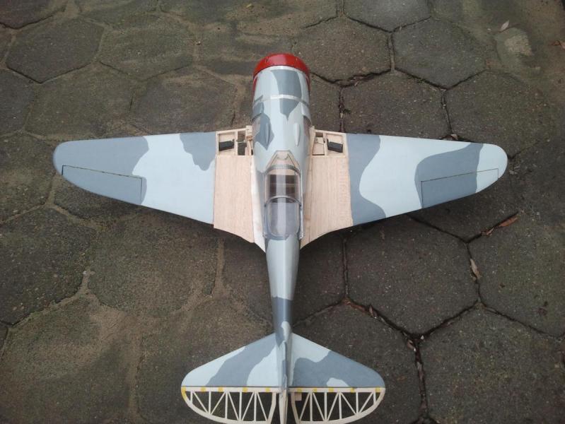

robertus Opublikowano 21 Października 2013 Opublikowano 21 Października 2013 Coś źle policzyłeś, grubym rachunkiem dla cięciwy 20cm i rozpiętości 120cm masz 0,24m2, lub inaczej 24dm2.
japim Opublikowano 22 Października 2013 Opublikowano 22 Października 2013 Tak jak napisał Robert cos zle policzyles. Zakładajac konserwatywnie rozpiętosc 1.2 i cięciwę przy kadlubie 15 oraz zbieżna końcówkę 10 cm to powierzchnia wychodzi ok 0.144 m2. Jak będzie wiecej to prędkosc będzie mniejsza. Założylem tez ze max Cz to tylko 0.8. Dla masy 1kg Vmin to 42.5 km/h. Dla 2 kg to 60. Dla 2.5 to 67. Dla 3 kg 73. Dla 3.5 to 79.
andrzej_t Opublikowano 22 Października 2013 Opublikowano 22 Października 2013 Radzieckie konstrukcje miały bardzo szerokie skrzydła przy kadłubie a wąskie końcówki. W tym przypadku przy rozpiętości 12,6dm skrzydło przy kadłubie ma około 3,7dm a na końcówce 1,3 więc powierzchnia wychodzi około 32dm2
Kpt_max Opublikowano 23 Października 2013 Autor Opublikowano 23 Października 2013 Jestem pod wrażeniem Nikt go nie widział a Pan Andrzej bezbłędnie obliczył powierzchnię !
