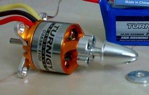

idfx Opublikowano 22 Grudnia 2012 Opublikowano 22 Grudnia 2012 Witam ! W jaki sposób przerobić silnik z tematu na montaż przed wręgą ? Obecnie jest "skonfigurowany" na montaż za. Myślę, że trzeba jakoś odwrócić i przełożyć ośkę lub cały wirnik, ale boję się dotykać, żeby nic nie uszkodzić. Pozdrawiam !
Viader Opublikowano 22 Grudnia 2012 Opublikowano 22 Grudnia 2012 Przecież masz w komplecie piastę z gwintem (tą z talerzykiem) do przykręcenia z drugiej strony silnika oraz krzyżak z łapkami (przykręcany od strony wału) do zamocowania silnika do wręgi.
idfx Opublikowano 23 Grudnia 2012 Autor Opublikowano 23 Grudnia 2012 Dziękuję za fotki. Na szczęście już rozwiązałem łamigłówkę. Nie wiedziałem po co mi druga piasta, zdjąłem "dekielek" z tyłu silnika, dokręciłem piastę i już wszystko jest jak należy. Widzę, że silnik zamontowałeś solidniej. Też coś wykombinuję, może śrubki i nakrętki. Bałbym się użyć wkrętów do drzewa które są w komplecie...
