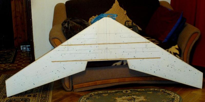

wiejski Opublikowano 5 Stycznia 2013 Autor Opublikowano 5 Stycznia 2013 Dzięki, chyba załapałem! Jakiej szerokości robić zakładki ? Kiedy już raz "okrąże" płat, to odcinam taśme, przechodzę na drugą stronę i tam tęż okrążam płąt, potem wracam na tą pierwszą strone i robiąc zakładke, wykonuje kolejne "okrążenie"? W międzyczasie ew. żelazko. Ps. Zamiast silnika silver blue c3536, będzie emax gt2820/06. Jakie śmigło mam dać? Pchające czy nie ? Jaki rozmiar ? Zależy mi na dużym ciągu, ale małej prędkości . Dzięki i pozdrawiam Karol .
Lajto87 Opublikowano 6 Stycznia 2013 Opublikowano 6 Stycznia 2013 No więc tak, nie robisz "kółek", tylko w miejscu gdzie zaczyna się natarcie, to by był półmetek ( nie wiem jak to inaczej wyjaśnić), odcinasz i robisz to samo od spodu modelu. Ja stosuję zakładki od około 5mm do 1 cm. Gdy jest za mała, pod obciążeniem, w locie skrzydło potrafi w tym miejscu pęknąć Smigło obojętnie które, ciągnące wystarczy obrócić i zmienić kierunek obrotów (ja zawsze latałem na ciągnącym, czyli prawym a silnik... napisz jaka waga modelu, jaka powierzchnia, jaki regulator, no i jakie pakiety chcesz stosować.
wiejski Opublikowano 7 Stycznia 2013 Autor Opublikowano 7 Stycznia 2013 Wielkie dzięki, już rozumiem co i jak Pomożecie dobrać śmigło ? zależy mi aby model nie był zbyt szybki, ale miał spory zapas ciągu Rozpiętość : 170cm powierzchnia : nie wiem ESC: 50A Pakiet: turnigy nano-tech 3s 3300mah 35-70c silnik : emax gt2820/06 pozdrawiam karol
przemo Opublikowano 7 Stycznia 2013 Opublikowano 7 Stycznia 2013 Co do śmigła zobacz do specyfikacji silnika ... śmigło dobiera się do silnika czyli takie jak zaleca producent http://abc-rc.pl/p/118/2795/silnik-emax-gt2820-06-kv985-540w--silniki-bezszczotkowe-silniki-elektryczne.html pod tym linkiem znajdziesz że rozmiar śmigła dla tego silnika to 11" lub 12" Co do prędkości to zależy jakie silnik ma kv ... im wyższe kv tym model będzie szybszy ale to też zależy od konstrukcji samego modelu. Twój silnik jest nisko obrotowy więc model nie powinien za szybko latać.
wiejski Opublikowano 7 Stycznia 2013 Autor Opublikowano 7 Stycznia 2013 Widziałem to. Chciałem właśnie użyć 11'-12' z małym/ średnim skokiem. Jednak dzisiaj rozmawiałem z p. Markiem Dawidowiczem (cyberfly), i przekonał mnie, że skrzydło z takim śmigłem i tym silnikiem może po prostu nie latać. Czemu ? Zbyt duży opór. Właśnie dlatego pytam co byście wy zrobili ? Pan Marek radził zastosować śmigło 9x9/9x8, lecz mi wydaje się, że z takim skokiem model będzie trochę zbyt szybki... ...dlatego skłaniam się komu czemuś jak 9x6.... Co o tym sądzicie? serdeczne dzięki za zainteresowanie. karol

Lajto87 Opublikowano 7 Stycznia 2013 Opublikowano 7 Stycznia 2013 Regulator trochę za mały do tego silnika. Zawsze lepiej mieć jakiś zapas mocy niż szukać modelu po krzakach "bo się coś spaliło" Silnik celowałbym w większe KV, przynajmniej 1300-1400, latające skrzydła mają to do siebie że wolno nie latają, bo nie są do tego stworzone, mówi o tym sam profil. Weź pod uwagę, że jeżeli będziesz chciał zaszaleć i latać cały czas na ok. max silniku to taki pakiet starczy Ci na na ok. 4 minuty lotu... trochę mało jak na mnie;/ Kiedyś miałem zagi 1,6 metra, pakiet 3s 4400Mah, regiel 50A i silnik 460W i czas lotu okrutnie bo 6-7 minut. a czasami i mniej. A co ja bym zrobił? przy takim modelu wszedłbym w 4S, bo prądy rzędu 60A moim zdaniem są bez sensu.

Lajto87 Opublikowano 7 Stycznia 2013 Opublikowano 7 Stycznia 2013 a przy jakiej rozpiętości, +/- wadze i przede wszystkim jakim obciążeniu jak i profilu, jeżeli można wiedzieć? Z tego się orientuję zagi to profil samostateczny, który przy niskich prędkościach nie jest stabilny.
TKC Opublikowano 7 Stycznia 2013 Opublikowano 7 Stycznia 2013 a przy jakiej rozpiętości, +/- wadze i przede wszystkim jakim obciążeniu jak i profilu, jeżeli można wiedzieć? Proszę poniżej garść danych dotyczących mojego skrzydła: -> rozpiętość: standardowe Tzagi ~ 1180mm -> profil: klasyczny dla Tzagi - Tzagi 12% -> kształt skrzydła: z tego co pamiętam zgodnie z instrukcją -> powierzchnia: nie wiem, nigdy nie liczyłem -> masa: bez pakietu 514g + pakiet 1600mAh ważący 98g -> czyli masa RTF to 612g; latam też na cięższym pakiecie (1800mAh) ~120g (o ile dobrze pamiętem), czyli w drugim przypadku masa RTF to 634g. -> napęd: silnik RAY 2830/09 + APC 9/6 (max sugerowany przez producenta). Bez silnika przy wiaterku też trochę polata. Maksymalny czas co na tym zestawie "wykręciłem" to coś około 40 minut (na górkach, przy wietrze - niestety nie był to typowy "żaglowy stok") No dobra... to skrzydełko lata sporo szybciej niż mój również przyciężki RWD by Skazzo ... ale dużo wolniej niż mój (S)Filpso Pozdrawiam Tomasz
Lajto87 Opublikowano 7 Stycznia 2013 Opublikowano 7 Stycznia 2013 Wierzę. całkiem możliwe, ale przy 1,7 m rozpiętości i wadze (strzelam 1500-1600g zależy od wykonania) wyniki będą nieco, a nawet sporo inne:) Poczekamy, zobaczymy, o ile autor wątku wrzuci fotki modelu:)
