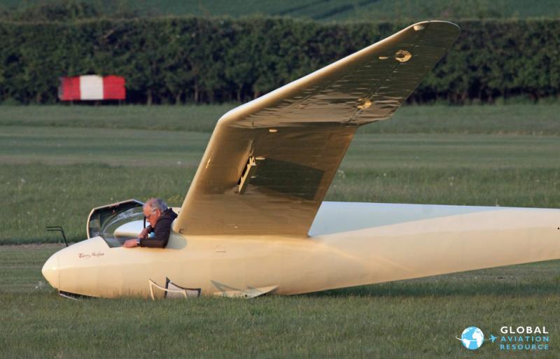

wapniak Opublikowano 13 Stycznia 2013 Opublikowano 13 Stycznia 2013 Działanie hamulca na dolnej części skrzydła jest niewielkie. Tę część można sobie spokojnie odpuścić. No chyba, że ma hamować w locie plecowym.

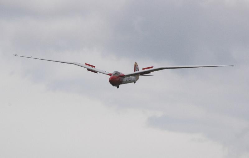

Pablo_433 Opublikowano 13 Stycznia 2013 Autor Opublikowano 13 Stycznia 2013 Grunau Baby miał włśnie takie hamulce -ja właśnie zakładam do Grunau
Marcin K. Opublikowano 13 Stycznia 2013 Opublikowano 13 Stycznia 2013 Dlaczego sadzisz ze działanie hamulca na dolnej powierzchni jest niewielkie? Przeciez tez zaburza przepływ powietrza. Chodzi tylko o to ze górną powierzchnię powietrze opływa szybciej i dlatego jest skuteczniejszy?
Pablo_433 Opublikowano 13 Stycznia 2013 Autor Opublikowano 13 Stycznia 2013 Darek miał na myśli zrywanie strug powietrza ze skrzydła - tylko tak to odbieram
