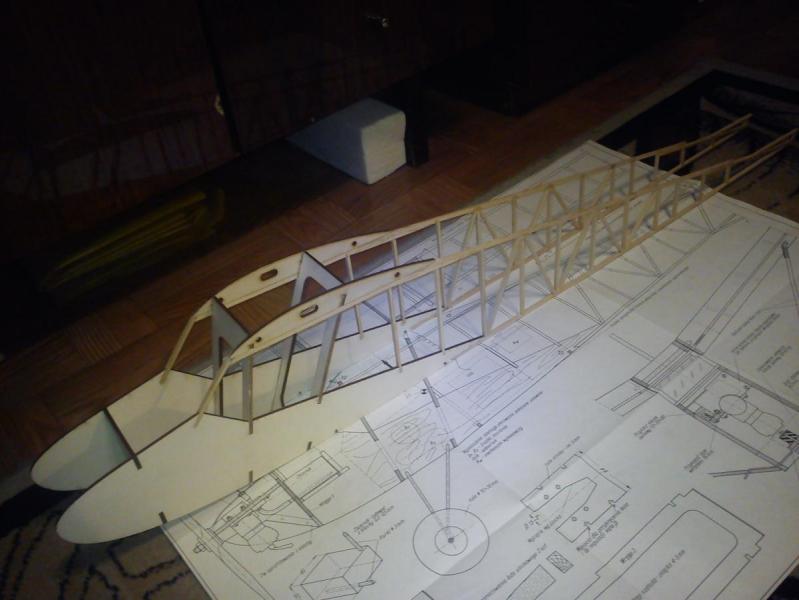

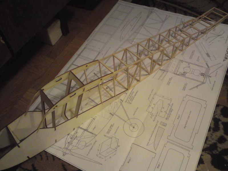

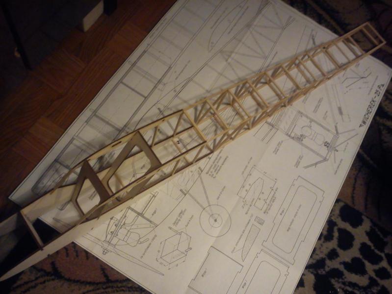

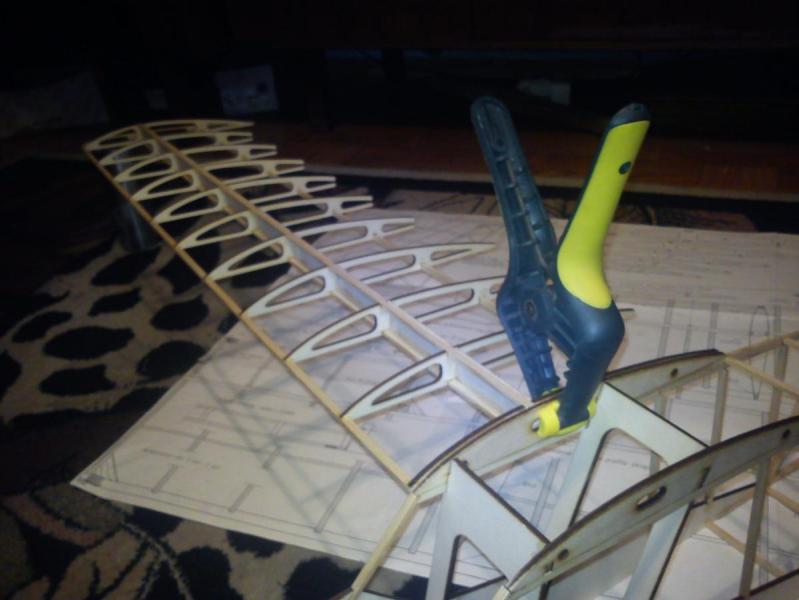

Marcin K. Opublikowano 30 Stycznia 2013 Opublikowano 30 Stycznia 2013 Są i zdjęcia! To co na foto waży 311g. skrzydło 90g, kadłub 221g. Brakuje lotki i musze jeszcze wyszlifować wypełnienie międzydźwigarowe. Silnik zastosuje asp 4ccm. Za oryginalną wręge wrzuce sklejke 4mm tak dla pewności. Łoże plastikowe nastawne. Sewra standardowe. Zbiornik paliwa 100-150ccm. Nie wiem jak rozwiązać dostęp do wyposarzenia. Montować wysoko tak żeby od góry był dostęp, czy od dołu i zrobić klapke. Jeżeli zrobię od dołu to będzie bardziej stateczny.
