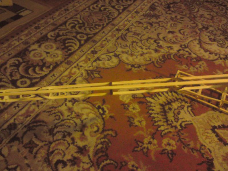

bojler Opublikowano 1 Lutego 2013 Autor Opublikowano 1 Lutego 2013 Ja troszeczkę wolniej robię swojego Wicherka, tak to wygląda na dzień dzisiejszy. Mam również pytanie czy zamiast wklejania dębowych listewek w komorze silnika można to łoże wykonać ze sklejki 10 mm wg wzoru jak na fotce co trochę da obciążenia na przód. Uploaded with ImageShack.us Uploaded with ImageShack.us
GrzesiekII Opublikowano 1 Lutego 2013 Opublikowano 1 Lutego 2013 Musisz mieć możliwość regulacji kąta ustawienia silnika. Pewnie i tak dużo doważać nie będziesz musiał bo lekko ci wychodzi z tego co widać dojdzie ci jeszcze silnik, pakiet możesz dać bardziej z przodu itp. Takie rozwiązanie jak w oryginalnym projekcie jest bardzo praktyczne.
Marcin K. Opublikowano 1 Lutego 2013 Opublikowano 1 Lutego 2013 Zawsze mozna dac podkładki pod silnik. Dobre rozwiązanie. I pewnie tak zrobie. Mam tak w innym modelu. Jutro zapodam zdjecie.

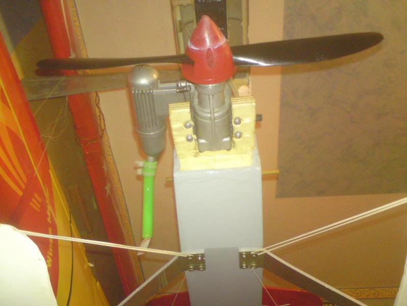

olo Opublikowano 2 Lutego 2013 Opublikowano 2 Lutego 2013 Kilka fotek mojej maszyny Podwozie jest z drutu 3 mm a to co pokazuję to wypełnienie sklejką z biedronki i oklejone. Te druciane odciągi naciągają sprężyne w kadłubie i amortyzacja jest naprawdę OK Popychacz wysokości to rurka węglowa jest lekka i sztywna kupiona w Chinach. Ster kierunku i tylne kółko napędzany osobnymi linkami Dolny luk i dostęp do serwa wysokości i silnika Górny luk i dostęp do sewa kierunku i tylnego kółka. Do tego był mocowany odbiorniki potem mocowany do ostatniej wręgi. Klapki zrobione są z płótna szklanego.

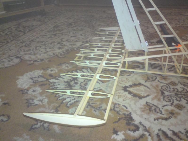

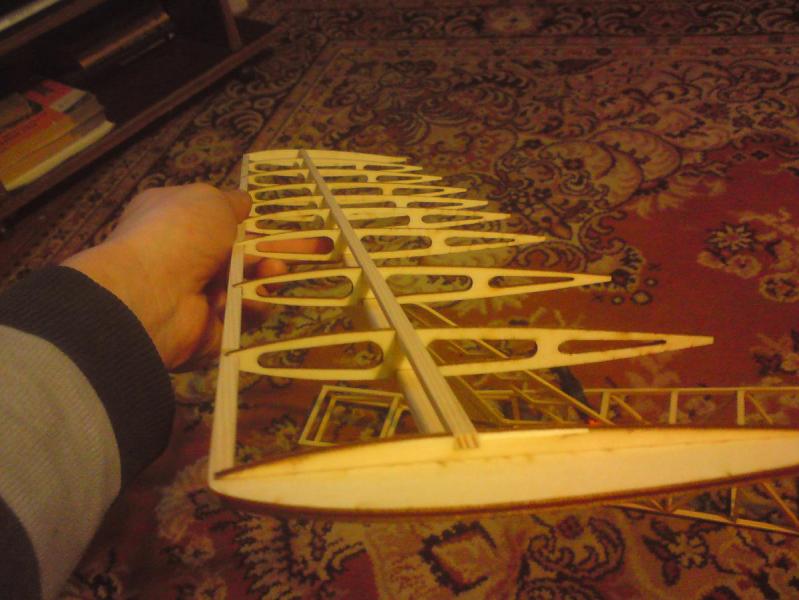

bojler Opublikowano 2 Lutego 2013 Autor Opublikowano 2 Lutego 2013 No super, fotki będą pomocne bo jest co podpatrzyć. Olo a jak masz rozwiązane mocowanie skrzydeł? Ja natomiast mam pytanko dotyczące wykonania statecznika poziomego. otóż jako że kupiłem zestaw z wyciętymi żebrami z balsy 2 mm i różnią się od tych na rysunku. Z tego co wydedukowałem to przednia część statecznika ma być pokryta balsą 1 mm, z góry i z dołu , od strony listwy spływu to samo. I teraz proszę o pomoc a raczej jakąś sugestię albo radę jak wykonać ster wysokości. I czy do klejenia wystarczy tylko klej cyjanoakrylowy? W załączeniu fotka żeberek. Uploaded with ImageShack.us
Marcin K. Opublikowano 2 Lutego 2013 Opublikowano 2 Lutego 2013 Żebra na statecznik poziomy w planach sa dwuwypukle symetryczne. Jezeli masz profil płasko wypukły to lepiej zostaw te żebra i zrób statecznik płaski. Bez profilu. Z balsy 5x10 i bedzie dobrze.
bojler Opublikowano 2 Lutego 2013 Autor Opublikowano 2 Lutego 2013 Żebra na statecznik poziomy w planach sa dwuwypukle symetryczne. Jezeli masz profil płasko wypukły to lepiej zostaw te żebra i zrób statecznik płaski. Bez profilu. Z balsy 5x10 i bedzie dobrze. Ja chciałbym jednak wykonać statecznik z tym profilem a przy okazji unikać uproszczeń,
M52 Opublikowano 2 Lutego 2013 Opublikowano 2 Lutego 2013 (...) model który obecnie wykonuje (RWD-5 z książki W Schiera)(...) Masz oryginalne plany?

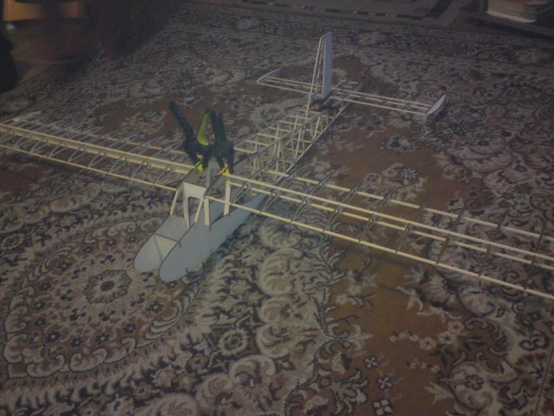

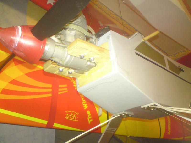

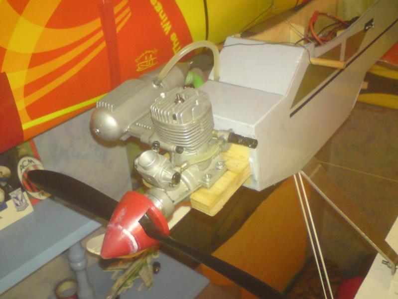

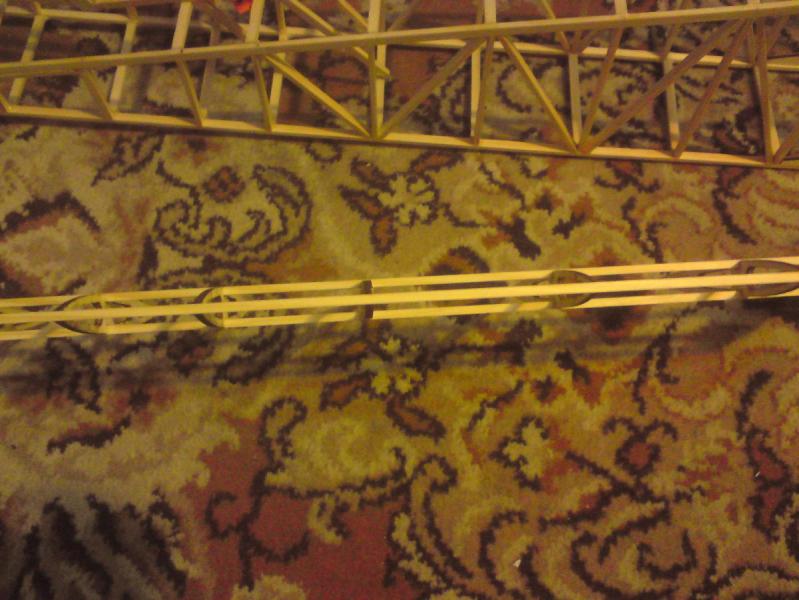

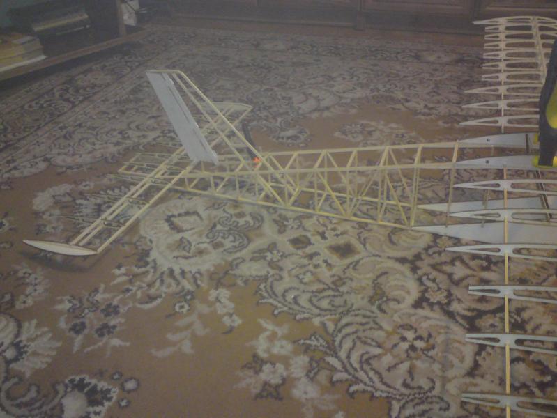

Marcin K. Opublikowano 2 Lutego 2013 Opublikowano 2 Lutego 2013 W takim wypadku to musisz samemu sobie wyciąć żebra. Autor Twojego W25 źle odczytał plany i dlatego wyszło płaskowypukłe. Możesz sam kombinować lub wskocz na rcszamotuly.pl i pogadaj z Łukaszem, może dotnie tobie na laserze. Ja mam od niego model i elemonty są świetnie wycięte tak że polecam. Poniżej zdjęcia mojego postępu prac. Jest także mocowanie silnika w innym modelu wycięte z jednego kawałka sklejki 10mm.
