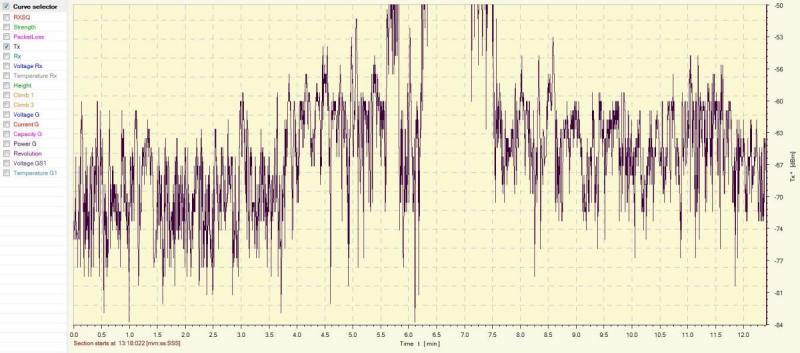

cZyNo Opublikowano 28 Stycznia 2013 Opublikowano 28 Stycznia 2013 http://pfmrc.eu/index.php?/topic/33573-futaba-14sg-pierwsza-w-polsce-i-pierwsze-wrazenia-zapraszam/page__view__findpost__p__425127 Musi być właściwie ustawiona! Sprawdzone w praktyce. Różnice w sile sygnału moga byc znaczne przy rożnych ustawieniach. I jak pisałem-zależy od ustawienia anten/anteny w modelu i tego jak latasz-blisko, daleko, nisko, wysoko. W akrobatach i we wszystkim co lata nie za wysoko i nie za daleko nie martwię sie ustawieniem anteny. W szybowcach zawsze szukam optymalnego ustawienia. I nie mam żadnych problemów z zasięgiem nawet przy lotach >1km pomiędzy nadajnikiem a modelem

cZyNo Opublikowano 29 Stycznia 2013 Opublikowano 29 Stycznia 2013 2.4ghz sie nie odbija od ziemi. Wcale nie jest prawda ze jak sie lata wysoko antena musi być w poziomie. Chyba ze nad glowa. A i to nie zawsze. To wszystko bardzo zależy od tego jak sie trzyma nadajnik jak są ułożone anteny w modelu. Naprawdę warto polatac z telemetrią i zobaczyć jak praktyka zciera sie teorią. Czasami mozna sie zdziwić. W jednym z modeli szybowców optymalnym ustawieniem jest odchylenie od pionu o jakieś 20-30 stopni w stronę pilota i pochłonie jej o jakieś 35 stopni w prawo. Różnica w sile sygnału jest bardzo zauwazalna Pozdrowionka
