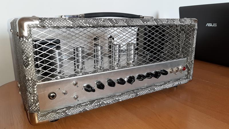

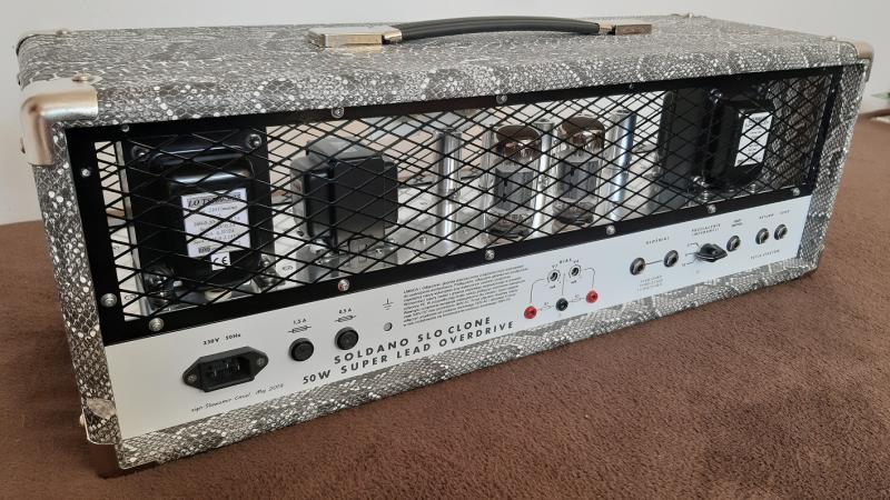

Gość Opublikowano 23 Czerwca 2019 Opublikowano 23 Czerwca 2019 Polakierowane dwuskładnikowym akrylem grille. Jakieś tam zacieki wyszły ale nie widać. Panele jeszcze nie wygrawerowane. Pod względem elektronicznym wzmacniacz zakończony- wlutowałem ceramiczne rezystory 1k/5W w obwodach siatek s2 tetrod mocy (poprzednio 1k/3W) oraz wlutowałem rezystory zabezpieczające lampy mocy w przypadku uszkodzenia potencjometrów regulacji napięcia ujemnego -Us1 (np, brak kontaktu ślizgacza potencjometru z jego ścieżką) Zamówiłem już transformator do malucha na dość egzotycznej w Europie (ale nie w Ameryce) lampie "scalonej" czyli compactronie 15BD11. Zrobiłem układ próbny z przedwzmacniaczem typu Fender Clean. Działa to bardzo fajnie, moc max 2W i do domu jest świetne.

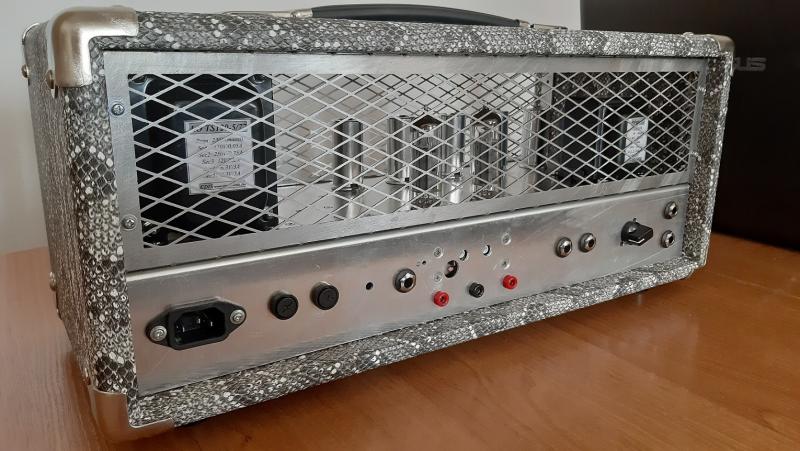

Gość Opublikowano 5 Lipca 2019 Opublikowano 5 Lipca 2019 Ciąg dalszy... (Wciąż) czekam na blachę ekranującą alu 0.5mm ( ma byc też we wzmacniaczu audio). Zamontowałem stopki, dokręciłem uchwyt. W przyszłym tygodniu Radek ma podesłać wygrawerowane panele.

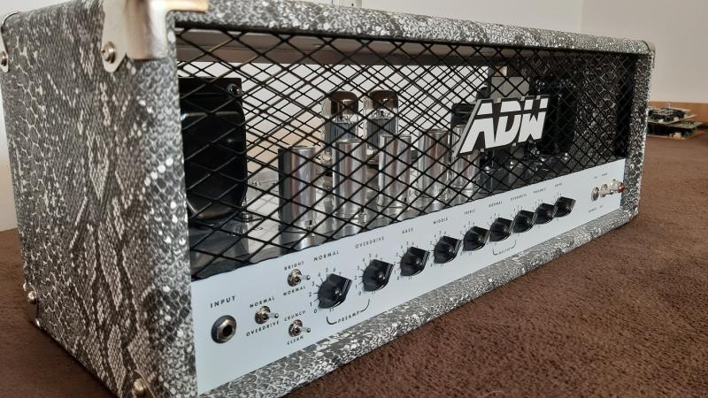

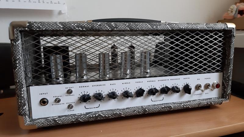

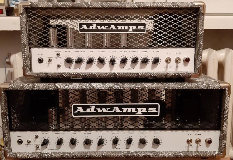

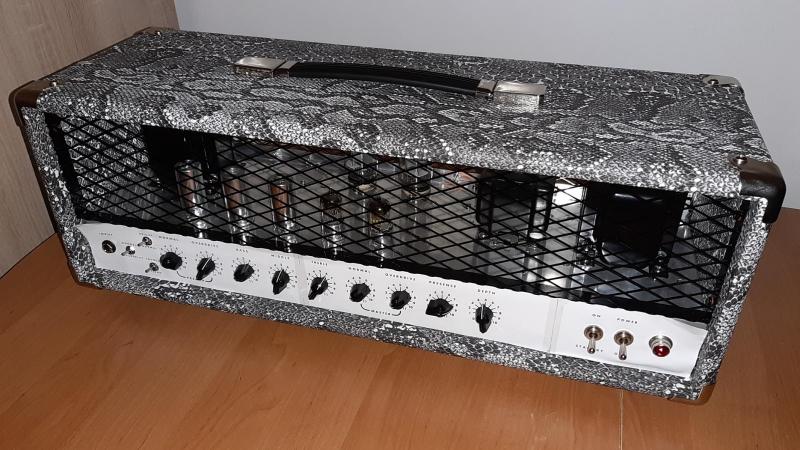

Gość Opublikowano 31 Sierpnia 2019 Opublikowano 31 Sierpnia 2019 Poniewaź miałem drugą płytę główną do Soldano SLO zrobiłem mniejszą wersję pięćdziesiątki. Ten ma 18W mocy i miał być do domowego grania a tymczasem wyszedł "wyburzacz ścian". Końcówka PP EL84. Laserowo cięte grile wymagają pomalowania. Do załatwienia są jeszcze panele.

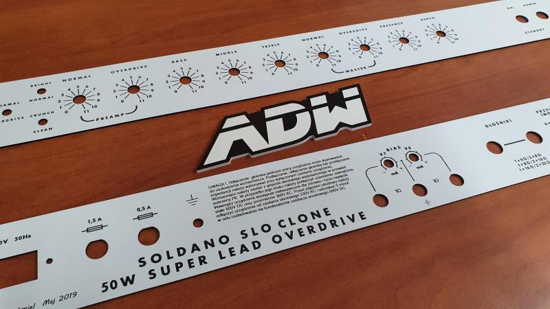

Gość Opublikowano 3 Września 2019 Opublikowano 3 Września 2019 Wykonałem próbny panel ( okazało sie że jest przesunięcie krawędzi wględem otworów- dobrze że to papierowa próbka)

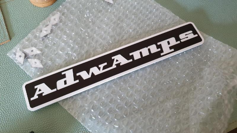

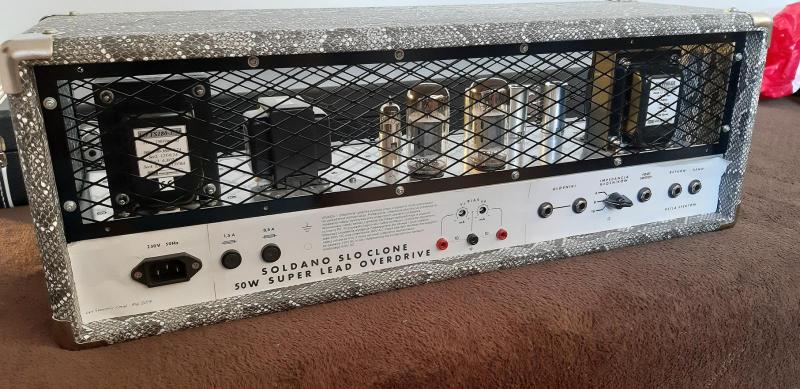

Gość Opublikowano 12 Września 2019 Opublikowano 12 Września 2019 Otrzymałem zdjęcie paneli i loga do SLO 50. Materiał to laminat grawerski 1.5mm i 3mm. Zamówiłem je w niedzielę, dotarły we wtorek, okazało się że wkradło się przesunięcie 4mm i trzeba było je ponownie wykonać. A dziś rano dostałem własnie fotkę że są spakowane do wysyłki. Jakość świetna, w sumie to się nie dziwię bo wykonawca okazał się być gitarzystą i człowiekiem który buduje gitary od podstaw. Gdbyby ktoś potrzebował skorzystać to podaję namiar : Piotrek kontakt(at)prdevices.pl Pole robocze lasera pewnie większe niż 608 mm ( nie pytałem bo moje panele mają 606 i okazało się że się zmieszczą do lasera) Jutro montaż do wzmacniacza

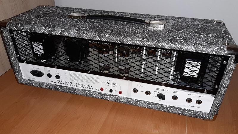

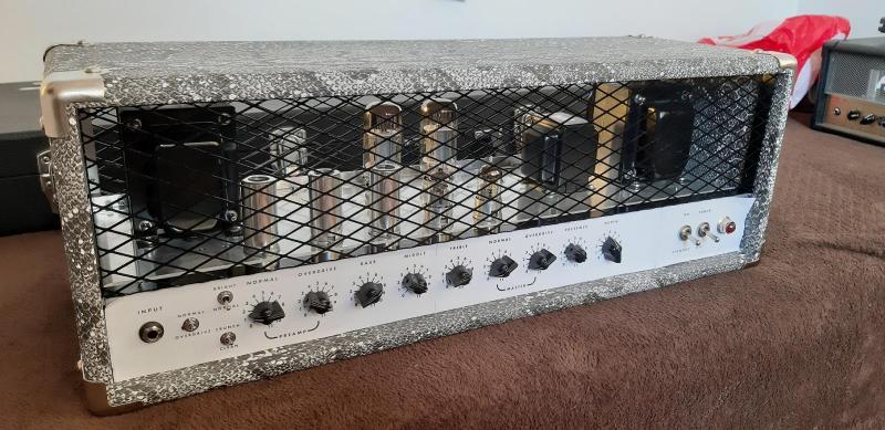

Gość Opublikowano 13 Września 2019 Opublikowano 13 Września 2019 No i zmontowane. Logo wygląda kiepsko i zaostanie wymienione na inne.
Gość Opublikowano 16 Września 2019 Opublikowano 16 Września 2019 Zmieniłem logo. Jest teraz bardziej "z epoki lamp". Do większego wzmaniacza jest wycięte laserem, do mniejszego będzie frezowane w alu.
Viper Opublikowano 16 Września 2019 Opublikowano 16 Września 2019 No ślicznie. Jak już dopieścisz to chętnie skorzystam z Twojej propozycji i przetestuję, zwłaszcza, że na stare lata zacząłem się uczyć grać na gitarze
Gość Opublikowano 16 Września 2019 Opublikowano 16 Września 2019 Mniejszy burzy ściany, większy dodatkowo wyrywa kaloryfery
