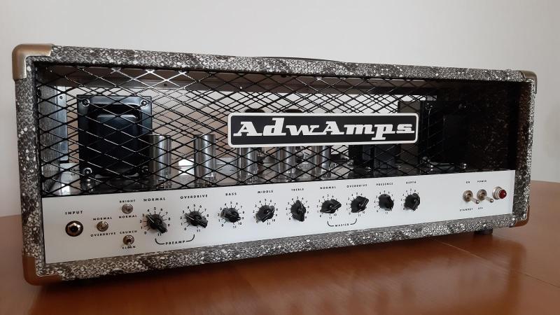

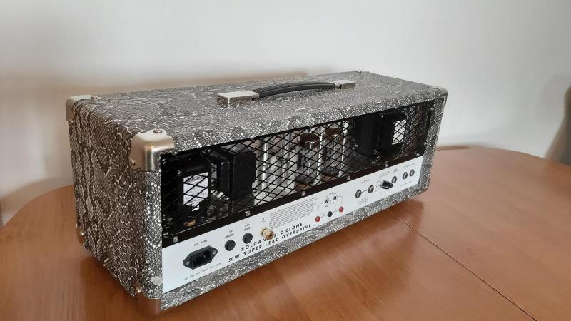

Gość Opublikowano 17 Września 2019 Opublikowano 17 Września 2019 No i dotarłem do końca ze SLO 50. Dzięki Piotrkowi mam już logo. Poskładałem wszystko w jedną całość. Oczywiście na sam koniec nie obyło się bez dramatu. Otóż w tylnym panelu miałem odwrócone nazwy wejścia i wyjścia pętli efektów. Okazało się że wysłałem do Piotrka panel przed poprawką. Niewiele myśląc zrbiłem nową płytkę gniazd pętli efektów i po problemie. Tak się to prezentuje.

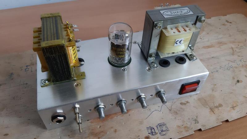

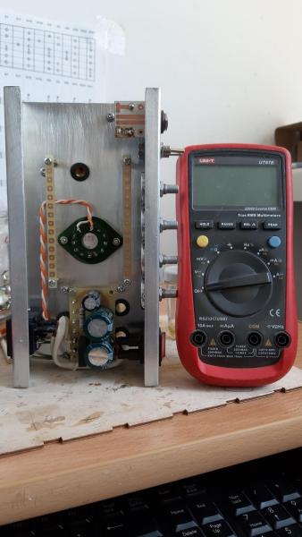

Gość Opublikowano 19 Września 2019 Opublikowano 19 Września 2019 Ja jakoś nie kocham szczegónie Stratocastera ale jedni lubią blondynki a inni szatynki więc kto co lubi. Kiedyś, miałem jakąś kopię strata ale sprzedałem (25lat temu) później maiałem Epiphone Les Paul ( kumpel złamał mi gryf -pdobno upadła mu gitara na chauturze). Teraz mam Ibaneza z mostkeim Floyd Rose. Skurczybyk trzyma strój jak cholera, pewnie to też załuga strun Ernie Ball Cobalt. Tymczasem odgrzebałem super mega wypasiony projekt którego realizację przerwał SLO EL84. Czas powróić do potwora. Zrobiłem dzś sekcję zasilacza. Dla porównania obok multimetr. Moc maksymalna 2000mW (2W )

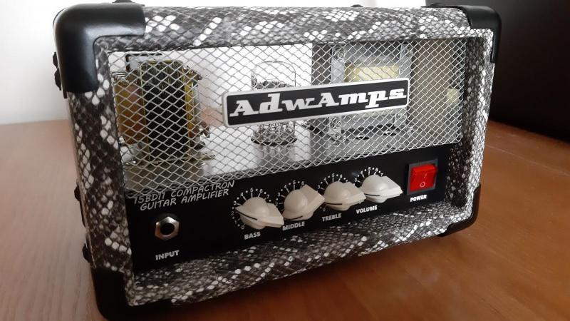

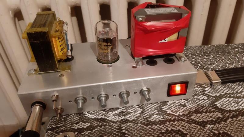

Gość Opublikowano 21 Września 2019 Opublikowano 21 Września 2019 Powróciłem do małego heada na amerykańskim compactronie 15BD11, Przedwzmacnaicz ala fender , moc na głośnik 2W. idealny do brzdąkania w "chałupie" Miał trochę za małą czułość, dziś zmieniłem punkty pracy lamp ale nie zdążyłem sprawdzić. Przez własną głupotę spaliłem oscyloskop USB. Zacząłem go naprawiać ale najwyraźniej zwalony jest procesor i nic z tego nie będzie. Szybko drugiego nie kupię więc narazie grzebanie we wzmaniczaczach wstrzymane na czas nieokreślony. Szlag byto trafił.... ( no właściwie trafi oscyloskop)

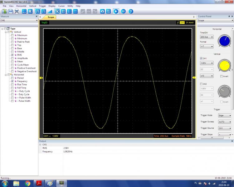

Gość Opublikowano 21 Września 2019 Opublikowano 21 Września 2019 Ehh Marcin, oscyloskop w pomiarach to dokładnie tak jak kardiomonitor. Bez tego nie ma szans. Prosta sprawa, Rośnie prąd anodowy a teoretycznie nie powinien, dopiero na oscyloskopie widać że wzmacniacz wzbudza się na kilkudziesięciu kilohercach na narastających zboczach sygnału. Przykład pomiaru.

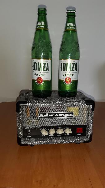

Gość Opublikowano 4 Października 2019 Opublikowano 4 Października 2019 Mam nowy oscyloskop Do tego prawie zakończyłem pracę przy miniheadzie. Zdjęcie zawiera lokowanie produktu
