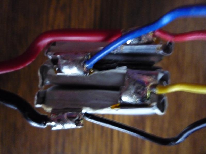

PK999 Opublikowano 7 Lutego 2013 Opublikowano 7 Lutego 2013 Tak, wystarczy przełożyć ten gruby przewód w odpowiednie miejsce i usunąć jedną celę. Aby było po ludzku dobrze by było gdybyś wlutował złącze balansera od 2s. Tylko proszę Cię rozładuj najpierw akumulator do 3v na celę (na tych sprawnych celach) zanim zaczniesz cokolwiek lutować i obcinać. Ostrożność oczywiście jest wskazana. W teorii będziesz miał 2s 7,4V 1500mAh Nie wiem tylko skąd wzięło się na pakiecie 7V jeśli masz na pierwszej celi 4V i na drugiej 4V a ostatnia 0. Jak dla mnie powinno być 8. No i w końcu jeśli naładowany pakiet nawet z dwiema sprawnymi celami pod obciążeniem od razu siadał na 6V nie jest on wart żadnych przeróbek. Żeby nie wiem co, żaden model z nim nie poleci.

polpakpol Opublikowano 8 Lutego 2013 Autor Opublikowano 8 Lutego 2013 Jak polutować te kable żeby było 2S ??
Marcin K. Opublikowano 8 Lutego 2013 Opublikowano 8 Lutego 2013 Zaznacz jeszcze ktore ogniwo do wyrzucenia
e-mir Opublikowano 8 Lutego 2013 Opublikowano 8 Lutego 2013 Nie trzeba zaznaczać bo z pomiarów wynika, że do usunięcia jest ogniwo przy plusie. Odlutuj oba czerwone kable. Następnie podgrzej ten lut gdzie jest kabelek niebieski i odłącz (usuń) górne ogniwo. Możesz wcześniej dla wygody odlutować na czas tej operacji ten niebieski przewód. Następnie przylutuj gruby czerwony kabel tam gdzie niebieski (oba razem) a ten czerwony cienki od balansera utnij przy wtyku lub zaizoluj.
polpakpol Opublikowano 8 Lutego 2013 Autor Opublikowano 8 Lutego 2013 I będzie można taką baterią normalnie naładować tak ?
andrzej351 Opublikowano 8 Lutego 2013 Opublikowano 8 Lutego 2013 sam program do 2S nie wystarczy,trzeba jeszcze zmienić w nowo powstałym pakiecie wtyczkę do balancera z 3S na 2S.w obecnej sytuacji ładowarka nie rozpocznie w ogóle ładowania.
