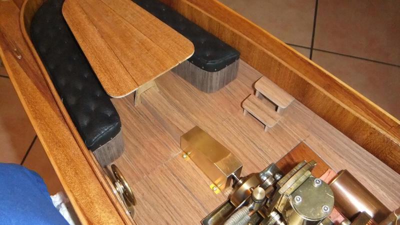

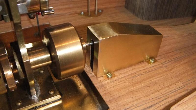

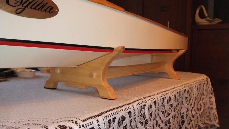

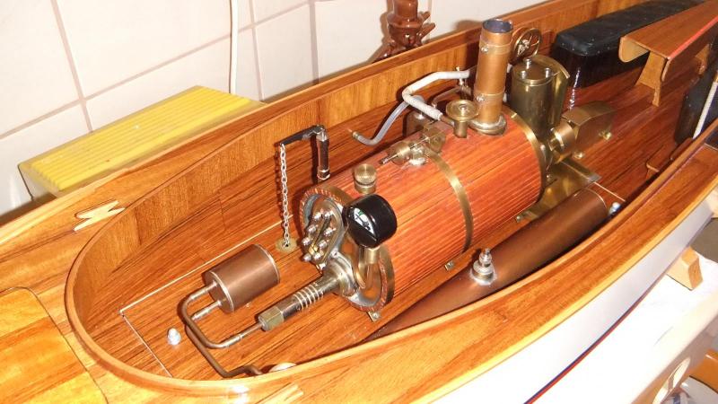

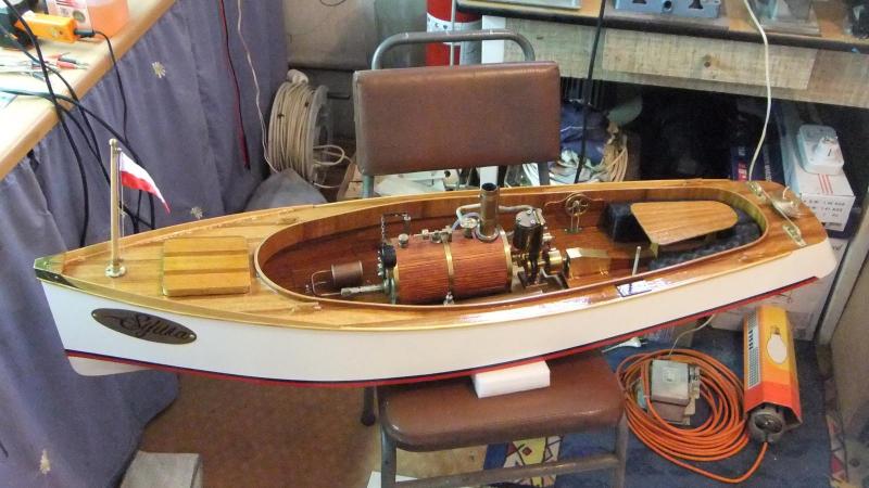

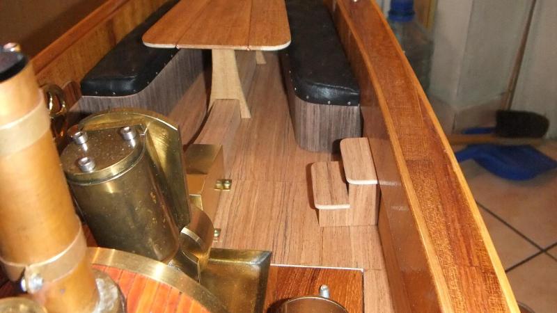

GRZECHU I JURAS Opublikowano 18 Września 2015 Autor Opublikowano 18 Września 2015 Dzisiaj dokończyłem osłone kardana, i dorobiłem schodki, jeszcze jakąś barierkedo schodków musze wymyśleć. Potem wymienie fornir pod silnikiem na taki sam jak na pokładzie, i wykonanie podstawki pod model plus plakietka. 1
mike217 Opublikowano 18 Września 2015 Opublikowano 18 Września 2015 Lubię patrzeć na takie modelarstwo! Perfekcja!
krankor Opublikowano 18 Września 2015 Opublikowano 18 Września 2015 Tym składanym stołem normalnie powaliłeś mnie Że o reszcie nie wspomnę.

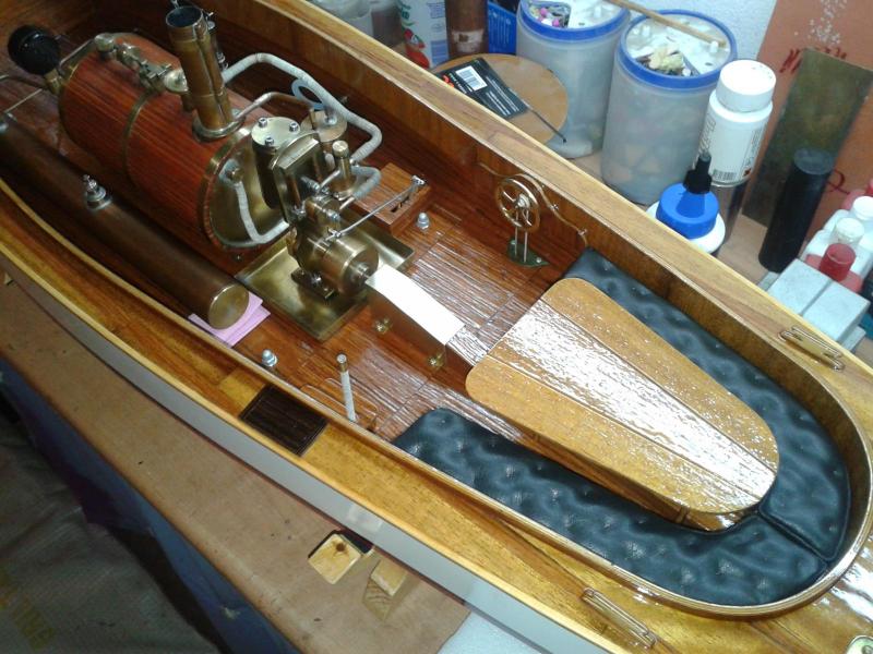

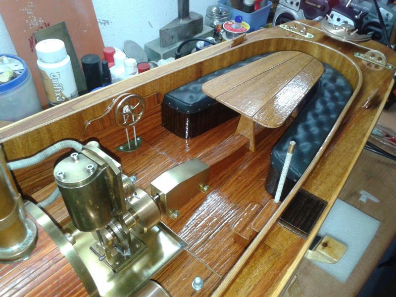

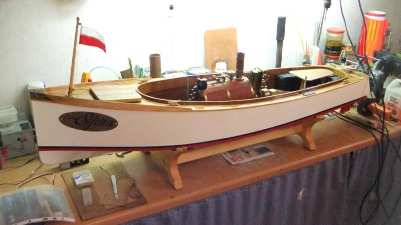

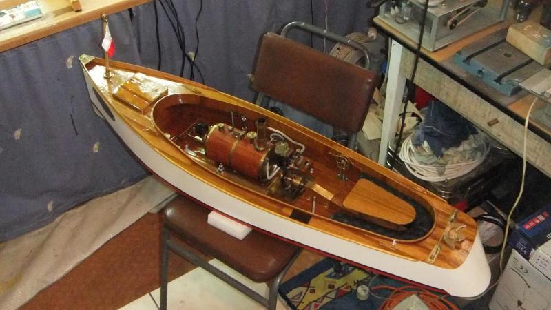

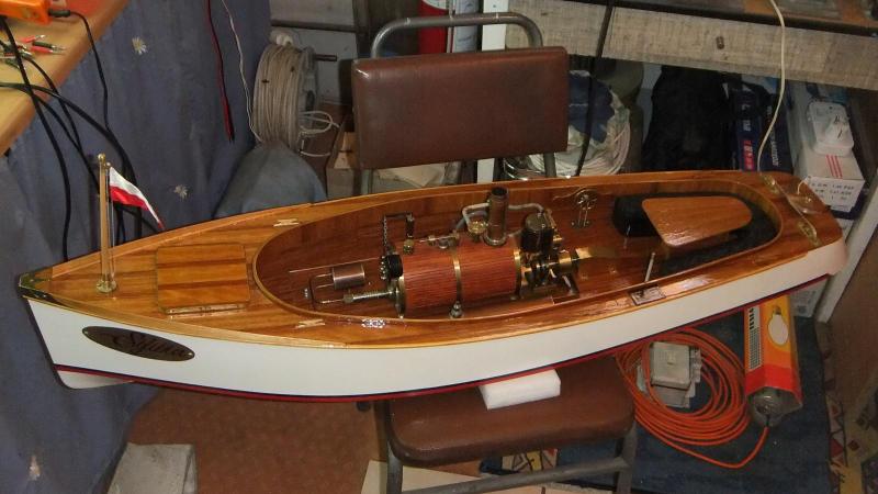

GRZECHU I JURAS Opublikowano 3 Października 2015 Autor Opublikowano 3 Października 2015 No i łajba już skończona. Pozostało tylko wyważyć model(ale to już jak basen na wiosne rozłoże bo do wanny sie nie mieści), raz polakierować podstawke i jakąś tabliczke uklepać.

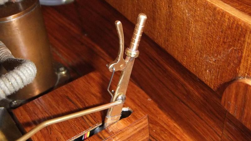

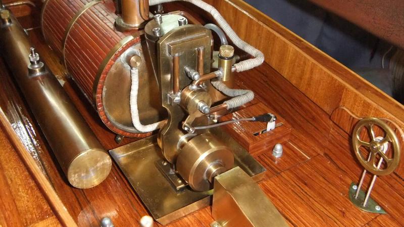

wapniak Opublikowano 3 Października 2015 Opublikowano 3 Października 2015 Piękny model. Poświęciliście mu mnóstwo pracy. Poświęćcie może jeszcze z godzinkę na wymianę dźwigni napędu "gazu". Na taką choć trochę w klimacie. Albo chociaż maźnijcie złotolem, jak nie inaczej. Pozdrawiam
GRZECHU I JURAS Opublikowano 3 Października 2015 Autor Opublikowano 3 Października 2015 Orczyk i całą dzwignie bede musiał dopracować...
wapniak Opublikowano 3 Października 2015 Opublikowano 3 Października 2015 Bardzo się cieszę. W końcu to Sylwia. To trochę tak , jakby miała kurzajkę zamiast pieprzyka...
mike217 Opublikowano 3 Października 2015 Opublikowano 3 Października 2015 Też na to zwróciłem uwagę... razi. Dźwignia serwa z mosiądzu z mosiężnym popychaczem i będzie kropka nad I. Gratulacje za ten model!
tombrzus Opublikowano 3 Października 2015 Opublikowano 3 Października 2015 Bez wątpienia model wygląda imponująco. Też mam wielką ochotę popełnić jakiś model z napedem parowym. Gratuluję i pozdrawiam! Tomek

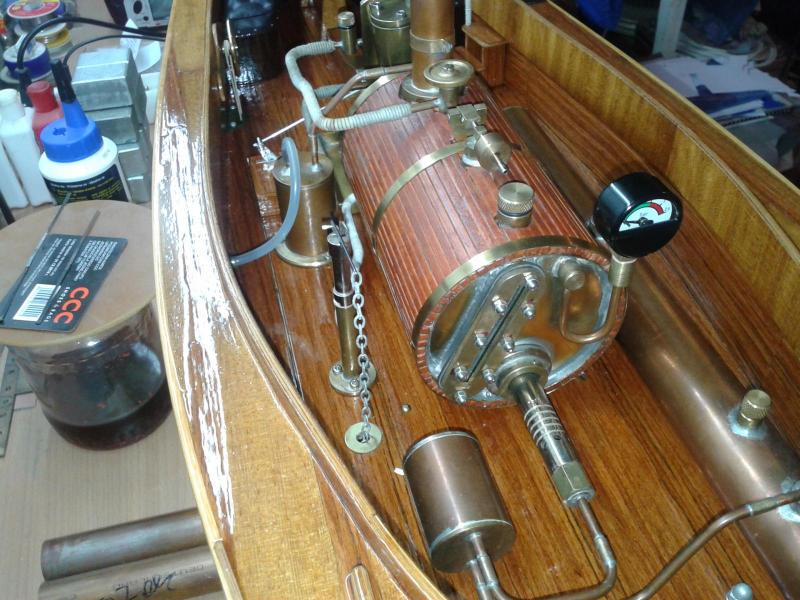

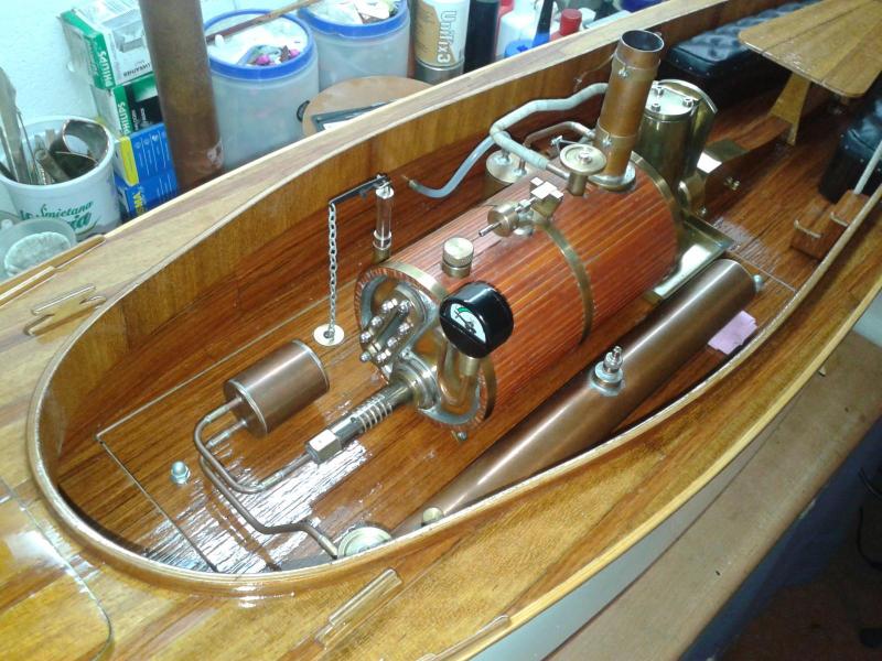

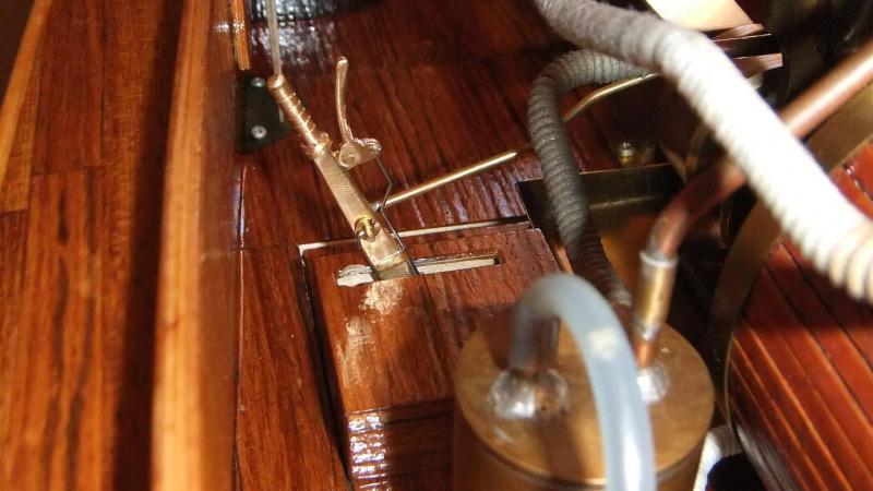

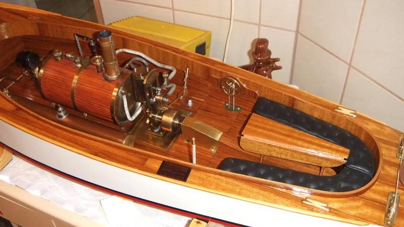

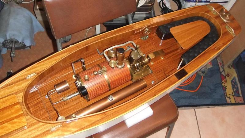

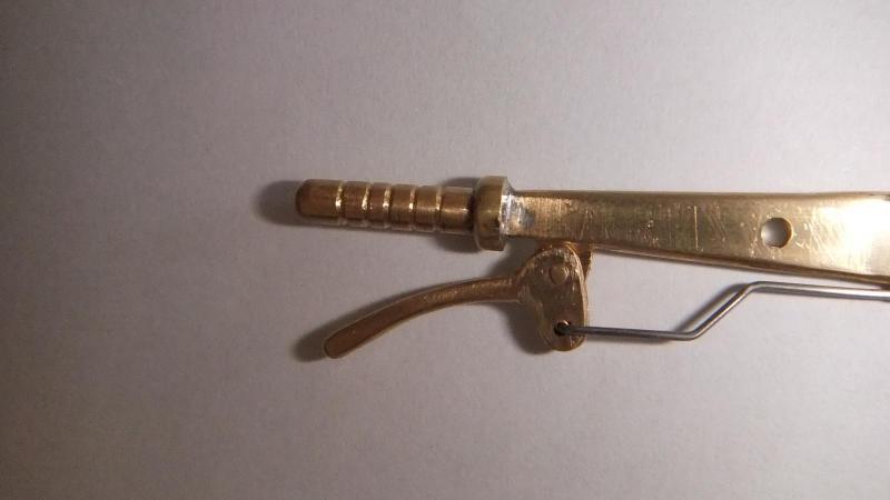

GRZECHU I JURAS Opublikowano 5 Października 2015 Autor Opublikowano 5 Października 2015 Witamy. Dziękujemy za opinie dotyczącą dźwigni serwa, zamówiłem już płaskownik i drut mosiężny potrzebny do wykonania dźwigni i popychacza. Dźwignia będzie zamontowana na osi serwa, a zarazem będzie imitowała dźwignie do ręcznej zmiany pracy silnika, oczywiście wszystko w stosownej skali...Dorzucam dodatkowe fotki modelu...

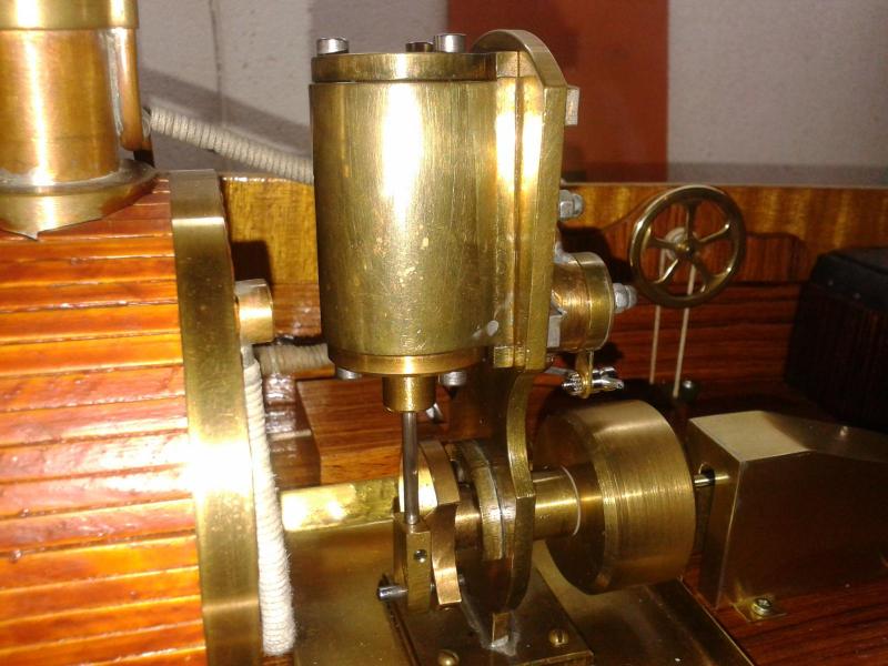

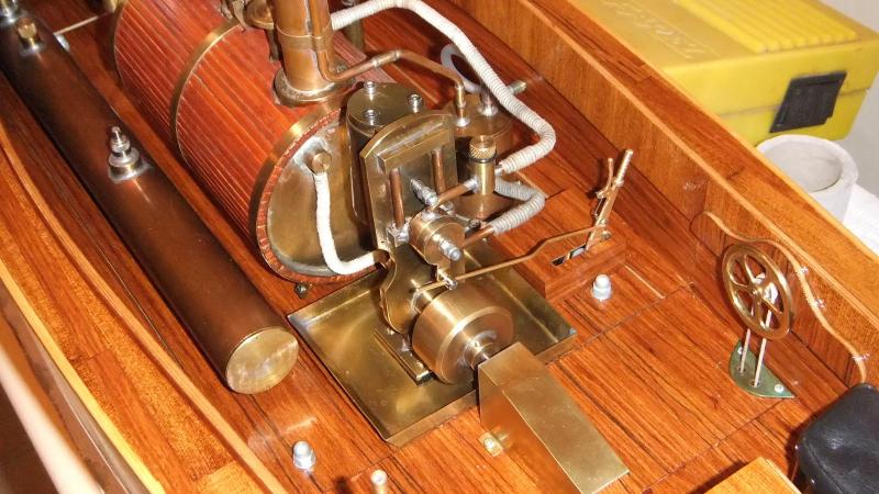

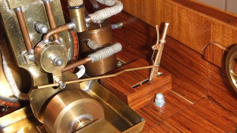

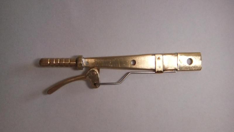

GRZECHU I JURAS Opublikowano 10 Października 2015 Autor Opublikowano 10 Października 2015 Witam. Tu taka mała wariacja na temat tej dźwigni od sterowania silnikiem. 3
engelbert Opublikowano 10 Października 2015 Opublikowano 10 Października 2015 Majstersztyk ! Z wielkim podziwem śledzę temat, ale tym razem to przeskoczyłeś samego siebie. Idealne rozwiązanie sterowania maszyny parowej. Brakuje tylko maszynisty, żeby złotą wajchę w reku trzymał a w drugiej ręce koło sterownicze.
dukeroger Opublikowano 11 Października 2015 Opublikowano 11 Października 2015 mowilem mu o maszyniscie (z pasazerka) ale i tak efekt powala - totalny respekt
