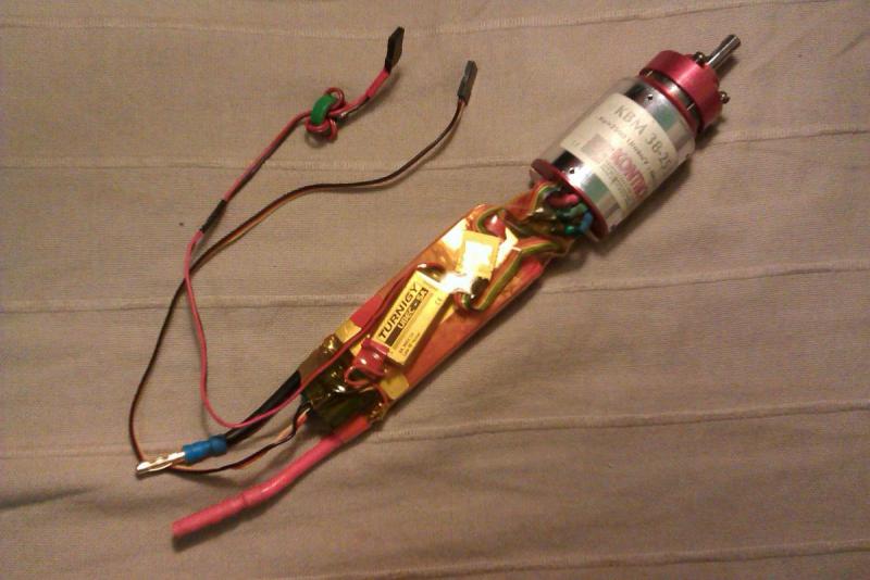

Zefirek Opublikowano 27 Marca 2013 Autor Opublikowano 27 Marca 2013 Ja mam tak. Dzięki za zdjęcie, u mnie wygląda to podobnie Tomku, jaki dałeś wznios u siebie w Tomie, a może kleiłeś płat na prosto? Jak ustawiłeś silnik (skłon, wykłon)?
