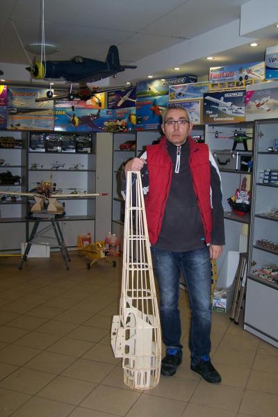

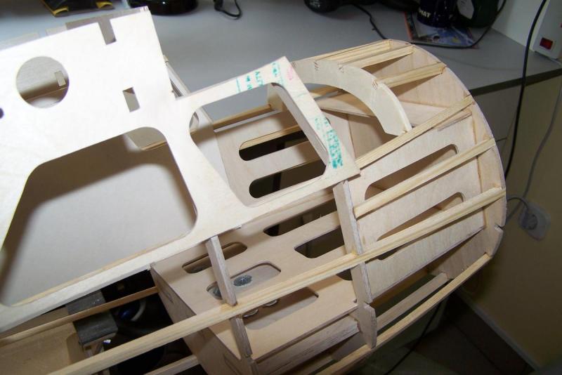

f-150 Opublikowano 21 Marca 2013 Opublikowano 21 Marca 2013 Jak pewnie wam jest wiadome kiedyś zbudowałem już ten model ale w mniejszej skali 1:8.Przeglądając ostatnio fora natknąłem się na kilka tematów budowy tego modelu w oparciu o moją relację z budowy. Model sprzedałem w zeszłym roku i trochę za nim zatęskniłem ponieważ latał rewelacyjnie.Postanowiłem więc zbudować większy,ale już "drzewniany". Na razie jestem na etapie rysowania, wycinania i montażu poszczególnych elementów.W stosunku do poprzedniego zmieniłem kształt dolnych części wręg na bardziej zbliżony do oryginału. 1

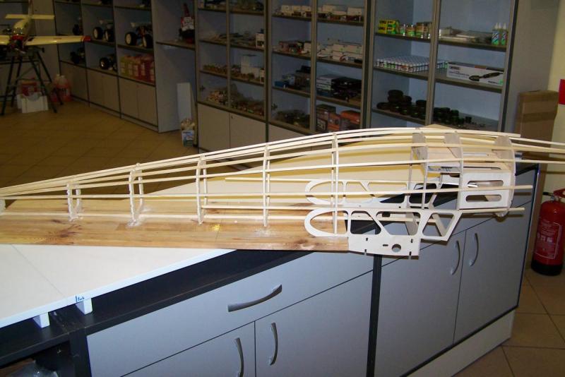

f-150 Opublikowano 22 Marca 2013 Autor Opublikowano 22 Marca 2013 Na razie połapany CA .Wyszło trochę błędów które staram się na bieżąco poprawiać w planach CAD.Częściowo olistwowałem i sprawdziłem jak pasuje z przodem.
darqo Opublikowano 23 Marca 2013 Opublikowano 23 Marca 2013 Wojtek widzę tam mocowanie podwozia na osiem śrub , podwozie ( dzielone? ) będzie jakieś gotowe czy też planujesz coś samemu zrobić?

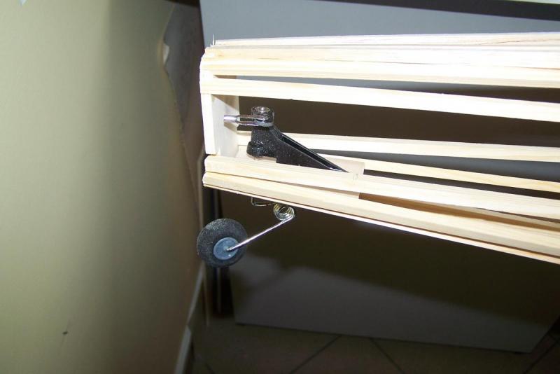

f-150 Opublikowano 31 Marca 2013 Autor Opublikowano 31 Marca 2013 Miałem w tygodniu do zrobienia Ventusa CMPro i Soliusa Multiplexa (już oblatany)dla klientów http://www.youtube.com/watch?v=Df8y3DjN91s .Jedynie wczoraj zamontowałem tylne koło,ale fotek jeszcze nie robiłem.Dziś dorysowałem ścianki kabiny.Jutro mam zamiar coś podłubać.Wieczorem zapewne zapodam fotki.

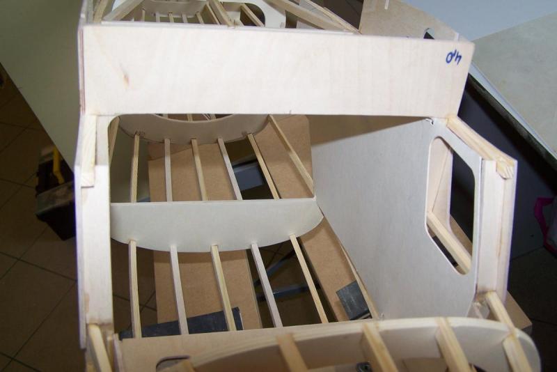

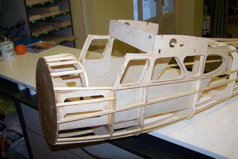

f-150 Opublikowano 1 Kwietnia 2013 Autor Opublikowano 1 Kwietnia 2013 Rzeczone kółko Zrobiłem też przód oraz wyciąłem niepotrzebne już listwy i fragmenty wręg. Zrobiłem boczek kabiny z kartonu w celu sprawdzenia poprawności rysunków i pasowania.
darqo Opublikowano 2 Kwietnia 2013 Opublikowano 2 Kwietnia 2013 Nabiera kształtów ,z tego co widać sterowanie SK i SW będzie schowane zapewne jak w poprzednim modelu.
f-150 Opublikowano 2 Kwietnia 2013 Autor Opublikowano 2 Kwietnia 2013 Dokładnie.Pytałeś o kamerę.Były zamocowane dwie,Go-pro i Sony.

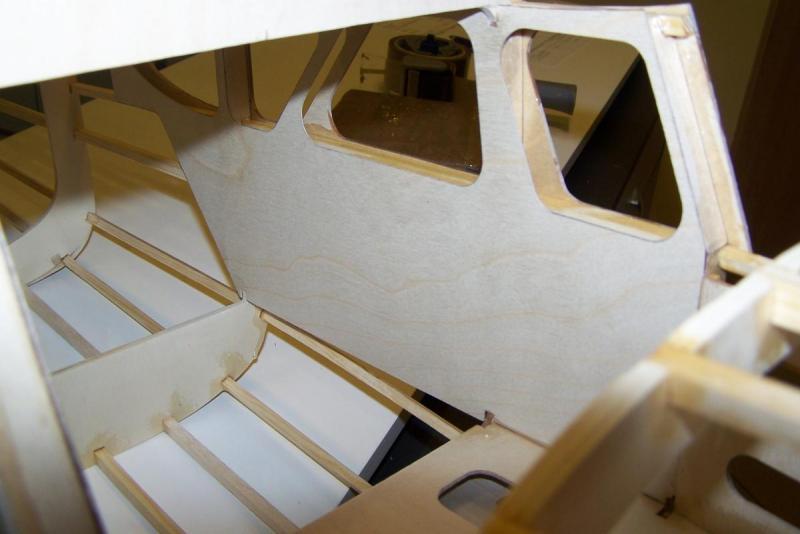

f-150 Opublikowano 3 Kwietnia 2013 Autor Opublikowano 3 Kwietnia 2013 Dziś zdążyłem tylko wyciąć i wkleić boki wnętrza kabiny Żeby było wiadomo o czym rozmawiamy
darqo Opublikowano 3 Kwietnia 2013 Opublikowano 3 Kwietnia 2013 Wreszcie jakieś odniesienie, małe to nie jest
Psychotrop Opublikowano 3 Kwietnia 2013 Opublikowano 3 Kwietnia 2013 zwłaszcza, że Wojtek do niskich osób nie należy oglądałem dzisiaj to cacko i powiem Wam, że robi ogromne wrażenie
madrian Opublikowano 3 Kwietnia 2013 Opublikowano 3 Kwietnia 2013 Ale mina... Przyłapany na gorącym uczynku. Zobaczymy jak temat się rozwinie. Samolocik urody cudnej, oby i model wyszedł równie piękny albo i piękniejszy.
