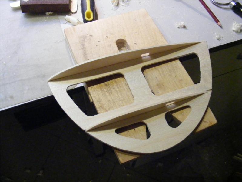

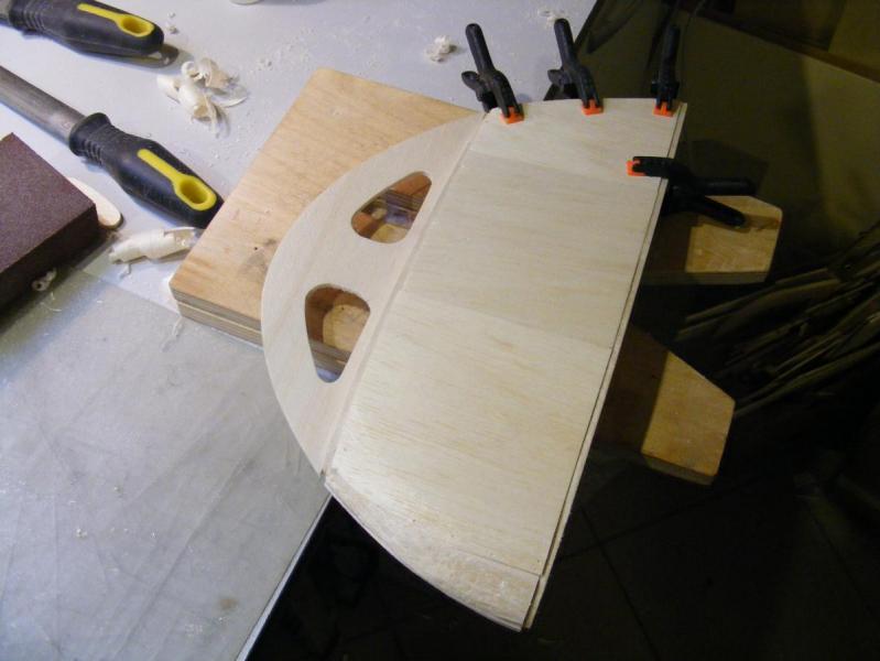

Wiem, że już ten etap pracy za Panem, ale jakiej grubości jest sklejka z której wykonane są wręgi?
A poza tym strasznie podziwiam efekty Pana pracy :) Zapowiada się śliczny model... :D
Pierwsze trzy ze sklejki 4mm,pozostałe balsosklejka 5mm.

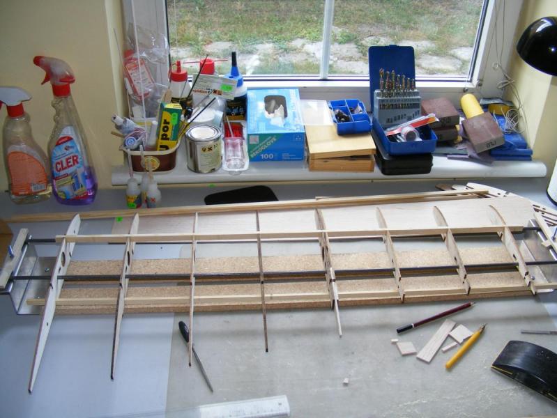

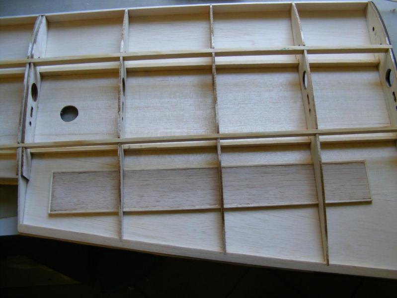

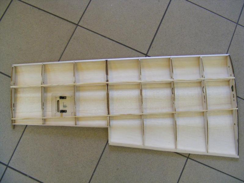

Właściwie to nic.Model zarasta pyłem z balsy.Nie mam na razie czasu,ponieważ cały czas trafiają do mnie modele klientów do montażu lub odbudowy.Blach jeszcze nie odebrałem,podwozie jest już podobno wycięte ,ale jeszcze nie pogięte.jedynie wyciąłem żebra laserem.Udało mi się teoretycznie wygospodarować jeden dzień.Złożyłem jedno skrzydło na próbę na jigu i wkleiłem jedynie dwa dźwigary.I wyrzuciłem do kosza.Nie da się pakować paczek,odbierać telefon ,obsługiwać klientów i jednocześnie cały czas myśleć co się robi przy budowie modelu.Rozkładając żebra na jigu nie uwzględniłem grubości żeber i skrzydło wyszło o 30 mm za krótkie.Wyszła mi też mała "wydupka" z jednym żebrem.Narysowałem sobie z odcięciem na lotkę ,a miało być bez.Ale wyszedłem z tego bez problemu.Poskładałem już nowe.

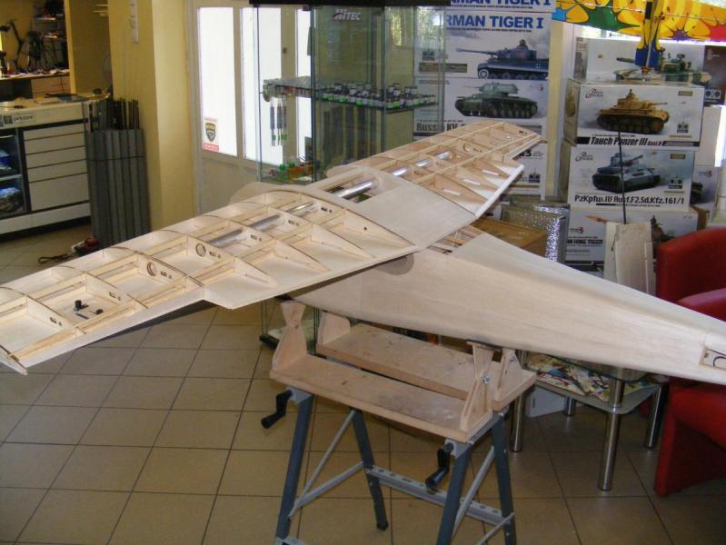

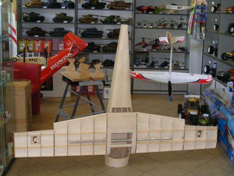

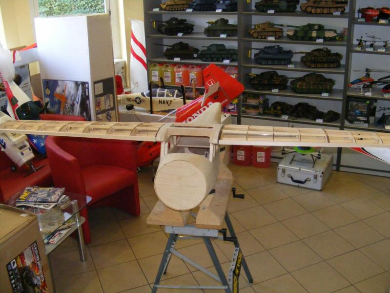

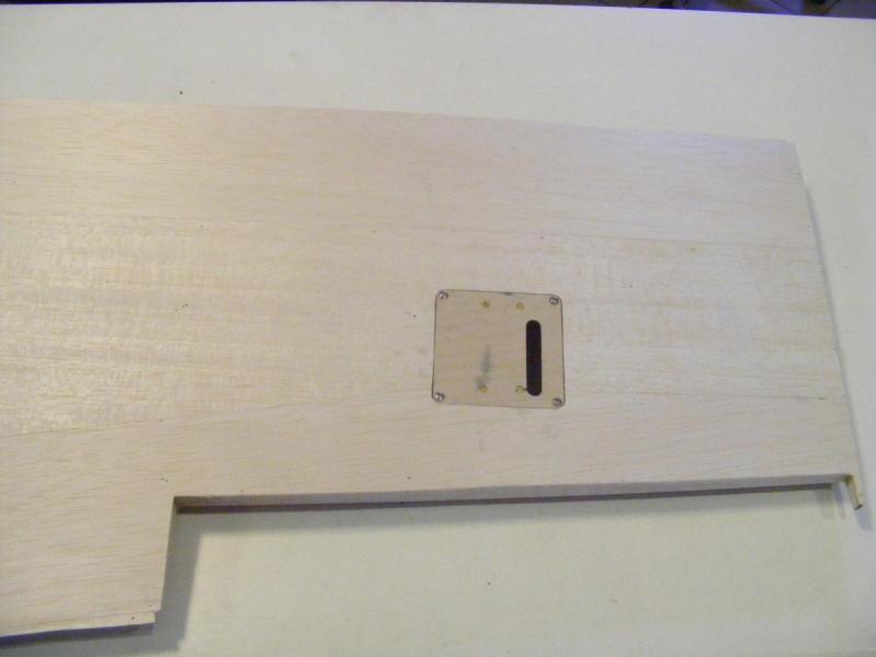

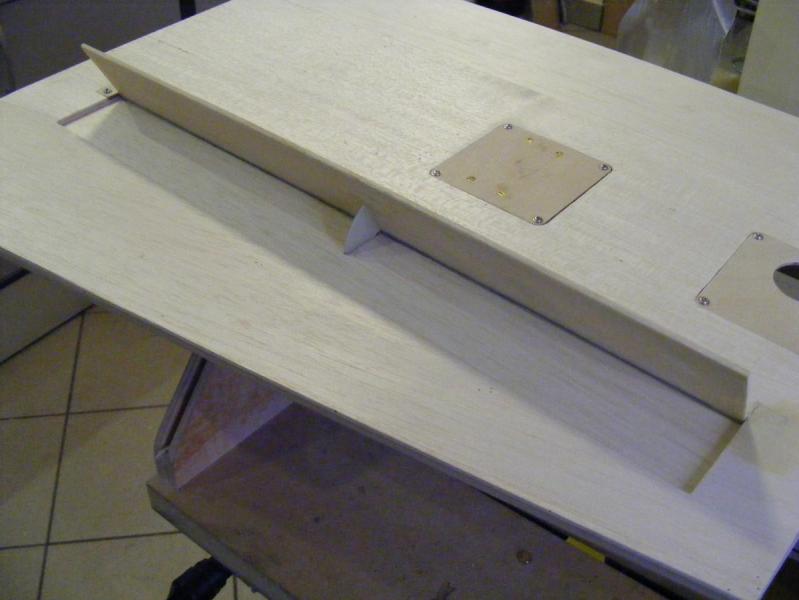

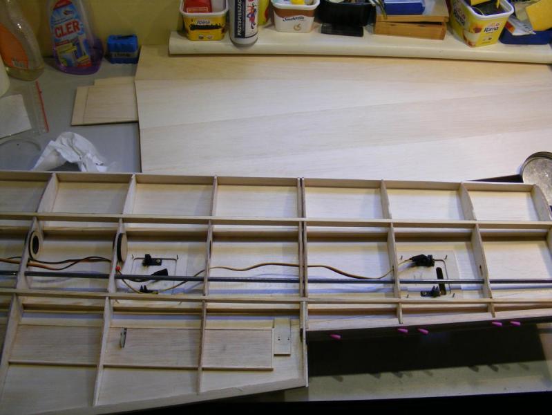

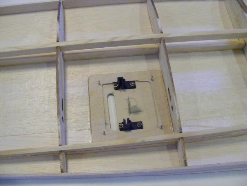

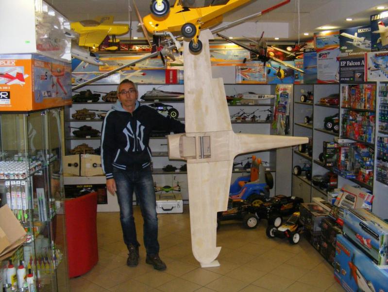

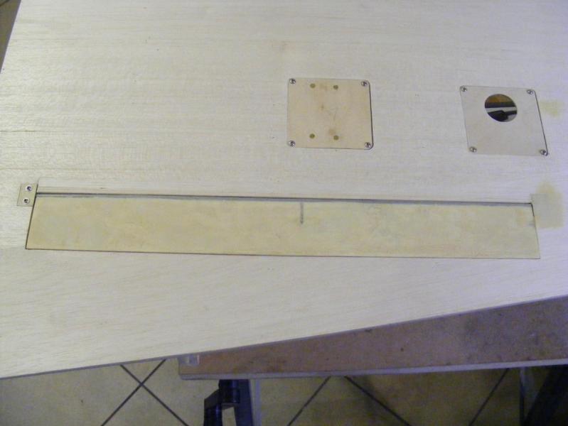

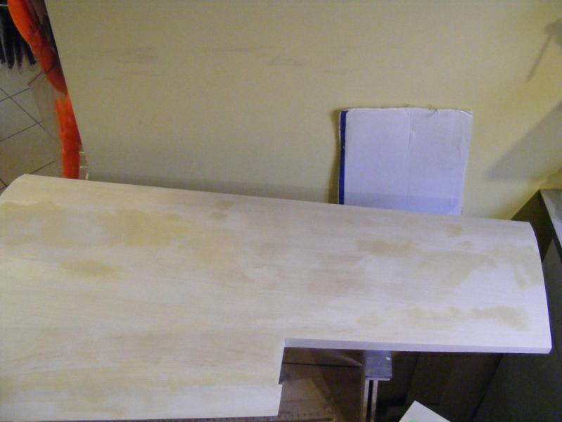

Stan na dzień dzisiejszy.Zrobiona konstrukcja skrzydeł,pokrycie od dołu,mocowania serw lotek,obsady klap
Waga całości 3 kg
Zaczyna przypominać samolot :D
Jakiś taki mały jesteś :D kawał dobrej roboty za Tobą :) , ciekawa podstawa do montażu skrzydła , mógłbyś zrobić jakieś zbliżenie? ;)

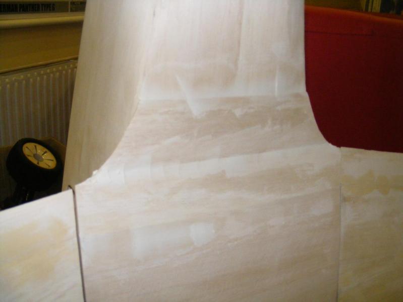

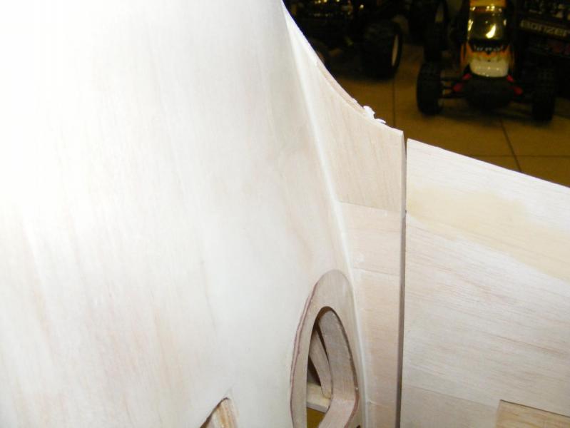

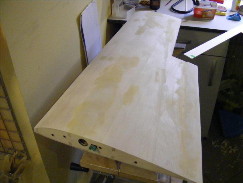

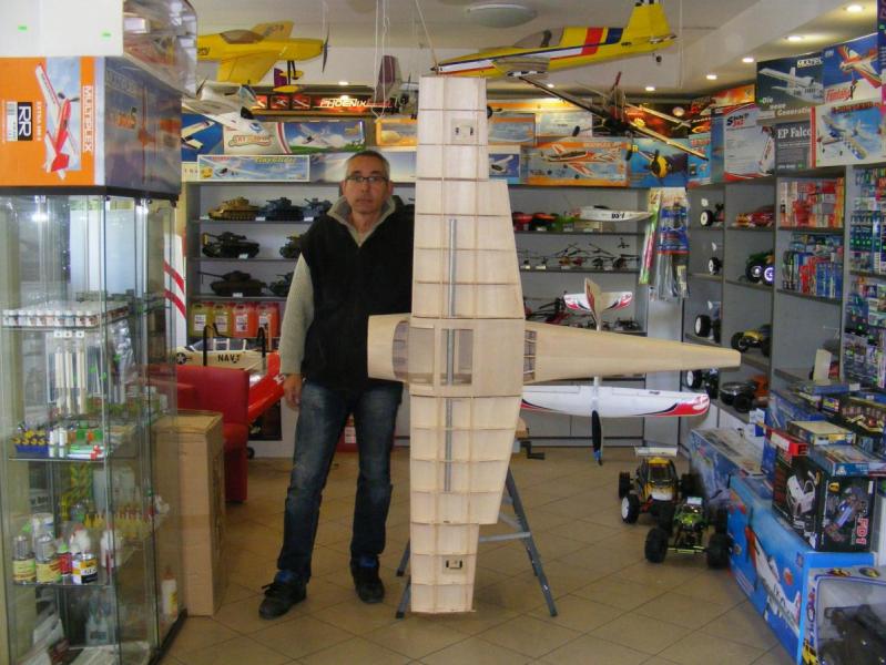

Zrobiłem przejście skrzydła w kadłub,jeszcze nie oszlifowane,a już wiem że muszę to trochę zmienić.Tak jak podejrzewałem krawędź na kadłubie nie powinna być prosta ale wchodzić łukiem.Ale nie byłem pewien. Dziś dopiero trafiłem na zdjęcie na którym było widać dokładnie jak powinno wyglądać.
Coś się chyba na starość kurczę :P
Waga całości 3680 g
