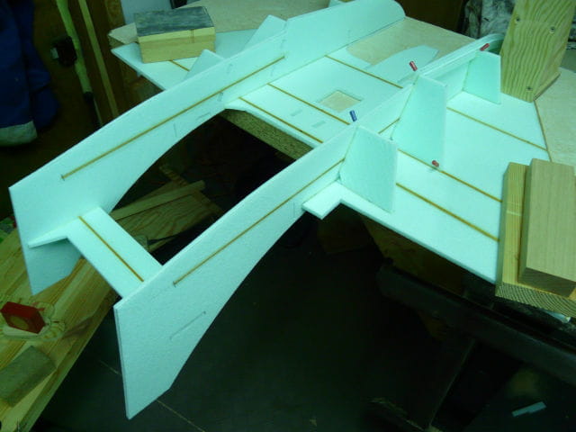

Plany są w temacie. Wybrałem podział A4 na 30 kartek. Zrobiłem szablony, a nuż przydadzą się jeżeli model spełni pokładane nadzieje. Poprawiłem krawędź natarcia płata. Wyprostowałem ją, myślę że nie pogorszy to własności lotnych modelu. Zrobiłem to po to aby celem wzmocnienia okleić ją listwą balsową 6x4.
Konstruktorzy modelu przewidzieli wzmocnienie płata trzema węglowymi rurkami srednicy 4mm. Wpuszczanymi w płat, aby to wykonać konieczne byłoby frezowanie kanałów. Jako że to prototyp (w moim wykonaniu) zdecydowałem się zastąpić węgiel, sosnowymi listwami 6x3, ale przecinając płat przez całą szerokość. Ma to swój cel. Arkusz depronu z Komfortu ma wymiary 1000x500mm, płat ma głębokość565mm i stąd te przecięcia płata.
Trudnością jaką napotkałem było zamknięcie bocznym elementem, pływaka. Trzeba go bardzo dokładnie dopasować aby nie było dużych szczelin. depron kleiłem UHU-Porem i dodatkowo wzmacniałem dwuskładnikowym Gospodarczym Dragonem.

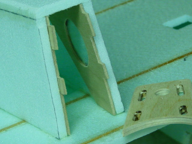

Mocowanie silnika wg. planów wydało mi się trchę słabe. Wykonałem nowe, wewnętrzne wzmocnienie ze sklejki 1,8mm. Wręgę silnikową ze sklejki 6mm i zaznaczyłem na niej otwory pod trzy rodzaje mocowań silników. Tak na wszelki wypadek aby wybrać najlepszy silnik.
