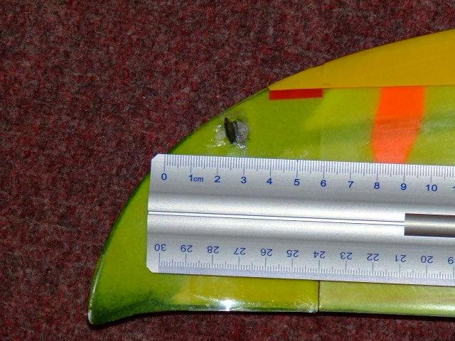

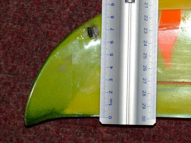

motyl Opublikowano 4 Marca 2007 Autor Opublikowano 4 Marca 2007 może mi ktos napisać a najlepiej narysować kołek do rzutu DLG?? w jakeij odległości od natarczia/ spływu i od końca płata go wkleić ??
Gość tom_tom Opublikowano 4 Marca 2007 Opublikowano 4 Marca 2007 Cześć, jestem początkującym w DLG, jednak mam niezły model i przedstawiam sposób wklejenia "szabelki" do skrzydła: (skrzydełko już mocno podniszczone, ale jeszcze lata Mam nadzieję, że pomogłem. Tomek
motyl Opublikowano 4 Marca 2007 Autor Opublikowano 4 Marca 2007 Mam nadzieję, że pomogłem. pewnie tylko dodatkowe pytanie, jaka ma szerokość "szabelka" i z czego zrobiona ?? Jak rozumiem nie ma jakiś wymagań czy ma byc np. 10mm za SC czy cos w tym stylu
Rafal B. Opublikowano 4 Marca 2007 Opublikowano 4 Marca 2007 Po pierwsze kołek zrób dłużysz przynajmniej o 1 cm i po drugie staraj sie go umieścić tak aby końcówka skrzydła nie wrzynała się ci między palce. To co przedstawił Tomek jest pierwszą wersją modelu i dopiero w następnych wersjach zostało to zmienione. A i kołek jest tak umieszczony bo konstrukcja nie pozwala kołka inaczej wkleić. Ale jeśli lubisz zadawać sobie ból :twisted: to możesz tak zrobić Ps: kołek można zrobić tak: - sam węgiel w prostej balsowej formie, - sklejka plus węgiel, - jakaś rurka węglowa;
Gość tom_tom Opublikowano 4 Marca 2007 Opublikowano 4 Marca 2007 Szerokość szabelki około 8 mm u podstawy. Wykonana z węgla. Nic więcej nie wiem dlaczego jest tam a nie gdzie indziej. Wiem tylko tyle, że jak się chwyci dwoma palcami za nią, to krawędź skrzydła znajduje się wygodnie pomiedzy palcami (wspiera się tam gdzie łączą się palce) i wszystko razem tworzy bardzo stabilny uchwyt modelu. Nie wiem czy tak ma być, jak dla mnie jest lux. Napisz do Radka Pilskiego i Rafała B. - oni siedzą w temacie Tomek Edit: o widzę że Rafał już zweryfikował temat No to wszystko jasne
motyl Opublikowano 4 Marca 2007 Autor Opublikowano 4 Marca 2007 - jakaś rurka węglowa; Czy owa rurka bedzie tak samo dobra jak "szabelka" ?? Rureczke mam 6x4, co do węgla musiał bym lepić z rowingu czy coś w tym stylu.

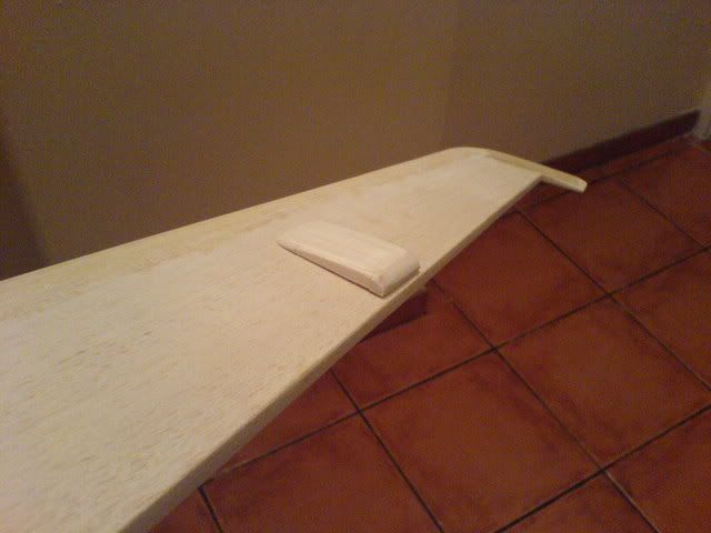

motyl Opublikowano 4 Marca 2007 Autor Opublikowano 4 Marca 2007 to musze pomyśleć coś nad zalaminowaniem sklejki 1,3mm tkaniną 100g/m? po dwóch stronach z dodatkeim rowingu węglowego Dziś oszlifowałem natarcie i łączenie płatów, zalaminowałem kawałek tkaniny w miejscu gdzie będzie kołek-szabelka no i osłonkę zrobiłem na serwo
krzysiek w Opublikowano 4 Marca 2007 Opublikowano 4 Marca 2007 :x cos ta oslonka strasznie znieksztalca profil, a przy tak cienkich profilach dokladne odwzorowanie jest b wazne.Naprawde sie tego inaczej nie da rozwiazac??

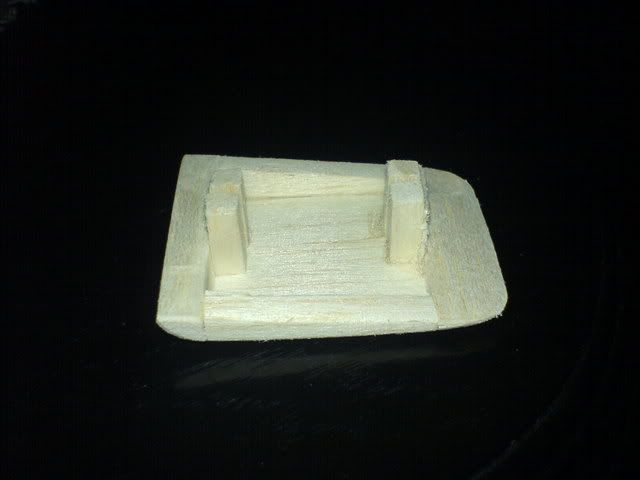

motyl Opublikowano 4 Marca 2007 Autor Opublikowano 4 Marca 2007 aprawde sie tego inaczej nie da rozwiazac? Jak by się dało to bym rozwiązał nie moja wina że serwo ma 12mm a profil 7mm

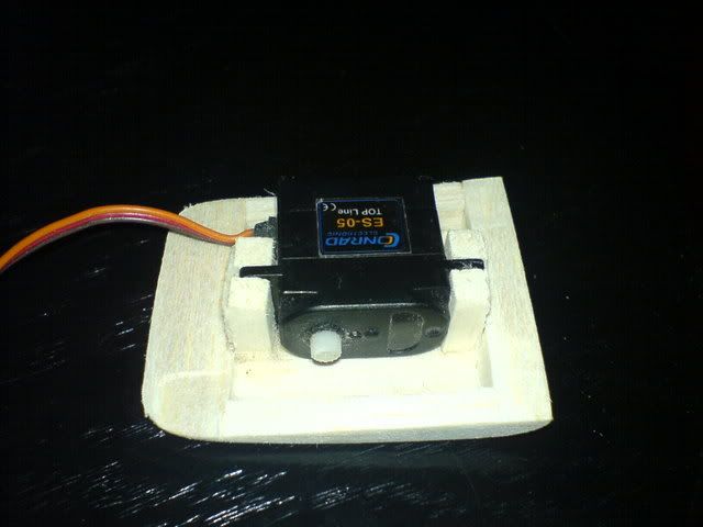

Rafal B. Opublikowano 4 Marca 2007 Opublikowano 4 Marca 2007 ja bym to zrobił tak: A jaki ciąg mają te Conrady? Bo mam wątpliwości czy uciągną one lotkę tym bardziej że jest ona "ciężka" i duża. ( mam na myśli wyrzut)
motyl Opublikowano 5 Marca 2007 Autor Opublikowano 5 Marca 2007 Rafal B., zrobiłem podobnie jak ty rysujesz tylko na wierzch a raczej na spód dałem balse 1mm co by bie było serwa widać na wierzchu Serwa zastanawiam sie nad Dynam albo nad HS-55. Conrady raczej nie dadzą rady Jesli Dynam dadzą rade ti chyba je wezme, bo za nei 2 zapłace tyle co za 1 Hs55, a jeśli nie widac różnicy to po co przepłacać ?? ciąg mają taki sam tylko ni ewiem jak z szybkością
malinn Opublikowano 5 Marca 2007 Opublikowano 5 Marca 2007 Ja dodam od siebie , że jak na moje to hs 55 się ostatnio zeszmaciły. Mają małe luzy od nowości i starsze modele hsów były na moje dokładniej robione. Kupiłem też niedawno hs 55 z uszkodzonym potencjometrem czy coś tam - Nie trymuje się poprawnie i mnie ogónie hs 55 zaczeły wkurzać. Wybrał bym więc te tańsze bez żadnych oporów. Lotkę masz ogromną i to 30% cięciwy i mam obawę czy nawet hs 55 wytrzyma. Może warto zasadzić coś większego i może nawet cięższego - hs 81 ,81mg?
motyl Opublikowano 5 Marca 2007 Autor Opublikowano 5 Marca 2007 HS-81 to mam nawet od reki ale ten wzrost masy : (
malinn Opublikowano 5 Marca 2007 Opublikowano 5 Marca 2007 Skoro masz hs 81to bym się nie zastanawiał wcale. Jeśli się nie myle dałeś mu mały wznios na płacie i model dedykowany na zbocze głownie? Tymbardziej 10g masy mu nie zaszkodzi. Lepiej mieć pewność, że jak będziesz kręcił akrobacje serwa to wytrzymają. Bedziesz mógł bezstresowo pogonic model jak zechcesz tylko. Wiesz, że Radek Pilski ma hs 81 w Hyperze czy hybridzie DLG (chyba ze się myle ,ale raczej nie)
