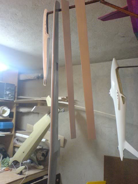

motyl Opublikowano 5 Marca 2007 Autor Opublikowano 5 Marca 2007 właśnei dostałem informacje że dźwignia do mojej MC-19 jest już w Polsce więc zobacze jak wyjde z kasą, jesli się uda zamówie HS55 od Stośka. jak nie to w przyszłym .........( zależy kiedy przed żoną zakołuje troche $$$$) A to fotki jak się teraz prezentuje

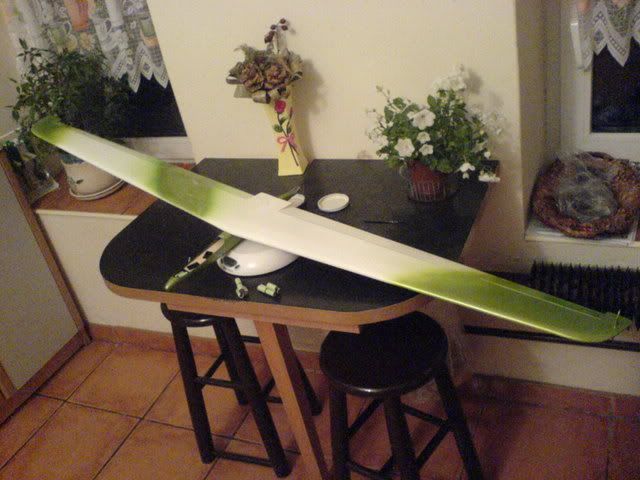

motyl Opublikowano 6 Marca 2007 Autor Opublikowano 6 Marca 2007 Skrzydełko zaszpachlowane i pomalowane na biało Po tym zaboegu wole go na wage nei wkładać Ale sam płat bez lotek obstawiam przy dobrym układzie na 185g, do tego lotki po jakieś 28 g Jak wrócę z pracy wstawię foto bo teraz płacik schnie

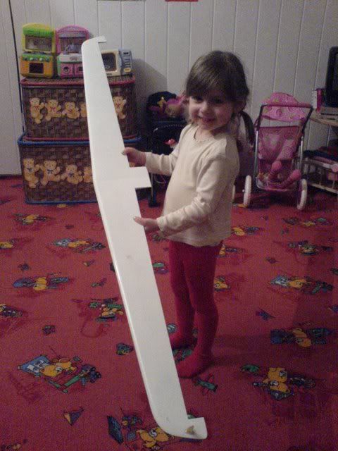

motyl Opublikowano 6 Marca 2007 Autor Opublikowano 6 Marca 2007 Tak się prezentuje wstępnie skrzydełko Waga bez szabelki i kołka czołowego 178g także mniej nisz myślałem przez to ze dorwałem się do skrzydełka dzic a lakeir jesze był miękki narobiłem odcisków więc jeszcze raz malowanie na biało

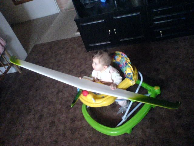

motyl Opublikowano 10 Marca 2007 Autor Opublikowano 10 Marca 2007 Malowanie wyszło troszkę porażką, bo na płacie się lakier zważy :/ ale już prawie jest OK, z 1m ni ewidac niedociągnięć Zastanawia mnie tylko jakś śrube dac na mocowanie płata M3 czy M5 ??

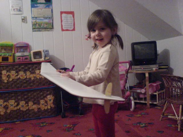

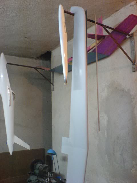

motyl Opublikowano 10 Marca 2007 Autor Opublikowano 10 Marca 2007 No to modelik prezentuje sie tak ten zważony lakier trzyma mnie przy życiu ale niech tak zostanie, z daleka nie widać

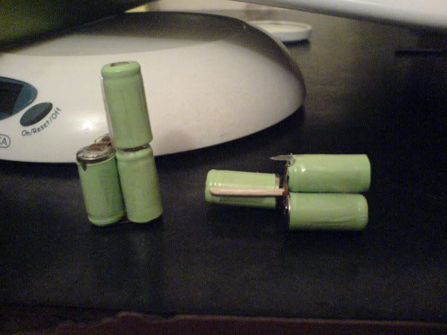

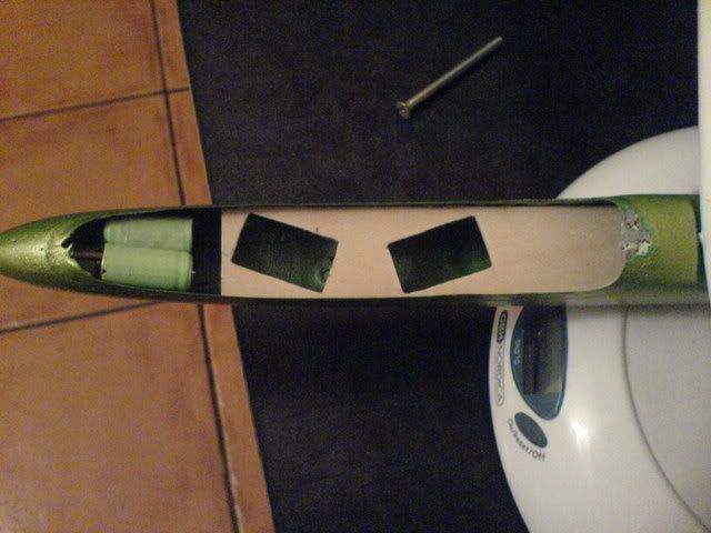

motyl Opublikowano 12 Marca 2007 Autor Opublikowano 12 Marca 2007 Troszki podłubałem jak zwykle No i wszystko wsadziłęm na wage !! PORAŻKA !! Sam płat z lotkami waży 239g :evil: :evil: No niestety teraz wiem czemu tak dużo lata "stolarzy" Ale "stolarze" dlatego mają lekkie modele bo są "stolarzami" :devil: Moje liczne niepowodzenie przy malowaniu płata odbiły sie na wadze :/ Przy każdej próbie tryśnięcia tych zielonych pasków ważył się biały lakier :/ Wtgląd z daleka OK, z bliska porażka. Zrobiłem mocowanie płata, z przodu pręt stalowy 2mm, z tyłu śruba poliamidowa M4. Przygotowałem 3 pakiety zasilające Ni-Mh 300mAh 4,8V 1/2AAA, Pakiet waży 22g każdy, narazie nie ma przewodów zasilających. No i tu widok wewnątrz kadłuba, z przodu pakiecik, z tyłu za nim 2 serwa w półce ze sklejni1,8mm. Sklejeczke musze jeszce wyażurować i przemyśleć miejsce na odbiornik Całość w takim stanie z pakeitem waży 289g DO tego dojdą 2 serwa HS-81 (35g) 2 serwa Conrada (18g) Odbiornik REX5 10g czyli około 352g, do tego nalezy doliczyć stateczniki i talibooma
malinn Opublikowano 13 Marca 2007 Opublikowano 13 Marca 2007 No to do lotu wyjdzie koło 400g Trzeba było nie malować i latać lekkim tartakiem. Na zboczu przynajmniej powymiata chociaż. Nie ma tego złego co by na dobre niewyszło.
