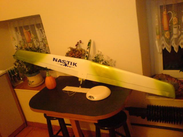

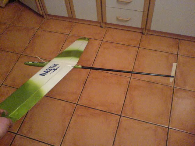

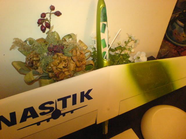

motyl Opublikowano 13 Marca 2007 Autor Opublikowano 13 Marca 2007 Dziś wyażurowałem i przedłużyłem sklejke-półke pod serwa wkleiłem bowdeny i w końcówce kadłuba , która wchodzi w talibooma wystrugałem i wcisnołem kołek balsoby jako wzmocnienie. Może to zbędny element, alle jakoś wydawało mi się to liche zakończenie. Płat "skończony" nie zamiaruje nic więcej z nim robic bo już i tak jest jedna wielka porażką Waga tego co na foto, 273g Małe pytanki druty jakiej średnicy wcisnąć ?? 1mm 0,8mm czy moze 0,6?? Jedynk achodiz ciężkawo przez garb przy wyjściu bowdena z kadłuba. 0,8 jest OK. 0,6mm nie mam i nie sprawdzałem ale jeśli gra warta świeczki moge zamówić takowe
ertman_176 Opublikowano 14 Marca 2007 Opublikowano 14 Marca 2007 Bedzie z 350 g do lotu Dla tych paru gramów niewarto - wolałbym 1mm - spytaj Jarka dlaczemu ...
malinn Opublikowano 14 Marca 2007 Opublikowano 14 Marca 2007 Jak wyjdzie koło 350g to całkiem nieźle nawet wyjdzie. Moj ma 330g i 1,2m i śmiga nieźle (z aku 4xaaa 850mah) - jednak do rasowego dlg mu brakuje. Za to cieszy bardzo na zboczu taki modelik Co do drutów to mam 0,8mm i są ok ale o,6 to raczej za cieńkie będą. Spokojnie można zapakować 0,8 czy 1mm i bedzie ok napewno. Fajna ta nakleja z nstika :wink: też bym taką chciał 8)

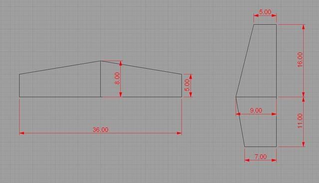

motyl Opublikowano 14 Marca 2007 Autor Opublikowano 14 Marca 2007 Decyzja podjęta druciki 0,8mm na ogon. Dziś dotarła wreszcie paczka z taliboomem, tzn tali-wędką, no z belką ogonową Beleczka ładnie wklejona żywica schnie, a ja mam kolejny problem Jeden z kolegów policzył mi proporcje stateczników, przedstawiają sie one jak na rysunku. Mam tylko problem jak dużo odciąć powierzchnie sterowe, i jak połączyć połówki steru wysokości ??
ertman_176 Opublikowano 15 Marca 2007 Opublikowano 15 Marca 2007 Ja bym nie robił SK wystającego od dołu bo lubi sie obłamać... Obetnij 1.5-2cm na stery Łaczenie chyba zawiaski z flopa a ogółem to aby nie dzielić SW to stosuje sie klocek balsy długości SW bez lotki, który robi odrazu za podkładke do ustalania kątu zaklinowania http://www.charlesriverrc.org/articles/kahudlg/tailgroup_assembled.jpg
Rafal B. Opublikowano 15 Marca 2007 Opublikowano 15 Marca 2007 Ja bym nie robił SK wystającego od dołu bo lubi sie obłamać... Obetnij 1.5-2cm na stery Łaczenie chyba zawiaski z flopa a ogółem to aby nie dzielić SW to stosuje sie klocek balsy długości SW bez lotki, który robi odrazu za podkładke do ustalania kątu zaklinowania http://www.charlesriverrc.org/articles/kahudlg/tailgroup_assembled.jpg jakby nie było to założeniem tego modelu są starty dlg więc statecznik kierunku od dołu powinien się tam znaleźć. Steru proponowałbym nawet ciut większe do 3cm. Usterzenie możesz zrobić tak jak w super gee tzn statecznik poziomy przed pionowym. Motyl a z jakiego materiału planujesz wykonać stateczniki?
malinn Opublikowano 15 Marca 2007 Opublikowano 15 Marca 2007 Sam ster też bym dał więszy - 2,5 -3 cm. Proponuje podpatrzeć stery Hybrida 1,5m z Arthobby (to model stworzony do dlg i tak też obliczany). Stateczniki osobiście robie z balsy 2mm ,2,5mm czy nawet 3mm. W swoim mam 2,5mm na pionowy i jest on zalaminowany w całości 2x25g/m2 i cholernie mocny Pozioma mam laminowanego tylko na natarciu i jest ok. Najczęsciej trzaska pionowy bo wystaje od dołu i przy lądowaniu cyrklem też trzaska szybko. Pękające ogony to bolączka dlg i jak zrobisz to słabo sam się o tym przekonasz , dlatego zobiłem swoje na fest. Niestety nie są one mistrzowsko lekkie. Może dobrym rozwiązaniem jest laminowanie styroduru? Stery zawieszam podobnie jak lotki na dyskietke - 4 małe zawiasy o długości 1cm. Sprawdza się to naprawdę dobrze.
Rafal B. Opublikowano 15 Marca 2007 Opublikowano 15 Marca 2007 Ja osobiście bym proponował styrodur plus szkło 25g/m2 jedna warstwa na poziomy plus druga w częsci środkowej a na pionowy jedna warstwa na całość plus druga mniej więcej na 2/3 powierzchni licząc od dołu bo wystarczy wzmocnić dolną część. Zawias zrobić poprzez nacięcie z jednej strony tkaniny tak jak to jest zrobione w modelach dreli.
motyl Opublikowano 15 Marca 2007 Autor Opublikowano 15 Marca 2007 Stateczniki z balsy 3mm. Pionowy zalaminowany będzie tkanina 50g. tak około 2-3cm powyżej rurki. Statecznik poziomy wyażurowany zostanie i oklejony folią. dziś podłubałem mało, bo zmęczony po pracy wróciłem i dopiero teraz mi chęci przyszły. Zamontowałem serwa w płacie, teraz tylk ozrobić dźwignie i popychacze i płat gotowy. Na dzien dzisiejszy płat waży 274g
malinn Opublikowano 16 Marca 2007 Opublikowano 16 Marca 2007 Nie wiem czy to dobry pomysł robić go z balsy 3mm i laminować 50g/m2. To będzie pionowy który będzie najdalej od s.c. Jeśli go tak wykonasz mogę dać głowę że nie wyważysz go tym aku. co masz tylko zapakujesz z 20g ołowiu czy 4xaaa Sam mam musiałem zapakować 4xaaa, a mój model ma piona mniejszego niż twój i cały jest długi na 82cm. twój podejrzewam ma koło 1m długości a pon większy skoro to 1,5m. Przemyśl to dobrze, myślę że warto posłuchać kolegi z B.białej i laminować styrodur co by ołowiu nie pchać. Możesz zrobić stateczniki jak proponujesz przykleić je na taśmę -prowizorycznie i zobaczyć ile trza dziub doważyć przed przyklejeniem ogona na fest.
