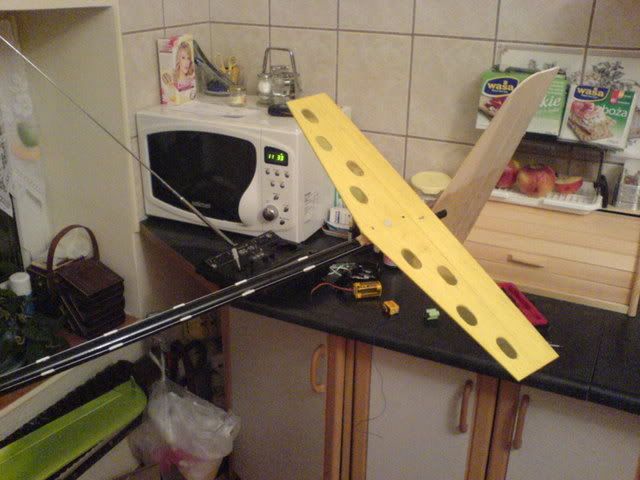

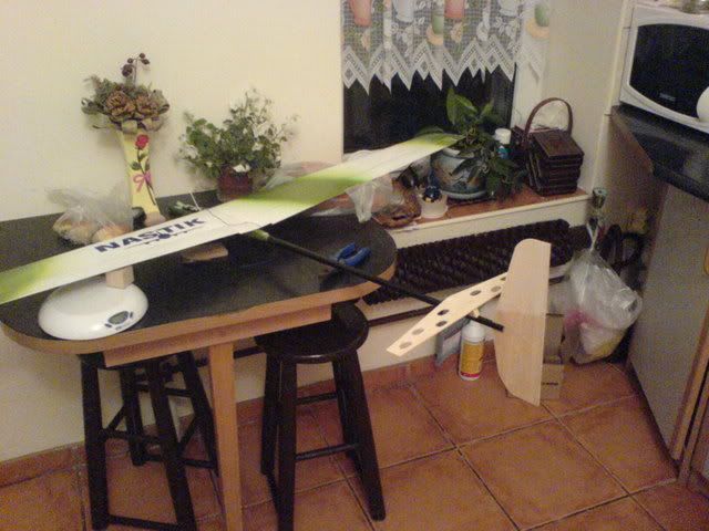

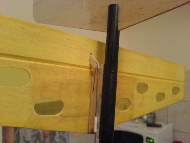

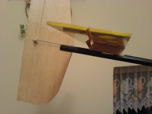

motyl Opublikowano 19 Marca 2007 Autor Opublikowano 19 Marca 2007 Więc szybowczyk dostał wstępnie stateczniki, Wykonane z twardej balsy 2mm. Pionowy zalaminowany kawałek powyżej talibooma. Poziomy przykręcany śrubą M4 lekko wyażurowany, Będzie oklejony folią. Model wsadzony na wagę i szok !! 387g, A gdzie jeszcze osłonki serwa w płacie, gdzi edruty od bowdena :/ Trudna wziołem się za wyważenie i jeszce większy SZOK !! 70g ołowiu w dziobie. W sumie waga pokazała 457g Obciążenie płata wyszło 25,85g/dm?
krzysiek w Opublikowano 19 Marca 2007 Opublikowano 19 Marca 2007 pion z balsy 2mm przy takiej masie moze sie polamac.Lepiej zrobic z marmurkowej balsy 3mm,
AndyW Opublikowano 19 Marca 2007 Opublikowano 19 Marca 2007 Jak to Motyl nie wiesz :shock: .Dwie deseczki balsy a w środku marmur. P.S. Sory, tak mi się wyrwało
rapier Opublikowano 19 Marca 2007 Opublikowano 19 Marca 2007 Marmurkowa balsa to najrzadszy typ balsy ( chodzi o specyficzne ciecie deseczek wzgledem slojow ) Takie deseczki z tym ukladem slojow sa bardzo twarde. MAja charakterystyczny wzor lusek na sobie
Rafal B. Opublikowano 19 Marca 2007 Opublikowano 19 Marca 2007 No no żeś Motyl zaszalał z wagą A tak na serio modelki fajny ale raczej na zbocze Ale rzucać też nim się będzie dało ale ile to już zależy jak mocne masz palce, rękę i kołek :wink: Ps: I taka mała rada zrób małą rozgrzewkę przed rzutem bo rzut dlg wbrew pozorom może się źle skończyć dla ciała :?
malinn Opublikowano 19 Marca 2007 Opublikowano 19 Marca 2007 Trzeba było laminować styrodur Nie powinien się jednak taki pion upirniczyć. Mam z balsy 2,5mm zalaminowany 2x25g/dm2 na 3/4 powierzchni w szybowcu 600g. Przezył już niejeden cyrkiel i twarde lądowanie gdzie pekła śluba polamidowa m5 ale nie ogon :wink: Edit: przyjrzałem się bliżej i Tobie się jednak upirniczy bo przymocowany do rurki na długości koło 1,5cm. Mój pion się trzyma na rurce na 4cm. Napewno jak pęknie to w miejscu gdzie przymocowany do rurki.
krzysiek w Opublikowano 19 Marca 2007 Opublikowano 19 Marca 2007 krzysiek w napisał/a: marmurkowej balsy 3 a jaka to ??
motyl Opublikowano 19 Marca 2007 Autor Opublikowano 19 Marca 2007 No no żeś Motyl zaszalał z wagą Jak się bawić to się bawić I taka mała rada zrób małą rozgrzewkę przed rzutem bo rzut dlg wbrew pozorom może się źle skończyć dla ciała :? Ja te rzuty traktuje jako rozgrzewke do zadbania o kondycje ,bo ostatnio jakoś mało ruchy mam i coraz bardziej to odczuwam na samopoczuciu A tu mały UPDATE dzisiejszych prac Statecznik pionowy w rurke wchodzi 2,5cm Co do wagi może uda mi się go odchudzić o 20g ale to dopiero po oblocie. Programem wyliczyłem SC w zakresie 77-88mm, ja ustawiałem tak w okolice 35% na 70mm
malinn Opublikowano 20 Marca 2007 Opublikowano 20 Marca 2007 Mam nadzieje że to 2,5cm wystarczy :wink: Mam pytanko - dlaczego krawędź natarcia statecznika poziomego nie jest zaokrąglona tylko ścięta? Czy to może to zmiejsza opory ? Pierwszy raz coś takiego widzę i stąd moje pytanie i ciekawość. Wydaje mi się że jest to bardziej podatne na uszkodzenia i wgniecenia podczas lądowań w trawie i po paru lotach krawedź natarcia poziomego bedzie wyglądać jak tępy brzeszczot.
motyl Opublikowano 20 Marca 2007 Autor Opublikowano 20 Marca 2007 Mam pytanko - dlaczego krawędź natarcia statecznika poziomego nie jest zaokrąglona tylko ścięta? Tak jakos wyszło poziomy będe chyba zmienial na balse 3mm ale to się okaże jak bardzo mi sie spodoba DLG.
krzysiek w Opublikowano 20 Marca 2007 Opublikowano 20 Marca 2007 a zalaminowaes polaczenie rurka-pion???? bo na zdjeciach tego nie widac..... Ps lepiej zrob nowy poziom tym razem oszlifowany
motyl Opublikowano 20 Marca 2007 Autor Opublikowano 20 Marca 2007 Jeszcze nie widac bo nie zalaminowany W przeciwieństwi do co poniektórych pracuje i czasu nie ma

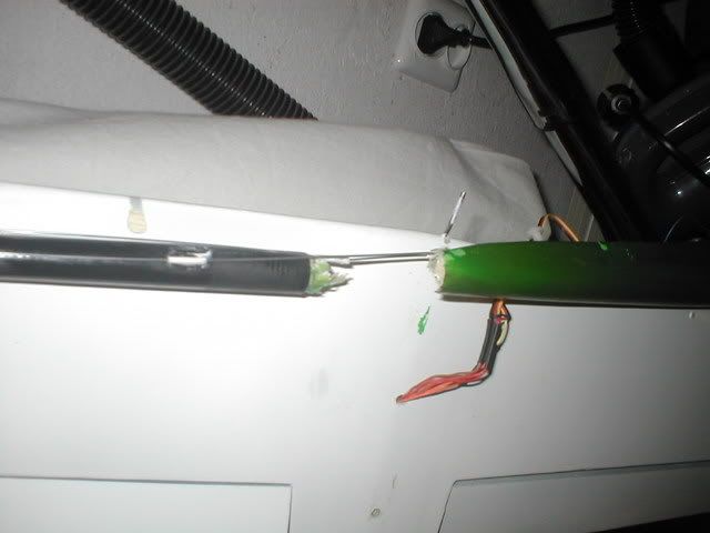

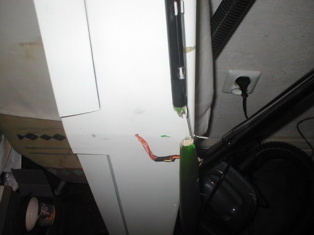

motyl Opublikowano 25 Marca 2007 Autor Opublikowano 25 Marca 2007 No panowie obale dziś wasze tezy Statecznik pionowy wklejony tylko na 3 krople gęstego CA zdaje egzamin. Przy lądowaniu działa jako bezpiecznik Dziś odbył się oblot. Jesli chodzi czy udany czy nie to trudno powiedziec NIby latał ale jednak coś mu był nie tak :/ Ale o tym później Model strasznie ciągnoł dziobem w dół, prawie wogóle nie reagował na SW. Odjołem z dzioby jakeiś 25g ołowiu i podniosłem spływ statecznika poziomego, troszke się poprawiło ale niezbyt wiele. Zgłupiałem czy w dobrą strone ide z poprawkami. Aż wreszcie przyszedł moment że przy rzucie chrupło i po zabiegu Ewidentna wina konstrukcyjna, końcówkę kadłuba wypełniłem balsą, ale niestety na niewiele się zdało. Musze odkuć nowy kadłub i pomyśleć nad wzmocnieniem końcówki. Chyba że ma ktoś foremka na inny kadłubek.
