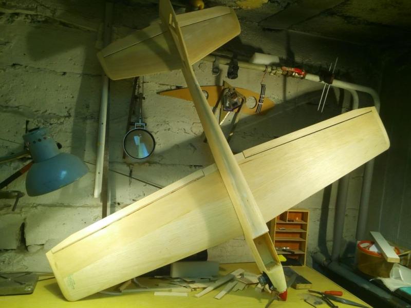

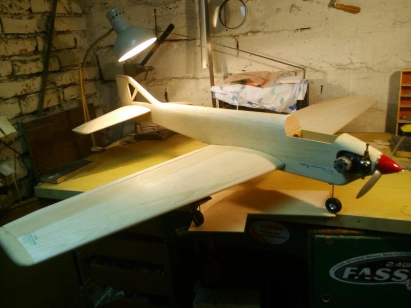

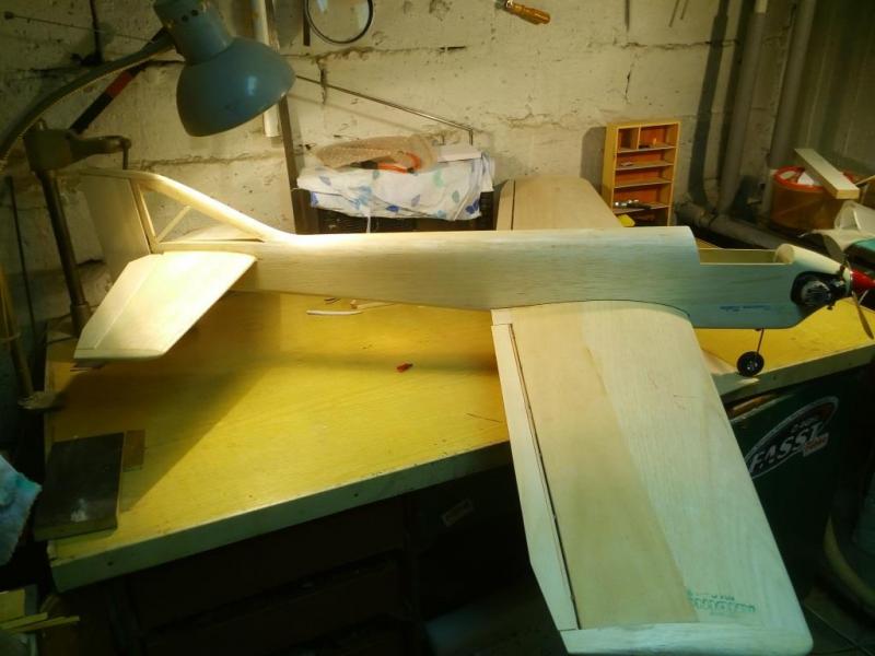

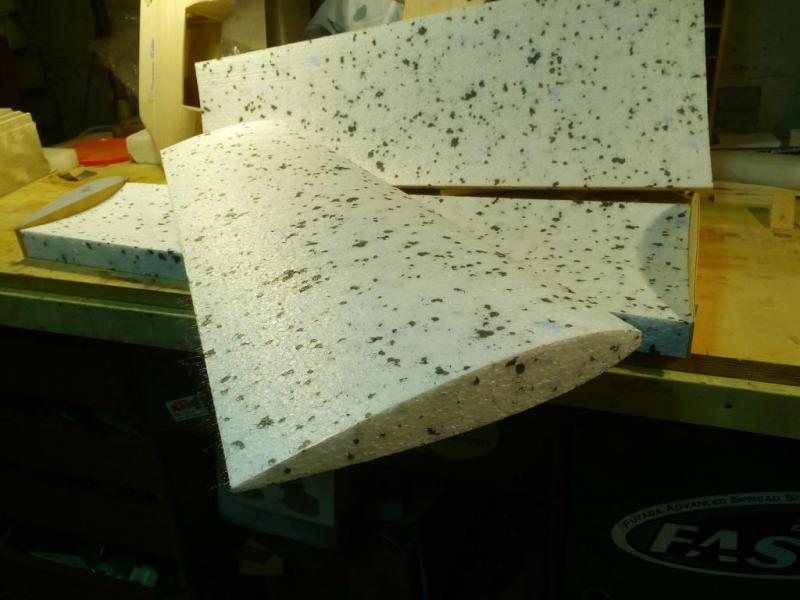

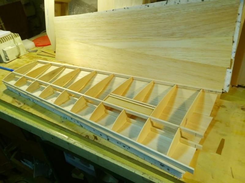

.bercik. Opublikowano 16 Marca 2017 Opublikowano 16 Marca 2017 Sprowokowany przez Piotra postanowiłem zaprezentować swoją mini CURARĘ . Takim modelem zaczynałem starty w klasie F3A Club w latach 90tych i po rozpoczęciu tematu przez Lucjana postanowiłem sobie zrobić jeszcze raz ten wspaniały model . Konstrukcja całkowicie klasyczna co widać na zdjęciach . Dużo strugania ,szlifowania i heblowania , w czasie budowy wywalałem całe wiaderka wiórów . Podczas oklejania skrzydła balsą posłużyłem się negatywami ze styropianu ażeby zachować geometrię płata . Na razie jestem na etapie oklejania folią, jeśli będą jakieś postępy to wkleję fotografie . Pozdrawiam roman 3

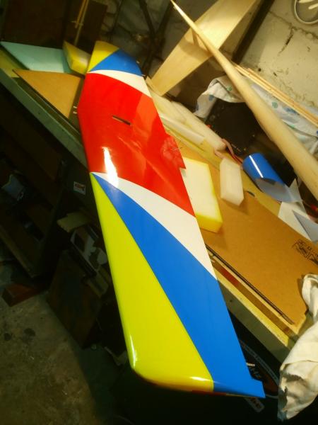

.bercik. Opublikowano 18 Marca 2017 Opublikowano 18 Marca 2017 Dzisiaj oklejałem , dwie godziny zajęło mi oklejenie statecznika poziomego (bez steru wysokości !) . Okropnie nudne zajęcie .

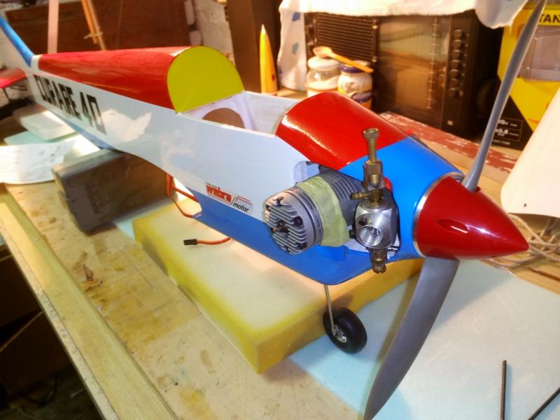

herkristo Opublikowano 18 Marca 2017 Opublikowano 18 Marca 2017 To prawda,że równiez zbudowałem Currarę ,a właściwie Minare, bo również w rozmiarze 40 ale, z silnikiem mvvs 8 cm3 . To wszystko przez Lucjana, który przypomniał mi stare czasy. Wtedy , Currara była dla wszystkich nieosiągalnym obiektem marzeń. Miło wspominać tamte lata, i z sentymentu postanowiłem również zbudować ten model. W tamtych odleglych czasach latalem ,,kwikiem '' Kwik fly mk 3 , a Currarami latala kadra Zdjęcia z budowy swojego modelu obiecuję zamieścić niebawem.. Bardzo się cieszę ,że ziarno zasiane przez Lucjana zdrowo zakiełkowało i Currarę zaczyna budować coraz więcej modelarzy:)

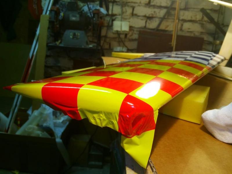

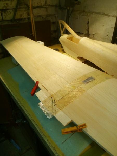

.bercik. Opublikowano 27 Marca 2017 Opublikowano 27 Marca 2017 Nie lubię oklejać końcówek skrzydła :-( 3
piotrekrc Opublikowano 27 Marca 2017 Opublikowano 27 Marca 2017 Roman gdzie kupiłeś te skrzydła? mucha nie siada,bakterie wpadają w poślizg,super to okleiłeś.weż to skrzydełko w niedziele na modelarnie .aż sie boje zacząć oklejać Astera

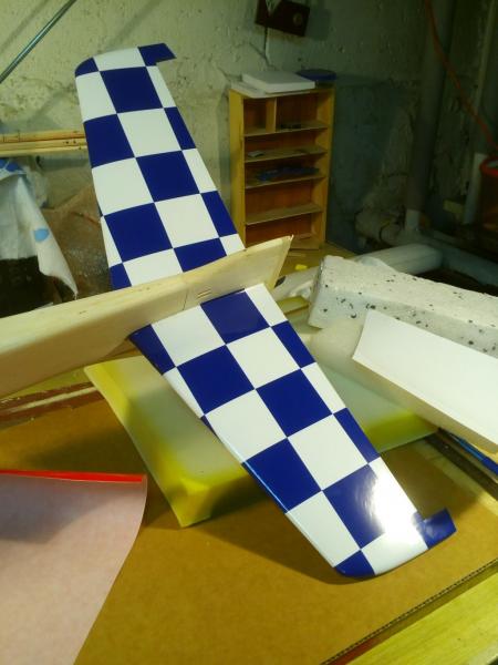

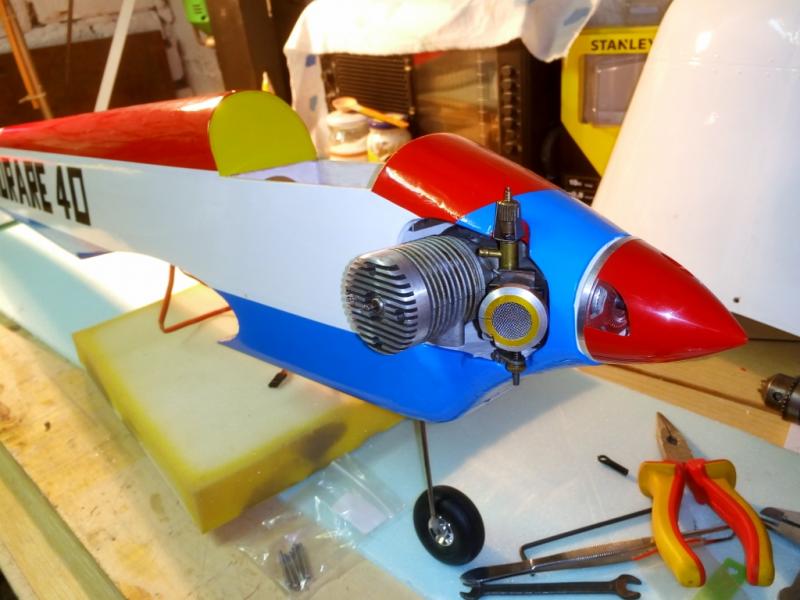

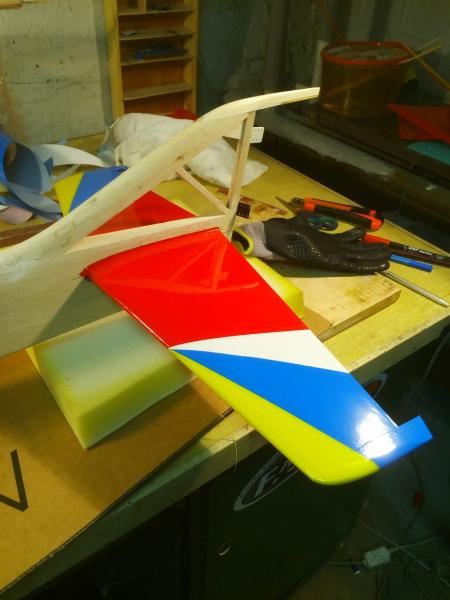

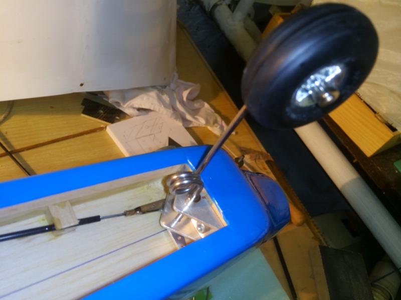

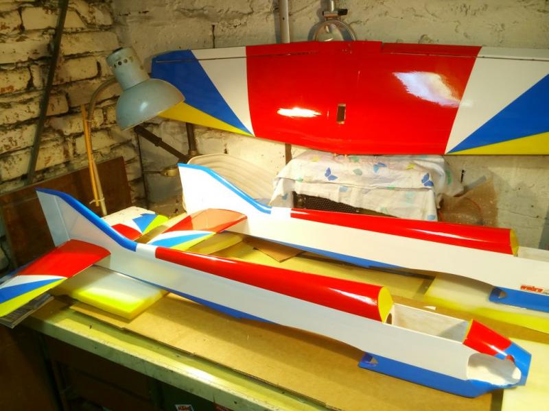

.bercik. Opublikowano 15 Kwietnia 2017 Opublikowano 15 Kwietnia 2017 Nareszcie koniec "tapetowania" , troszkę odbiegłem od stylistyki Hanno ale dla mnie to i tak ogromne wyzwanie . Poniżej fotka przedniego podwozia . 1
piotrekrc Opublikowano 16 Kwietnia 2017 Opublikowano 16 Kwietnia 2017 ślicznie Ci to wyszło,zwłaszcza że sklejasz die Currary,przednia robota

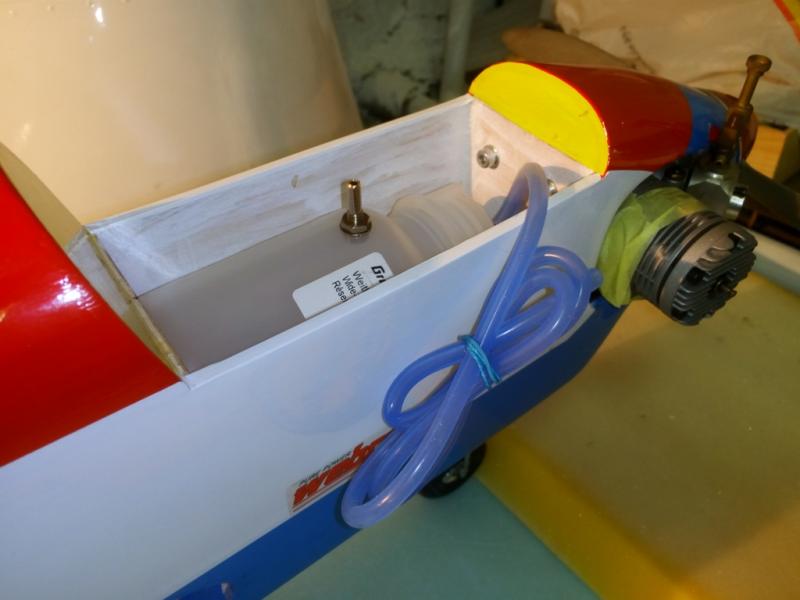

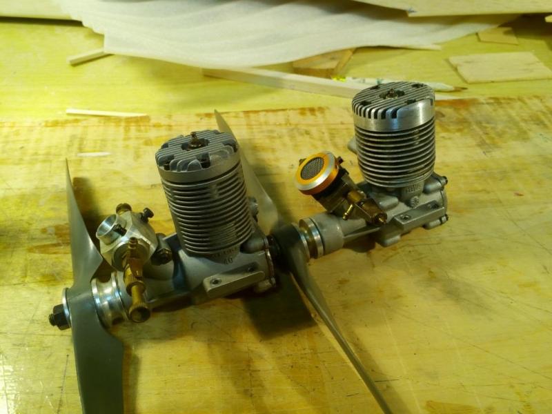

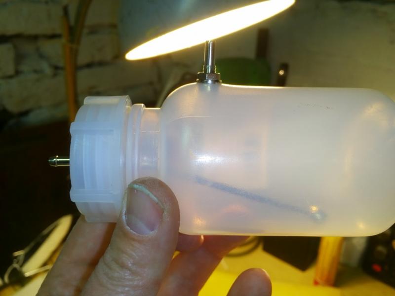

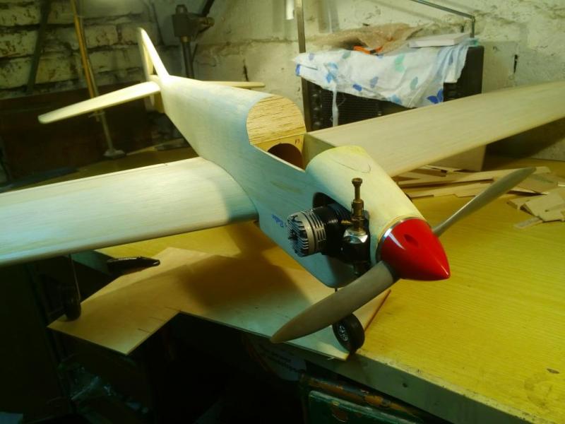

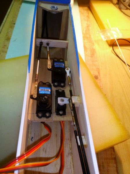

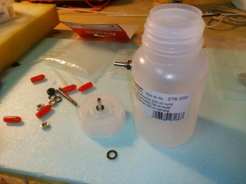

.bercik. Opublikowano 5 Lutego 2018 Opublikowano 5 Lutego 2018 Ostatnio dostałem trochę chęci do roboty i zamontowałem silniki , serwa oraz przygotowałem zbiorniki paliwa . 2
