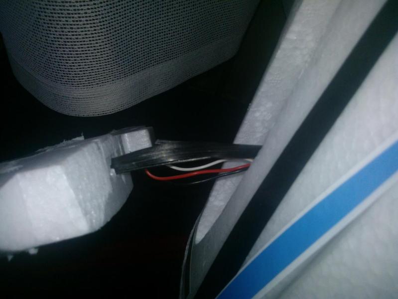

nisza Opublikowano 1 Sierpnia 2013 Autor Opublikowano 1 Sierpnia 2013 Udało się model teraz lata jak na pioniera przystało tylko po dzisiejszych lotach pękła ta rurka w skrzydłach i tu moje pytanko na co wymienić aby tak nie pękała tak szybko
Francka Opublikowano 1 Sierpnia 2013 Opublikowano 1 Sierpnia 2013 Pręt szklany lub rurka węglowa o średnicy 6/4 ., standartowa jest 6/5 najlepiej do środka wkleić kołek bukowy 4 mm i będzie spokój Każdy model "Pioniera" ma ten samą wadę i rurka pęka mi 3 locie
nisza Opublikowano 1 Sierpnia 2013 Autor Opublikowano 1 Sierpnia 2013 Pręt szklany lub rurka węglowa o średnicy 6/4 ., standartowa jest 6/5 najlepiej do środka wkleić kołek bukowy 4 mm i będzie spokój Każdy model "Pioniera" ma ten samą wadę i rurka pęka mi 3 locie A rozumiem postaram się wkleić w środek kołek a mam jeszcze 1 pytanko czy skrzydła wklejać na stałe ? cz nie ma obawy ze się wysuną
bart07 Opublikowano 1 Sierpnia 2013 Opublikowano 1 Sierpnia 2013 pręt węglowy fi-6 google "bixler mods"

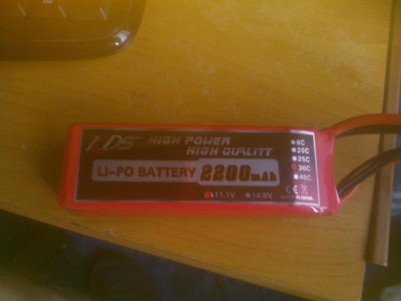

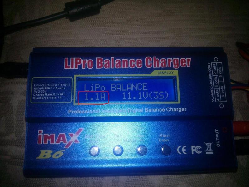

nisza Opublikowano 7 Sierpnia 2013 Autor Opublikowano 7 Sierpnia 2013 Dziękuję wszystkim za rady dzięki wam potrafię wylatać cały pakiecik i wylądować Ale mam jeszcze pytania: 1) pakiet o pojemności 2200 mAh ile czasu powinienem na nim latać zanim będzie " wyraźny spadek mocy " 2) jaka wartość powinienem ustawić dla tej baterii na ładowarce (zaznaczone na czerwono)
Francka Opublikowano 7 Sierpnia 2013 Opublikowano 7 Sierpnia 2013 Prąd ładowania ustaw na 2,2 czyli 1c pojemności aku . Jeżeli chodzi o czas pracy i rozładowanie akumulatora to kup sobie miernik z alarmem http://abcrc.pl/buzzer-miernik-tester-1-8S-lipol lub poszukaj takiego na allegro ustawiasz sobie alarmowanie na poziomie 3,8V i wiesz kiedy trzeba lądować. Polecam
nisza Opublikowano 7 Sierpnia 2013 Autor Opublikowano 7 Sierpnia 2013 Czyli to co zaznaczyłem na czerwono mam ustawić wartość 2.2 A ?
komar1967 Opublikowano 7 Sierpnia 2013 Opublikowano 7 Sierpnia 2013 Czyli to co zaznaczyłem na czerwono mam ustawić wartość 2.2 A ? TAK
