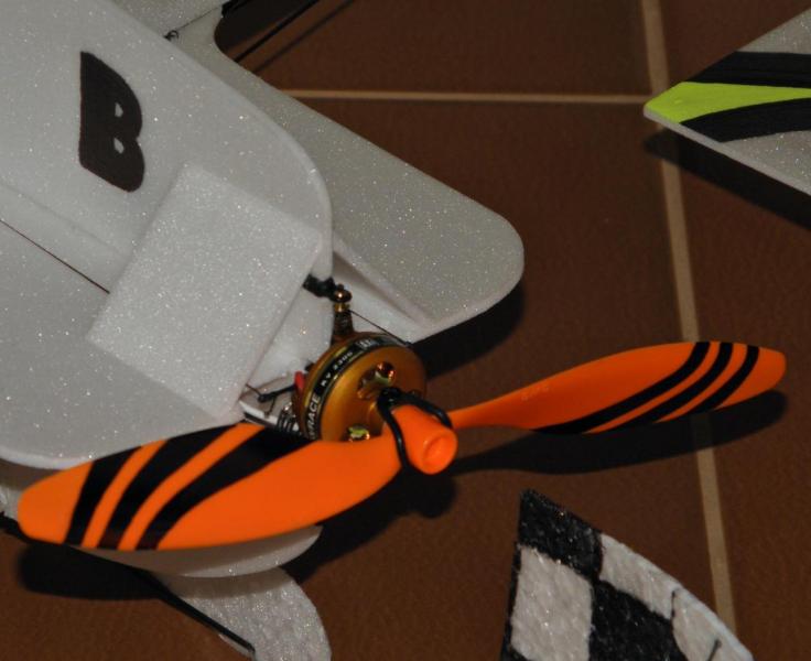

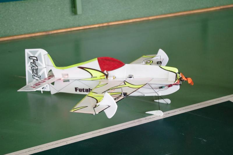

Dodaję foty:

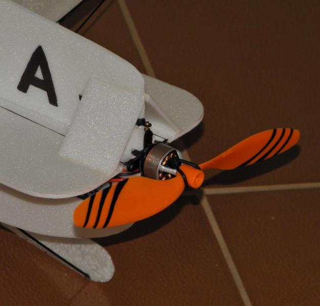

Jak widać na zdjęciach owiewki są wykonane z EPP i to wg mnie jest najlepsze rozwiązanie (oczywiście nie 3mm). Zamiast wcześniejszego sposobu wklejania prętów na zasadzie przyklejania małego "płaskownika" węglowego na UHU POR do depronu i do niego prętów na CA, polecam wyciąć kawałek depronu, wkleić tam na wcisk nieco większy element z EPP (za pomocą UHU POR) i przykleić pręty na CA. Jest to znacznie lepszy sposób, który zresztą stosowałem w poprzednim modelu F6B. Zrezygnowałem z generatorów na krawędziach skrzydeł i SW, ale dołożyłem, kawałki depronu pomiędzy skrzydłami a zastrzałami (jeszcze nie sprawdzałem w locie, jak to się spisuje). Zamieniłem też z powrotem większość przewodów na cewkowe, włożyłem nowy odbiornik (ten sam model co poprzednio) i zastosowałem mikro konektory w dużej części własnej roboty. Aktualna waga to ~146g, a zaraz przed zmianami wynosiła ~153g.
PS. Jak zauważyliście, zmieniłem też SK, który został wcześniej połamany przez młodszego brata w wyniku nieszczęśliwego i nieumyślnego zdarzenia.

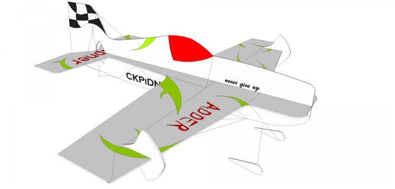

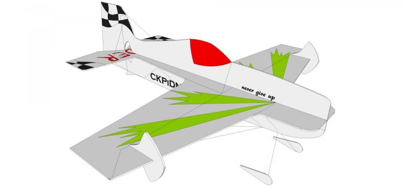

Mam do Was pytanie.
Która wersja malowania bardziej się Wam podoba?
Ta:
czy ta?:

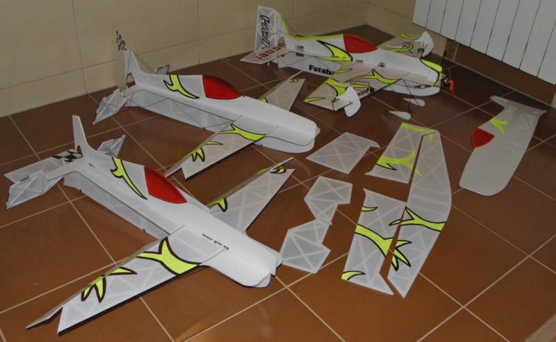

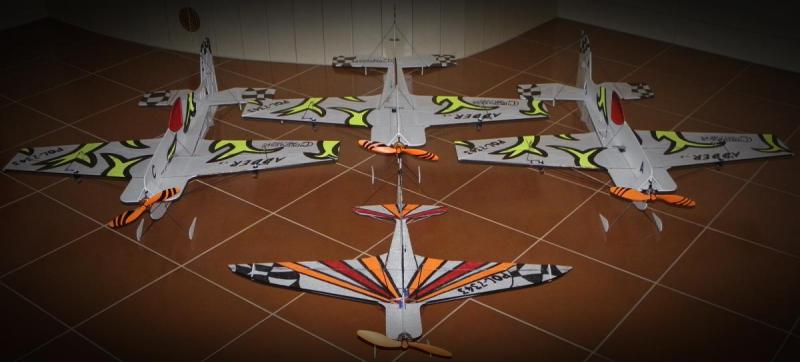

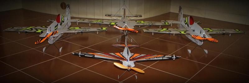

Kolejne trzy sztuki są w budowie:

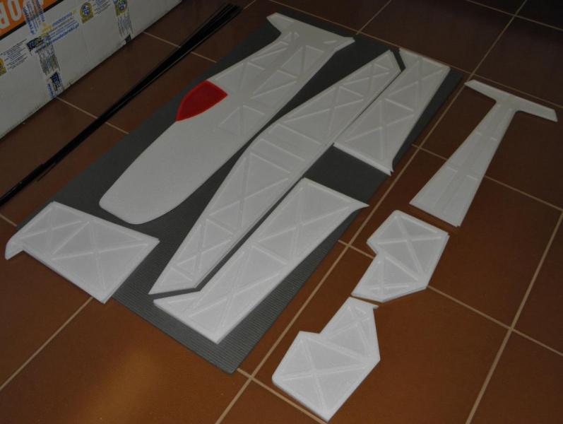

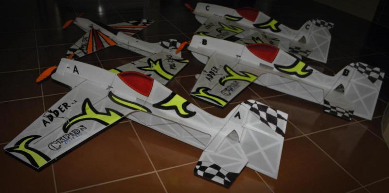

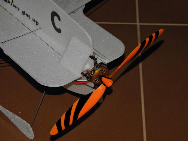

Będą nosić nazwę Adder v.2 lub Adder 2, ponieważ wprowadzone zostały pewne zmiany; wyfrezowany został także kadłub, zmienił się wzór frezowania skrzydeł i lotek. Niestety nowe modele są wykonane ze zwykłego depronu, przez co będą nieco cięższe od starego Adder'a (~5g). Zostały wyfrezowane w znacznie bardziej profesjonalny sposób. W przyszłym tygodniu powinna przyjść elektronika do dwóch modeli:
-silniki: AXI 2203/ race,
-regulatory: Castle Phoenix 10,
-serwa: 4x (8x) Futaba S3114,
-pakiety: Dualsky 2S 300mAh 45C,
-dodatkowe regulatory zasilania: UBEC 3A 5,25V,
-odbiorniki: Graupner GR-12SH+.
Szacowana waga modelu gotowego do lotu to ~145g. Nowy model będzie sztywniejszy (większa gęstość depronu, mniejsze powierzchnie poszczególnych frezowanych figur, być może odrobinę grubsza warstwa pozostawionego po frezowaniu deponu oraz użycie dwóch prętów 1,2mm i dwóch 1mm na zastrzały, zamiast czterech 1mm). Silniki AXI powinny też zapewnić trochę większy ciąg niż Haker.

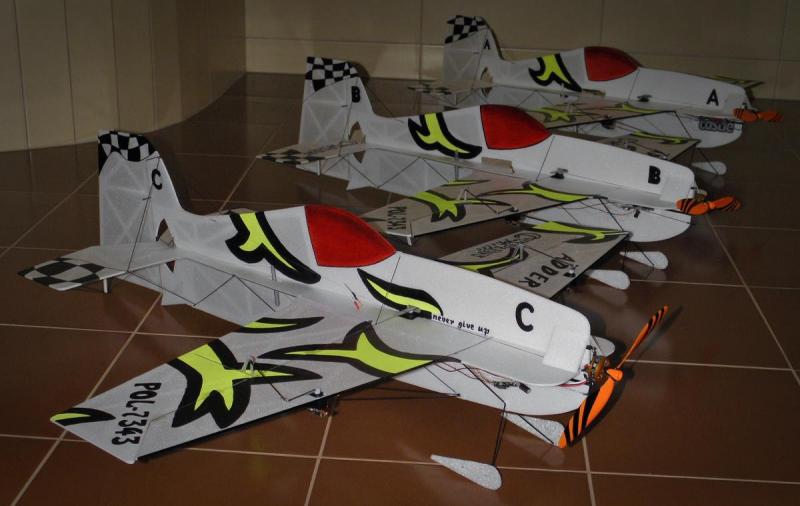

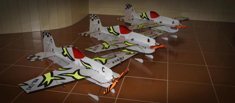

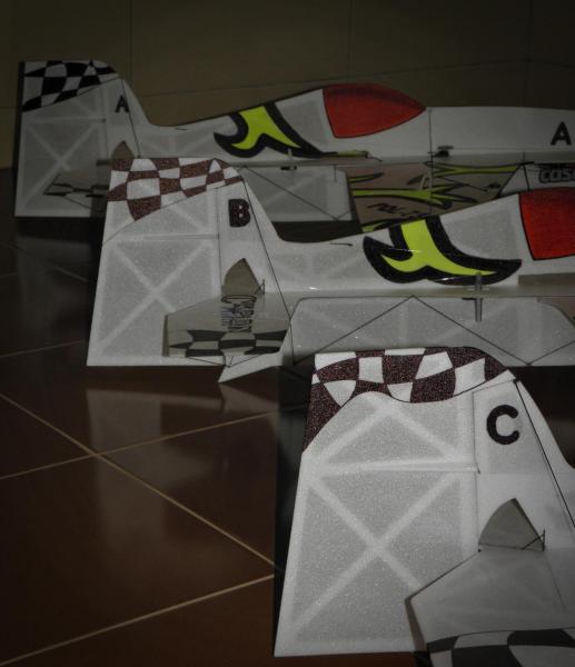

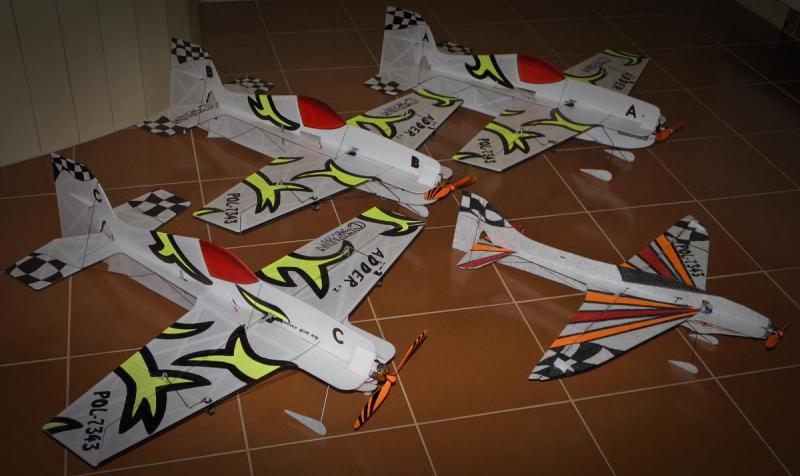

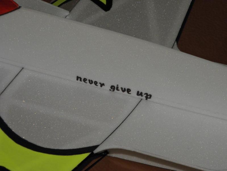

Dwa już latają, trzeci będzie oblatany w poniedziałek. W porównaniu do prototypu myślę, że można powiedzieć, że są lepsze, właściwie pod każdym względem. Adder'y v.2 nr B i C są lżejsze od starego o ok. 2g, a nr A waży mniej więcej tyle samo. Wychylenia lotek są większe, pow. lotek też odrobinę większa (ale ta różnica jest bardzo mała). Pozbyłem się generatorów bocznej siły nośnej, dzięki czemu modele wymagają nieco większego podpierania kierunkiem w żylecie, ale mi to bardziej odpowiada. Od spodu są białe, a dzięki temu, że został zastosowany zwykły depron (120g/m^2), a grubość pozostawionego w trakcie frezowania depronu jest być może odrobinkę większa, malowanie nie prześwituje tak bardzo na drugą stronę, a w raz z nowym układem frezowania i zastąpieniem dwóch (z czterech) zastrzałów prętami 1,2mm zamiast 1mm, są sztywniejsze. Jedyny wyjątek stanowi sztywność kadłubów. Nie uległa ona zwiększeniu, bo użyte pręty mają taką samą średnicę, ich układ jest bardzo podobny, a same kadłuby są frezowany. Nie wiem do końca, czy są odrobinę słabsze, ale nawet jeśli, to na pewno modele te nie latają gorzej od starego.
Wyposażenie modelu B i C jest takie, jak podałem w poprzednim poście, a model A ma silnik Hacker A10-9L (wyposażenie z prototypu, z tym, że aktualnie regiel jest nowy- również EMAX 7A).
Zobaczymy jak się spiszą na zawodach oraz jak ja się spiszę :).
PS. Nie wspomniałem jaka była waga protypu w ostatnim czasie jego służby. Było to ~140-141g.

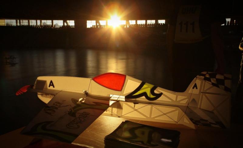

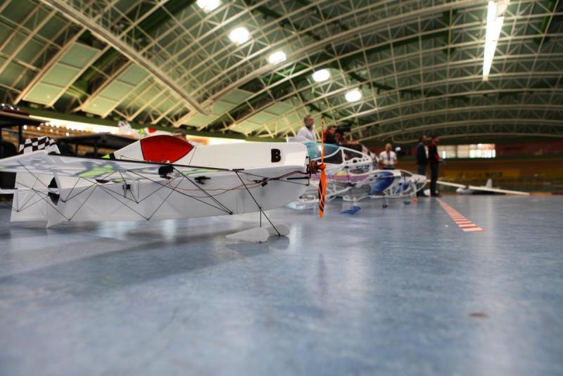

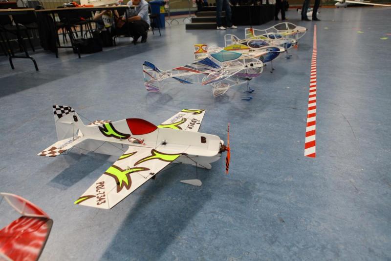

Muszę się pochwalić, że model Adder v.2 umożliwił mi zdobycie tytułu mistrza Polski w klasie F3P-AFM (Aeromusical) podczas Międzynarodowych Mistrzostw Polski 2014 w Pruszkowie. :)
Zdjęcia autorstwa p. Grzegorza Goryczki.
PS. Film z lotu już niebawem. Pozwolę sobie dopisać klasę w temacie, bo model nadaje się do latania zarówno w zawodach modeli klasy F6B, jak i F3P-AFM. ;)
