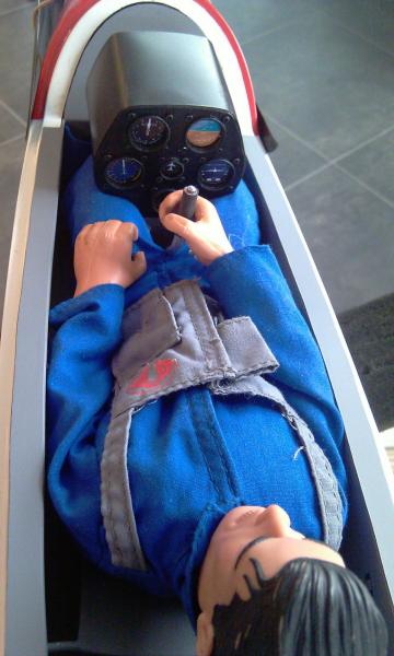

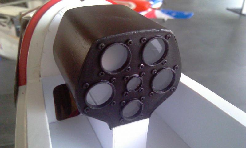

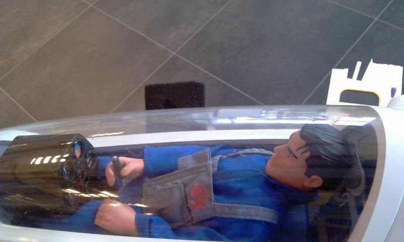

Gość horn3t Opublikowano 28 Sierpnia 2013 Opublikowano 28 Sierpnia 2013 Pustkę mojego kokpitu Cobry w lotach wypełnia obecnie takie coś 1

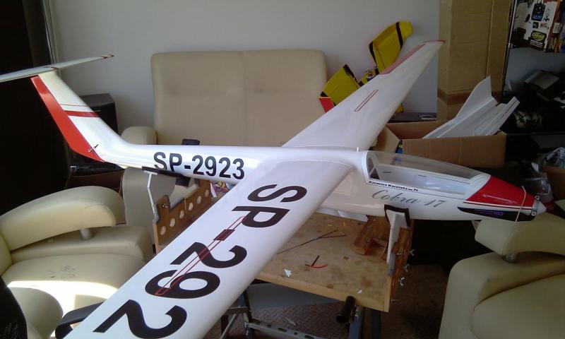

agadoskat Opublikowano 2 Września 2013 Autor Opublikowano 2 Września 2013 Weekend za nami. Prace posuwają się naprzód. Sobota minęła pod kątem stworzenia mocowań na serwa. W skrzydła idą HS-82MG. Przez noc wszystko zostało wklejone w płaty. W niedzielę z drobną pomocą przyjaciela ze zdjęcia przyklejone zostały lotki na specjalną taśmę z Kavana. Kolejny temat to lutowanie serw - w takich modelach nie uznaję przedłużaczy, wtyczek MPX, sprawdzenie poprawności działania z aparaturą. NA wszystko planowałem 3 godziny, zeszło jakieś 7.... czyli standard Teraz pięć dni przerwy i uruchamiam wszystko co się rusza na płatach i zamykam temat skrzydeł.

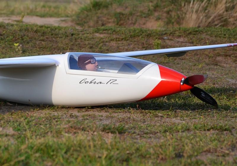

Pioterek Opublikowano 16 Października 2013 Opublikowano 16 Października 2013 A jak wygląda sprawa chłodzenia napędu - to dość spora moc i wydzielane ciepło ?. Pytam bo przymierzam się do podobnego modelu
f-150 Opublikowano 16 Października 2013 Opublikowano 16 Października 2013 Praktycznie nie ma.Zastosowałem kołpak super cool i po kilku lotach został wycięty otwór wylotowy pod spodem kadłuba za skrzydłami.
Gość horn3t Opublikowano 16 Października 2013 Opublikowano 16 Października 2013 Moja Cobra latała z kołpakiem turbo, nie miałem żadnych problemów nadmierną temperaturą, pakiet zasilający był jedynie lekko ciepły,silnika w każdym moim motoszybowcu używam wyłącznie do windowania, czas pracy jest wówczas krótki w granicach 30-40 sek.
