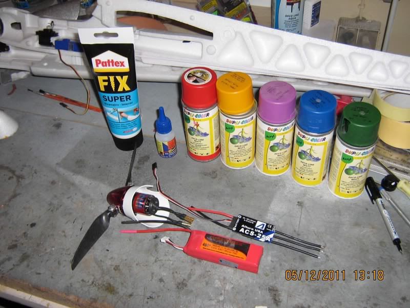

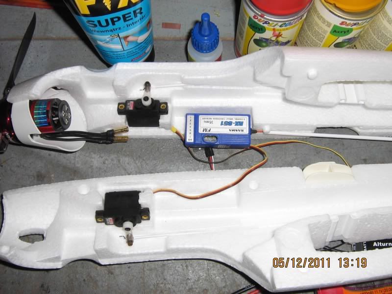

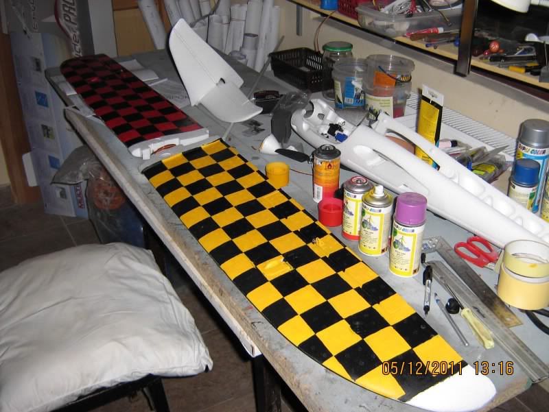

MareX Opublikowano 5 Grudnia 2011 Opublikowano 5 Grudnia 2011 Prawie rok temu dostałem w prezencie piękną paczkę z zawartością opisywanego tutaj już na 66 stronach - EGP. Modelik sobie leżał, a ja dojżewałem do jego poskładania, abym z nadejściem wiosny /a może nawet w trakcie łagodnej zimy/ mógł się wreszcie porządnie nauczyć latać i nie być wyłacznie tym "od roboty i obsługi technicznej". Składanie tego modelu jest wyjątkowo proste i nawet nie muszę specjalnie się wysilać, aby domyślać się co do czego ma pasować i jak to zrobić , aby pasowało. Cały ten temat przeglądnąłem /nie twierdzę , że dokładnie przeczytałem wszystkie wpisy/ i wydaje mi się, że było dosyć mało fotek z fajnymi wzorami malowanie tego modelu. Może ktoś dysponuje jakimiś wzorami malowania wierzchniej powierzchni skrzydeł? Na razie zrobiłem sobie na spodniej powierzchni taką kratowniczkę: , w różnych kolorach, aby lepiej widzieć szybowiec na tle nieba i aby wiedzieć czy lecę poprawnie, czy też nie śmigam "do góry nogami". Malowałem to spreyami specjalnymi do styroduru, w kolorach matowych, które widać na fotce z wyposażeniem, jakie zamierzam wsadzić do kadłuba. Kadłub jest też już przygotowany na sklejenie, ale najpierw muszę polutować te wszystkie druty i złączki, przymierzyć to i sprawdzic , jak działa i czy działa. Tak sobie te połówki kadłuba leżą: Malowałem nawet jakieś próbki upiększenia tej wierzchniej powierzchni przy pomocy woskowych kredek wnusia, ale moje uzdolnienia plastyczno-artystyczne oceniam, jako zdecydowanie niedostateczne. Może góra zostać taka trupio blada, ale może ktoś mi podsunie jakiś pomysł?
janegab Opublikowano 5 Grudnia 2011 Opublikowano 5 Grudnia 2011 Witaj Kolego ! Najbardziej podoba mi się w Twoim "WARSTACIE" na krzesełku poduszeczka pod pupkę...ale nam to przysługuje w tym wieku w "abonamencie"...Moja rada: wzmocnij kadłub wegielkiem-natnij delikutaśnie steropianik oprzyj pręt węglowy o obudowę "plasticzaną - zakończ za ststecznikiem OBUSTRONNIE'-na klej dobry soudol/ chba poprawnie napisałem/ .Proste a wart...Pozdrawiam Janek
