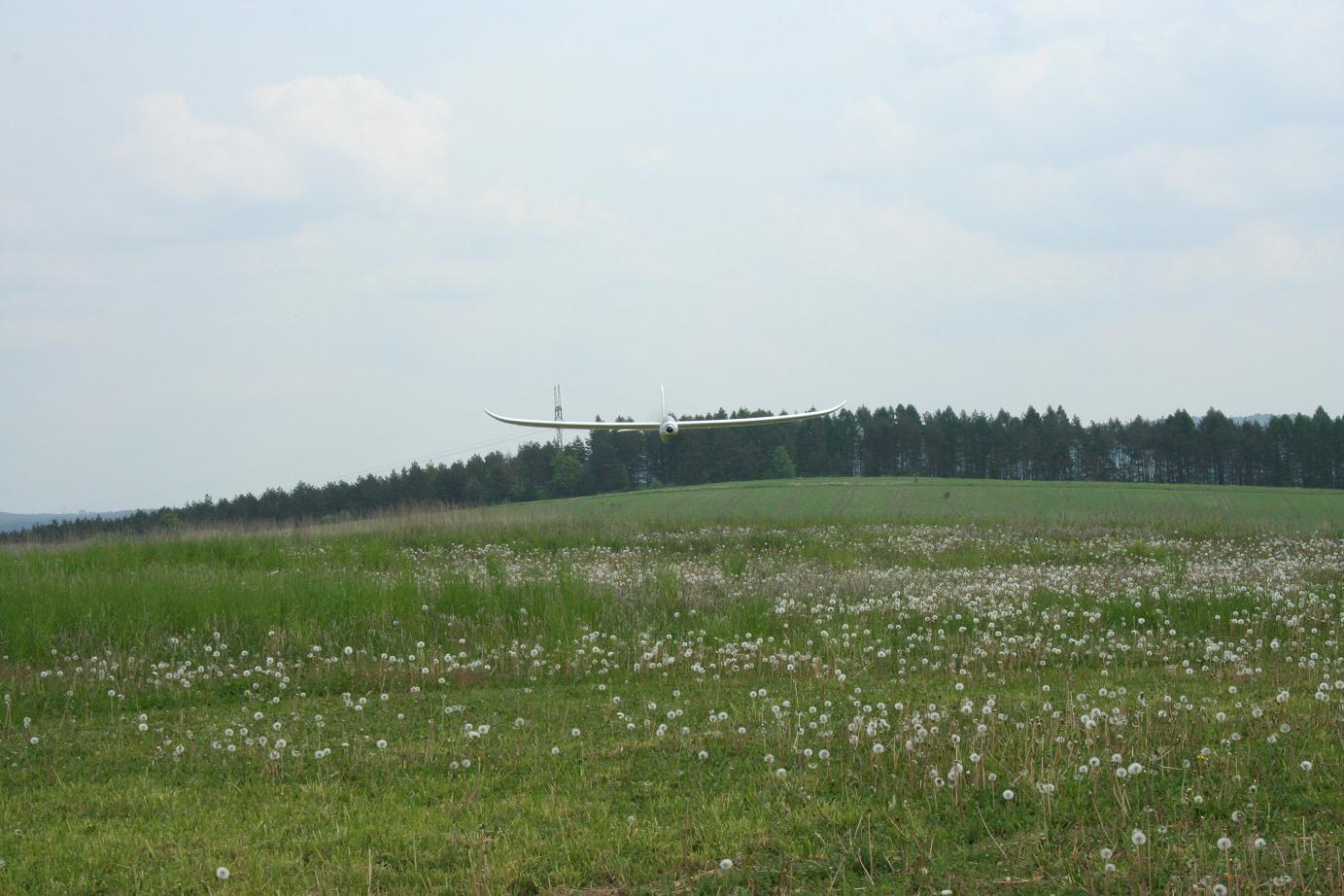

RCPawel Opublikowano 4 Czerwca 2008 Opublikowano 4 Czerwca 2008 Mógłby mi ktoś jeszcze pokazać fotkę easy glidera, na której widać smigło? Bardzo mi zależy. Czy smigło wam się całe składa?

Rafal B. Opublikowano 4 Czerwca 2008 Opublikowano 4 Czerwca 2008 Mógłby mi ktoś jeszcze pokazać fotkę easy glidera, na której widać smigło?Bardzo mi zależy. Takie mogą być?
RCPawel Opublikowano 4 Czerwca 2008 Opublikowano 4 Czerwca 2008 Chodziło mi takie od przodu. Głównie chodzi o to, bo nie wiem, czy śmigło powinno sie całe złożyć podczas gdy silnik nie pracuje, bo u mnie jest to niemozliwe. Musiałby być wiekszy kołpak.
