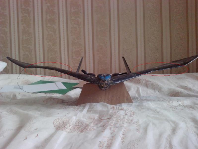

robertus Opublikowano 29 Września 2013 Opublikowano 29 Września 2013 Zrób zdjęcie z przodu, bo wydaje mi się, ze prawy płat ma inny kształt nataricia niż lewy. No i nie polatasz tym nawet w minimalnym wietrze, to samolocik na zerowy wiatr.
robertus Opublikowano 29 Września 2013 Opublikowano 29 Września 2013 Wg mnie miejsca zanaczone różnią się. Musisz to wyprostować aby w obu było tak samo. Ten po prawej na zdjęciu jest załamany czy coś...
damikss Opublikowano 29 Września 2013 Autor Opublikowano 29 Września 2013 to wsztyko jest bardzo twarde .Nie jest pekniety ma taki ksztalt ale wcale nie odgina sie w zadna strone
robertus Opublikowano 29 Września 2013 Opublikowano 29 Września 2013 To może zdjęcie przekłamuje. Jak patrzysz na niego z przodu lub z tyłu to jest symetryczny?
