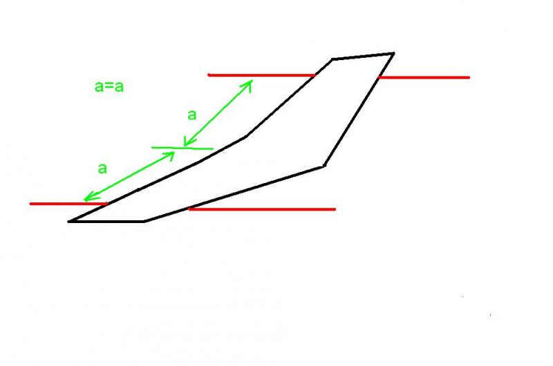

sławek Opublikowano 1 Października 2013 Opublikowano 1 Października 2013 Tez uważam że to był zbyt słaby wyrzut ale i tak przewala się na prawo ,jeśli nie znajdziesz geometrycznej "anomalii" zrób sam model o podobnej powierzchni nośnej (może być odrobinę większy) i nie katuj już tego latającego nieszczęścia. Gdybyś zdecydował się na własny płatowiec -w konwencjonalnym układzie śmigła wystarczy przełożyć z "pchania na ciągnięcie " i przylutować kabelki odwrotnie przy silnikach. Jeśli chcesz nadal walczyć z tym czymś to przyczepiaj długie listwy pod skrzydłami w identycznych odległościach by sprawdzić ich równoległość. Widok na to z boku pokarze czy któraś z listew ucieka w górę lub w dół to dowód na skrzywienie skrzydła (odległości od środka muszą być identyczne )

sławek Opublikowano 2 Października 2013 Opublikowano 2 Października 2013 W życiu nie biegałem z modelem , a tym bardziej parjetem czy innym parkflyerem Wystarczy stanowczy wyrzut a przypomnę że modele mają większe obciążenie skrzydeł od zabawki która jest pozbawiona serw a odbiornik jest od razu regulatorem , lot odbywa się tylko na własnych zdolnościach szybowania -napęd tylko wznosi lub kieruje w L lub P czyli elektroniki minimum. Efekt pochylający od śmigieł by był tylko w formie zakrętu a nie przewrotki a w waszym przypadku był by w lewo !! Może podsumujmy bo chińska zemsta zepsuła nam tu zbyt dużo krwi: -skrzydła posiadają jakąś asymetrie -są albo wykrzywione albo nie maja identycznych przekrojów (inna wklęsłość pod spodem lub inna wypukłość płatów na wierzchu...podałem prosty sposób na sprawdzenie nawet najmniejszego zwichrzenia ale nie czytałem by było to sprawdzone -model z 2002 roku- oj staruszek jak na piankowa i samo to jest dowodem że po pierwotnych kształtach został tylko cień -uważam że dalsze próby jego reaktywacji są bezcelowe tym bardziej jeśli nikt z modelarzy nie może wam pomóc osobiście -filmy,zdjęcia to może być za mało jeśli wada jest gdzieś "schowana" lub jest pozornie subtelna -nadal proponuje coś skleić konwencjonalnego samemu- nie potrzeba tu żadnej większej wiedzy,super wzmocnień.... wystarczy że model spełni kilka warunków takich jak :skrzydła o profilu wklęsłym i sporym wzniosie pod te bebechy wystarczy rozpiętość 80cm max , statecznik poziomy minimum 30% pow. skrzydła , wykonane to z byle podkładów pod panele -z jednej paczki za 30zeta zrobicie takich modeli ze 10szt plus listewka lub węgielek na dźwigar skrzydła -w budowie pomożemy (bo tym temacie "nielatającego skrzydła" ręce mi już opadły) PS dużo takich samoróbek na takim sterowaniu znajdziecie na RCgroup wystarczy wpisać "Xtwin modification " wprawdzie modele mniejsze ale budowa i cała reszta zasad ta sama.
