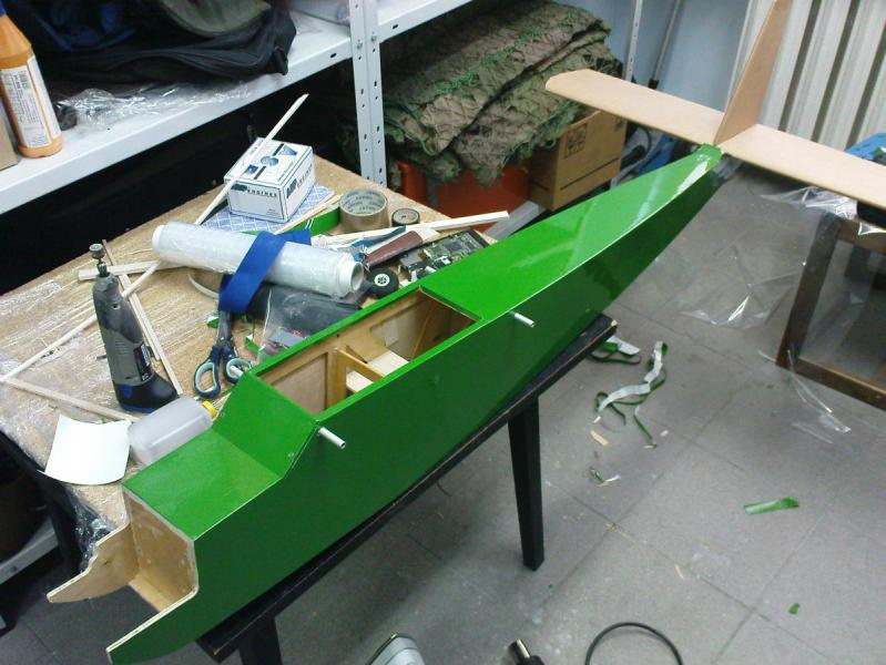

bzik4 Opublikowano 3 Października 2013 Opublikowano 3 Października 2013 A w moim awatarze 2,3 metra, napęd kosiarkowy 26ccm z magnetem, paliwa 0,6 litra i lata Powiększony Telemaster. 1

bart07 Opublikowano 4 Października 2013 Autor Opublikowano 4 Października 2013 Marcin, masz 100% racji. Dlatego myślałem o Wicherku, ale z nowszym profilem skrzydeł. Na silniku to latają heliki i 3D. Jeszcze mnie to nie kręci. Stateczność modelu to plusy i minusy. Jeszcze 10lat temu aparatura prop. była poza zasięgiem. Więc chcę kosztem stateczności dołożyć mechanizację płata. Adam (alyan), w ostatnich latach mamy powszechnie dostępne materiały "kosmiczne" Można dużo lżej wykonać różne elementy. Poza tym plany mogą być obarczone błędem. Również z tego powodu założyłem ten wątek. Są plany dobre, poprawne i złe. Policzyć siły w dźwigarze zakładając pewne uproszczenia nie jest trudne. Adam (bzik4), Twój Telemaster jest ładniutki. Możesz podzielić się szczegółami? Chyba gdzieś go opisywałeś, ale nie mogę znaleźć. Bartosz
bzik4 Opublikowano 4 Października 2013 Opublikowano 4 Października 2013 http://pfmrc.eu/inde...dmuchawa-26ccm/ jedynie tu kilka słów i jakieś zdjęcie z budowy znalazłem
