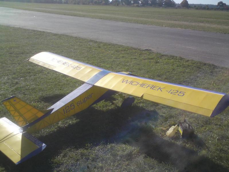

andrzej nowicki Opublikowano 14 Października 2013 Opublikowano 14 Października 2013 Pozdrawiam serdecznie pozwolę sobie opisać model który wykonałem i latałem nim przez trzy lata bardzo intensywnie Wicherek 75 rozpiętość 3,3m długość kadłuba 2,1m silnik przerobiona piła spalinowa łańcuchowa nowa kupiona w markecie 45ccm3 dorobiony tylko wał śmigła reszta fabryczna żadnych zmian zapłonu czy gaznika waga modelu do lotu 13kg Aparatura HITEK OPTIC 6 SERWA HITEK 5KG zasilanie dwapakiety Konstrukcja modelu kadłub sklejka 4mm kupiona w castoramie kratownica kadłuba listwy sosnowe 10x5mm główne wręgi kałuba i żebra przykadłubowe sklejka castorama 4mm żegra skrzydło balsa 2,5mm z wyjątkiem żeber do których mocujemy zastrzały sklejka castorama 4mm dzwigary skrzydła główny przedni listwy sosnowe 10x5mm tylny 10x3mm statreczniki poziomy i pionowy w całości z balsy 10mm kratownica pokrycie folia solartex śmigło 22x8 Drugi model jest wykonany pzrez mojego kolege na tym samym silniku 45ccm3 Rozpiętość 4,4m długość2.7m waga 18kg jest to wicherek wyposażenie elektroniczne podobne do mojego Obydwa modele latały doskonale 2

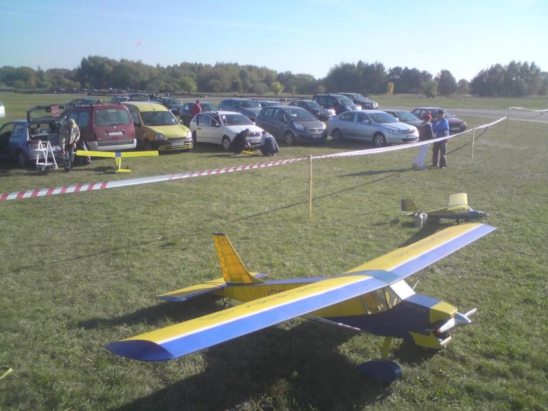

Marcin K. Opublikowano 14 Października 2013 Opublikowano 14 Października 2013 I tego nie rozumiem. Wicherek jest modelem do przeróbek. Latał jako uwięziowy, szybowiec i rc. Moim zdaniem jest to model "baza" do masy przeróbek. Piotr w innym dziale troche zmodyfikował W25 i było wiele pochwał. To prosty trener i możesz sie sugerować nawet tylko wymiarami. Ja jestem za eksperymentami. Nie ma dużo tematów o tak dużych modelach bo wielu z nas lata na małych łąkach gdzie taki model się nie mieści. Panie Andrzeju, czy to nie pana Wicherki (żółto-niebieskie) oglądałem Na Bednarach 10.10.2010?
andrzej nowicki Opublikowano 14 Października 2013 Opublikowano 14 Października 2013 Ciesze się że moja maszyna została zapamiętana na zlocie gigantów znakomita większość kolegów uczestników z dużą sympatia się odnosiła do mojego jak go nazwałem pieszczotliwie trociniaka nie wygladał specjalnie wyposażenie tez nie specjalne ale ilosc lotów na nim była imponujaca latał jak liniowiec w LOCIE pozwól Marcinie że zaproponuje przejście na ty bedzie mi miło pozdrawiam
Marcin K. Opublikowano 14 Października 2013 Opublikowano 14 Października 2013 Dziękuję Andrzeju. Zlot to nie był gigantów, tylko zakańczający sezon, a tak dobrze zapamiętany bo była to moja pierwsza impreza na jakiej byłem. Szkoda bo pogoda pozwalała na jeszcze więcej długich dni na lotniskach. Nie pamiętam czy Ciebie czy Twojego przyjaciela prosiłem Cię o niskie przeloty i nagrywałem telefonem. Te modele są dowodem ze za stosunkowo małe pieniądze można mieć "kupe" radości

andrzej nowicki Opublikowano 15 Października 2013 Opublikowano 15 Października 2013 Ten wicherek ma 4.4m 18kg i jest dziełem kolegi Ryszarda Kuszaka za którego przykładem zbudoałem swojego wicherka3.3m 13kg
